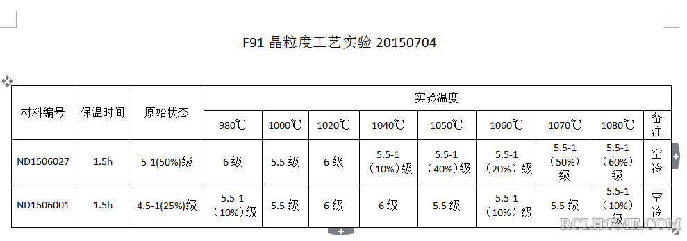

最近对车间的2件产品试样做了一个实验,材料为F91。调质前检测晶粒度在3级左右,但是调质后就变成混晶了,现对混晶的试样进行了一系列的温度实验,结果感觉也不理想。不知道这混晶是锻造时候产生的还是性能热处理时产生的?

为什么不同的温度试验出来有混晶的也有不是混晶的。是产品自身锻造混晶不均匀来的吗还是热处理温度影响的。或者是该材料的某些组织在高温区晶粒容易长大,有些组织不容易长大,从容形成了混晶。
