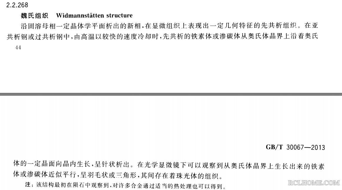

 楼主| 发表于 2015-7-7 12:42:00 | 显示全部楼层
看这个截图。

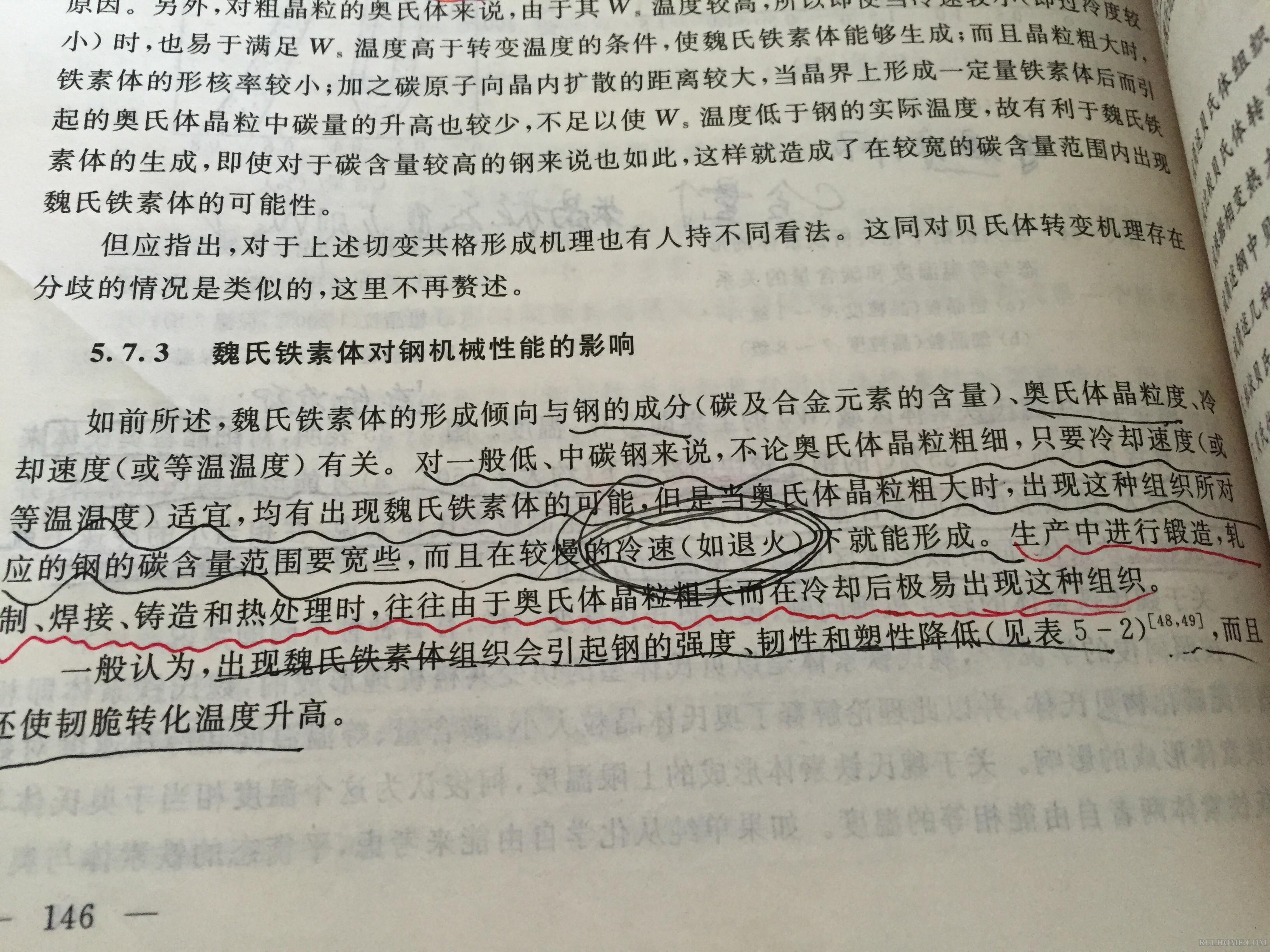

 楼主| 发表于 2015-7-7 12:45:06 | 显示全部楼层
tianmu 发表于 2015-7-7 11:00
魏氏组织产生的前提是加热温度高且冷速快,正火可产生,退火则不能产生。 ...
这里还有一个图。

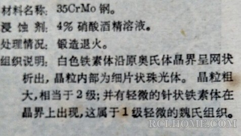

 楼主| 发表于 2015-7-7 12:56:02 | 显示全部楼层
看看这个截图。

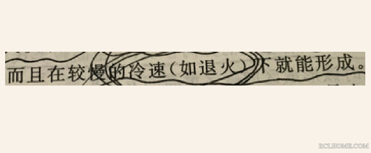

 楼主| 发表于 2015-7-7 14:50:19 | 显示全部楼层
海边日出 发表于 2015-7-7 14:31
请教大家一个问题,为什么冷速快才可以形成魏氏组织呢?
这里要注意冷速快慢是一个相对的概念。上一个截图,你参考一下。
 楼主| 发表于 2015-7-7 14:56:30 | 显示全部楼层
我认为:从现象上看是冷却速度的问题,而从本质上看则是转变温度的问题。

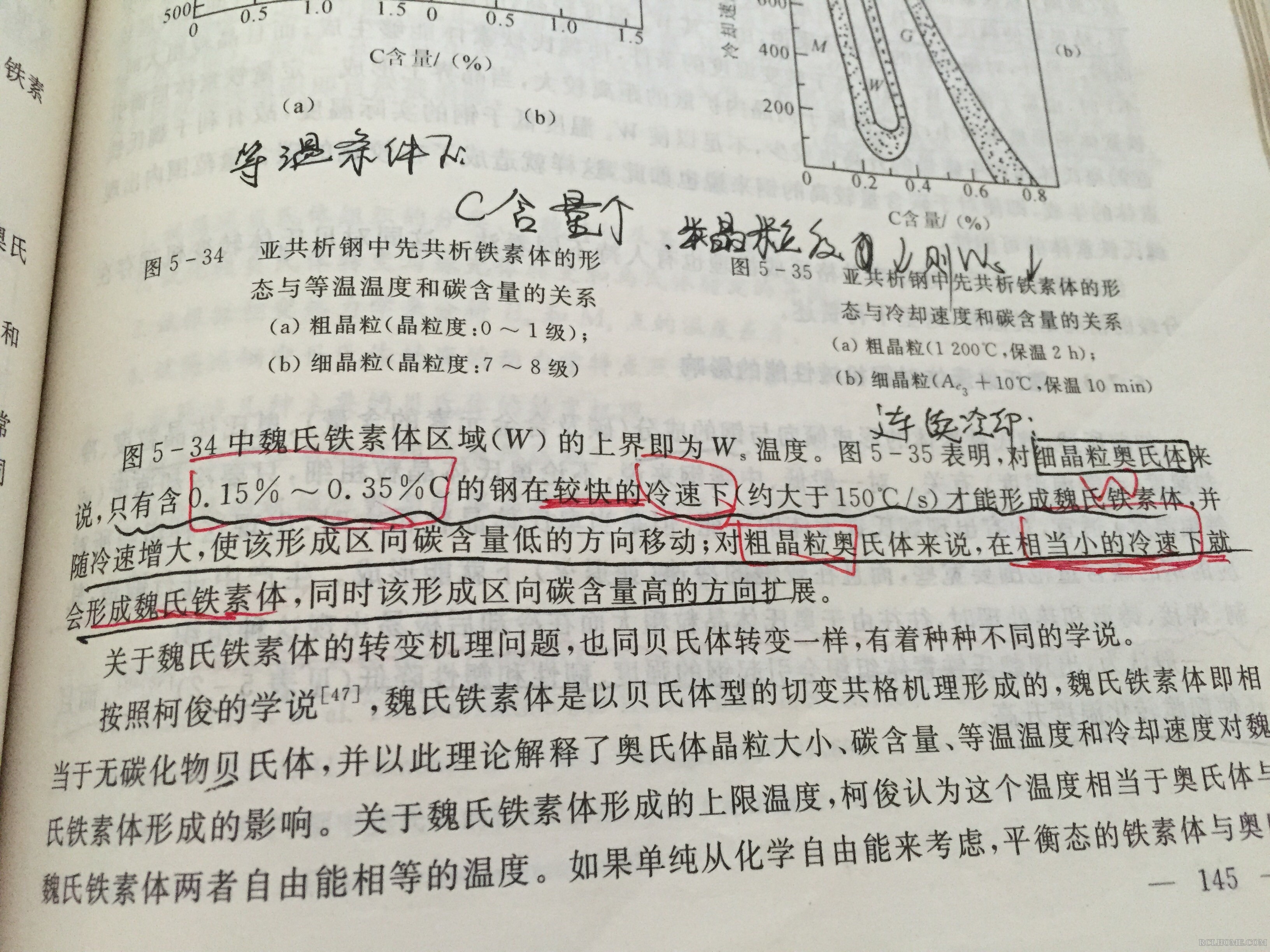

 楼主| 发表于 2015-7-7 15:00:55 | 显示全部楼层
再看看这个截图。

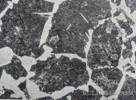

264
1064
1064

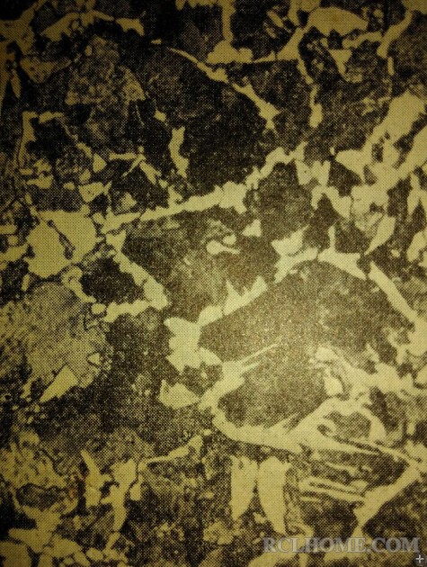

发表于 2015-7-8 12:56:14 | 显示全部楼层
请看下图。
搬运工 + 20 谢谢参与
 楼主| 发表于 2015-7-8 13:23:06 | 显示全部楼层
放一个放大后的截图。当奥氏体晶粒度粗大时。

 楼主| 发表于 2015-7-8 15:16:25 | 显示全部楼层
清淡 发表于 2015-7-8 15:06
这个组织具体是怎么产生的还不一定了,完全奥氏体化,并且过热的情况下冷却。在炉子里冷却到先析线下停留 ...
那个图书中交代是锻件经过退火处理以后的组织。
退火工艺参数没有交代。
晶粒度级别二级,属于过热了。
如果怀疑它可能不是退火组织,或许还可以一定程度的去接受。
如果要彻底的否认它是退火组织,那还需要提供否定的理由,是吧?
