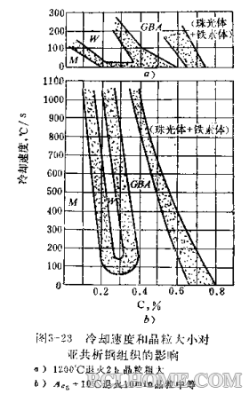

先比较着看看两个截图。

你将共析成分的碳钢整出一个魏氏体组织出来看看。
 楼主| 发表于 2015-7-8 14:50:01 | 显示全部楼层
tianmu 发表于 2015-7-8 14:29
W组织还有专门形成区间?
还有这个。

按资料上说的,是有一个Ws点。

是说冷却速度(形成温度)、化学成分、晶粒度大小之间存在有一个内在的联系吧。

其形成主要还是与温度有关。

           这个,可以有啊,我们的教课书上就有(你的教科书恐怕早丢了吧{:soso_e144:}

您好,我想请教一下,第一张图片来源于哪本教材,我想去翻一下看看
