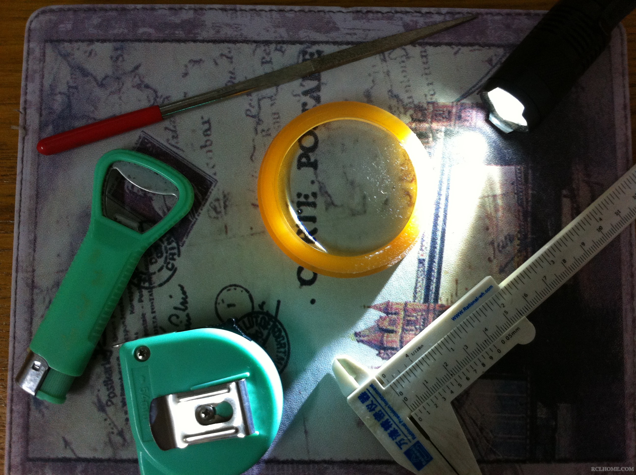

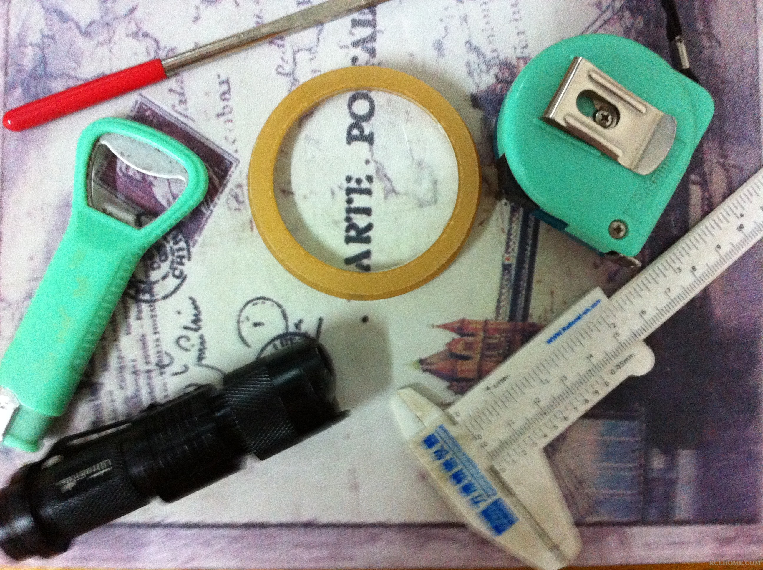

            大和九重雄在《热处理150问》中提出,热处理现场工作需要随身7种道具,大家看看我的6种道具多了什么?少了什么?{:soso_e113:}

{:soso_e136:}那开瓶器不管用吧。
发表于 2015-7-9 15:20:41 | 显示全部楼层
cnszgong 发表于 2015-7-9 14:39
那开瓶器不管用吧。
扬工的开瓶器带打火机。

这是《热处理108招秘诀》上面提到的内容,可以加上书里提到的放大镜。

差支测温笔

           那是个火机,虽然我不抽烟,但我平常总揣着一个火机,用于放火啊{:soso_e144:}

再有个记号笔就好了!

           即使找灵感也不会喝啤酒的,揣瓶100ml的红星二锅头也是可以的!
 楼主| 发表于 2015-7-10 10:37:59 | 显示全部楼层
随风飘飘 发表于 2015-7-10 08:42
再有个记号笔就好了!
           这个,真的很需要,以前真的有,后来墨水用完了也不好领了,就不想了。应该还有一块磁铁(我有两块磁铁,一块80×60×18的磁砖,一个是Ф16~18的磁球),因为工作中几乎不涉足不锈钢和高碳高合金模具钢,那东西有沉甸甸的,所以,就不再携带了

缺个锤子
 楼主| 发表于 2015-7-10 11:04:46 | 显示全部楼层
        呵呵,这个真不需要(随身携带)

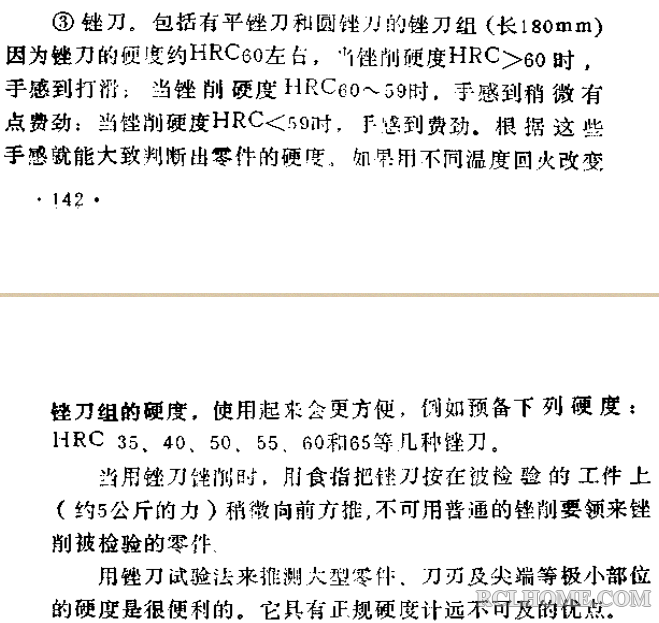

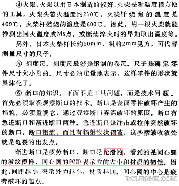

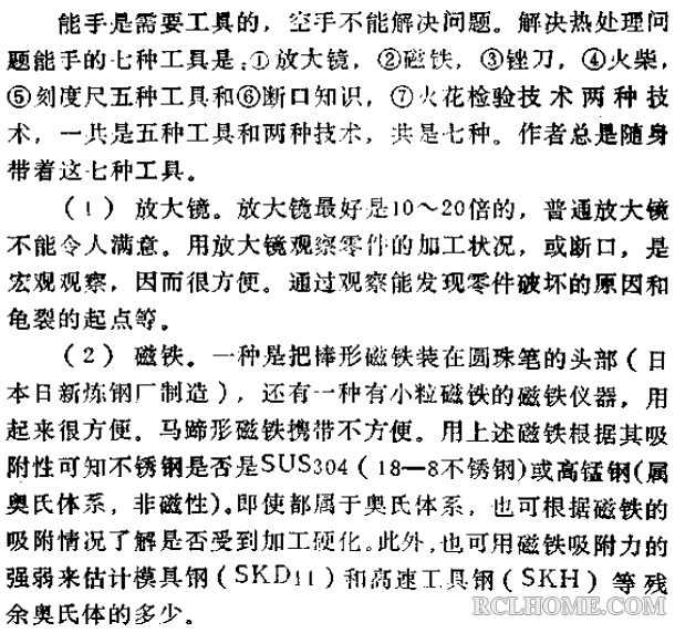

            还是看看一代宗师大和九重雄的7种道具吧

一个火柴就有这么大学问,学习了!

手指的长度也可以在一定测量范围内代替火柴或者钢尺。

            只要你是有心之人,在没有秒表的情况下,也可以掐出以秒计时的时间

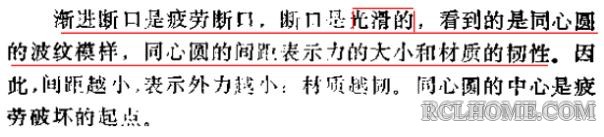

渐进断口:这句话对吗?

同心圆.jpg http://www.rclhome.net/forum.php?mod=viewthread&tid=5827&extra=page%3D5&page=1比较一下这个疲劳断口。看看同心圆的中心是否是裂纹源头?如果是,那么大师说的就是对的,如果不是裂纹源而是瞬断区,那么大和九重雄大师这句话就可能说的太绝对了(在某种场合也有可能错了)。

你下面不是解释了吗

有点牛角尖了
