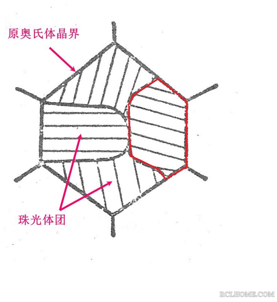

发表于 2015-7-10 16:37:35 | 显示全部楼层
以上两张图里,晶粒度怎么判?是按原奥氏体晶界来判,还是按新产生的珠光体团大小来判呢?
搬运工 + 10 谢谢参与

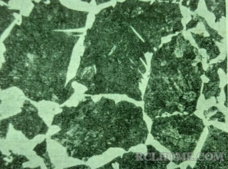

 楼主| 发表于 2015-7-10 17:28:11 | 显示全部楼层
结构钢35CrMo锻件退火后的金相组织图片。组织说明:网状及针状铁素体加细片状珠光体。
晶粒度2级。
这里说到的晶粒度2级能说成是铁素体晶粒度2级吗?我看是万万不能的。

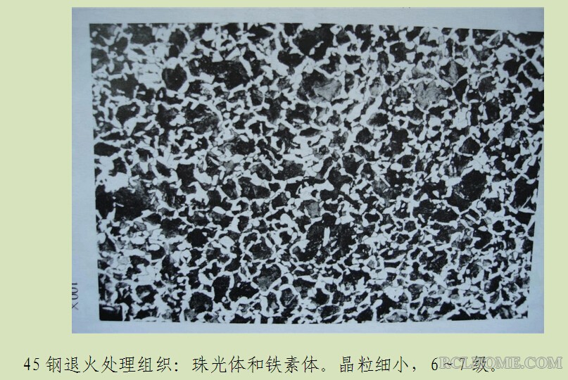

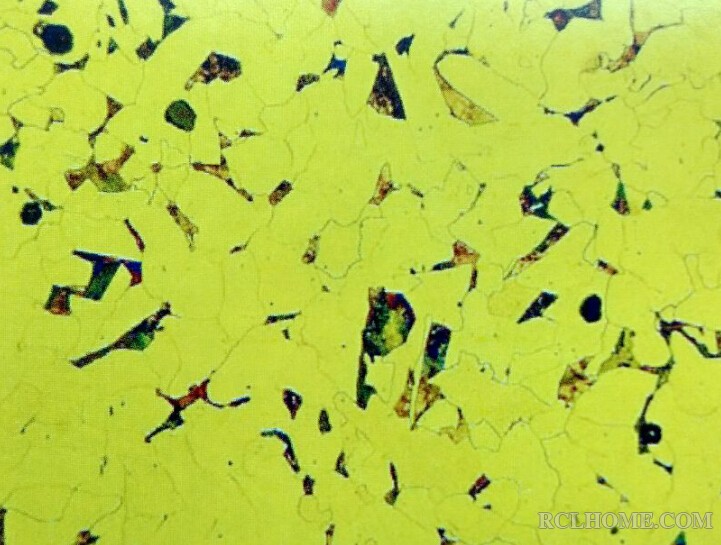

 楼主| 发表于 2015-7-11 11:28:13 | 显示全部楼层
tianmu 发表于 2015-7-10 13:42
是的,退火,正火后一般叫含有珠光体的铁素体晶粒度。
给你看几张 含有珠光体的铁素体晶粒度  图片。
tianmu + 10
