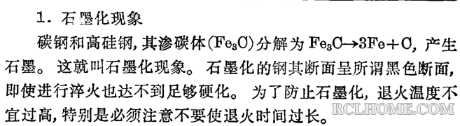

热处理基础知识科普
发表于 2015-7-16 16:03:29 | 显示全部楼层 |阅读模式
          石墨化(黑铅化)

反正知道是C的析出,杨工是觉得不该变成Fe嘛?你可别把C看成O哦{:soso_e120:}
 楼主| 发表于 2015-7-18 09:11:26 | 显示全部楼层
          我认同啊,这是大和九重雄提出的。
