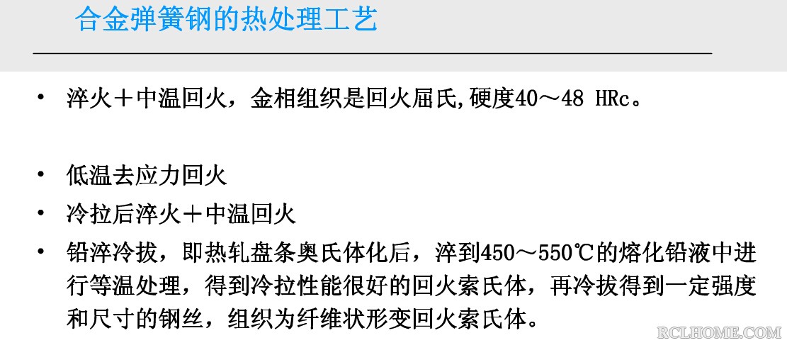

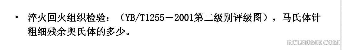

发表于 2015-7-21 12:29:11 | 显示全部楼层 |阅读模式
上两张截图。

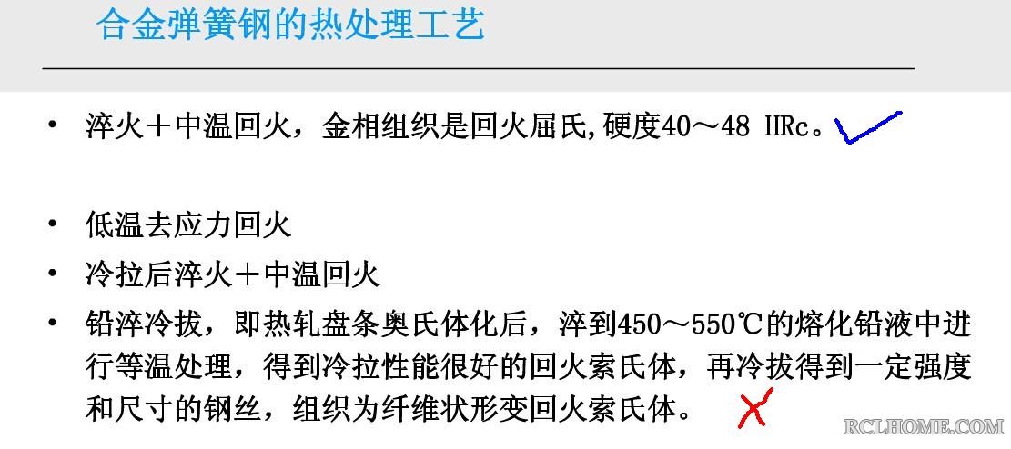

 楼主| 发表于 2015-7-21 12:53:11 | 显示全部楼层
误人子弟。

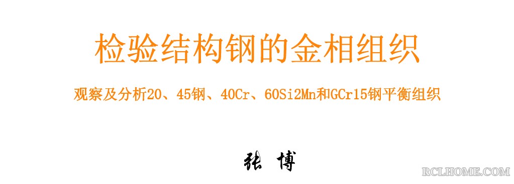

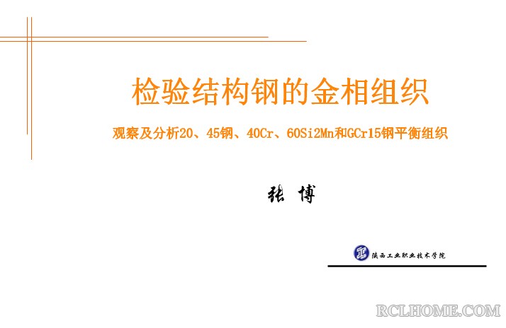

发表于 2015-7-21 13:23:04 | 显示全部楼层
上传个资料支持一下,应该就是原出处了。

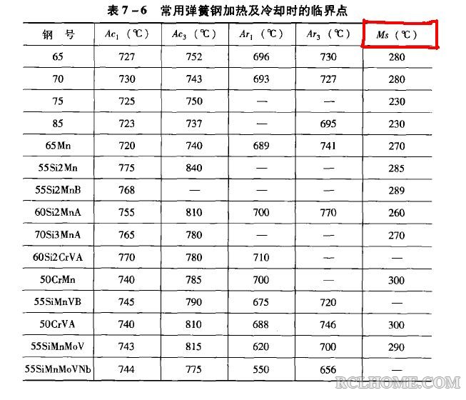

发表于 2015-7-21 13:55:01 | 显示全部楼层
临界温度点
搬运工 + 10 立此存照
发表于 2015-7-21 14:21:20 | 显示全部楼层
该加回火的不加,不该加的他偏偏要加{:soso_e127:}。看来作者对具有优良冷拔性能的索氏体不是很了解啊。
 楼主| 发表于 2015-7-21 14:23:30 | 显示全部楼层
难道学生听课时是不提出疑问的?
发表于 2015-7-21 14:43:09 | 显示全部楼层
搬运工 发表于 2015-7-21 14:23
难道学生听课时是不提出疑问的?
           老师都这样了,你还要求他调教出来的学生怎么样?
新一代老师的实践印证经验少了,只能胡说乱讲。  发表于 2017-7-20 17:37
