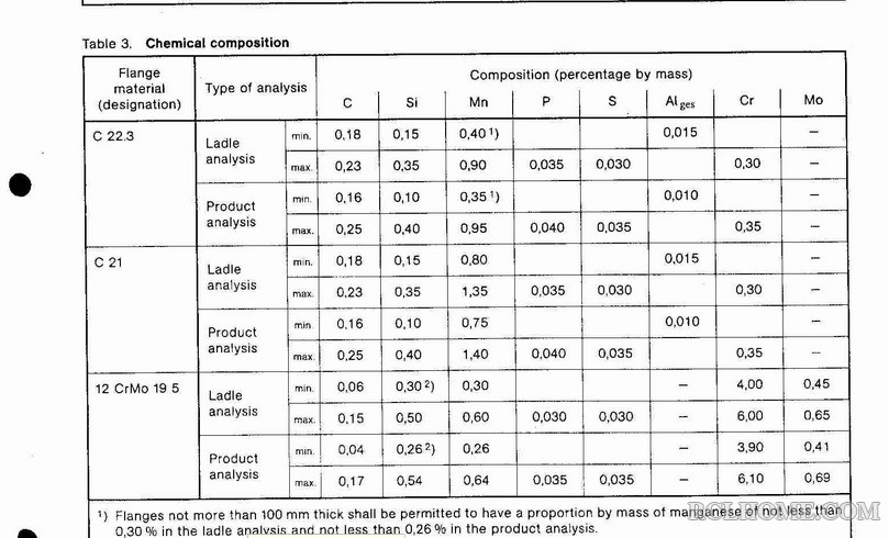

发表于 2015-7-29 08:28:51 | 显示全部楼层
按照DIN 2528去查吧,性能和成分都可以查到。
国内比较接近的应该是20Mn
