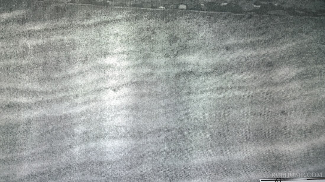

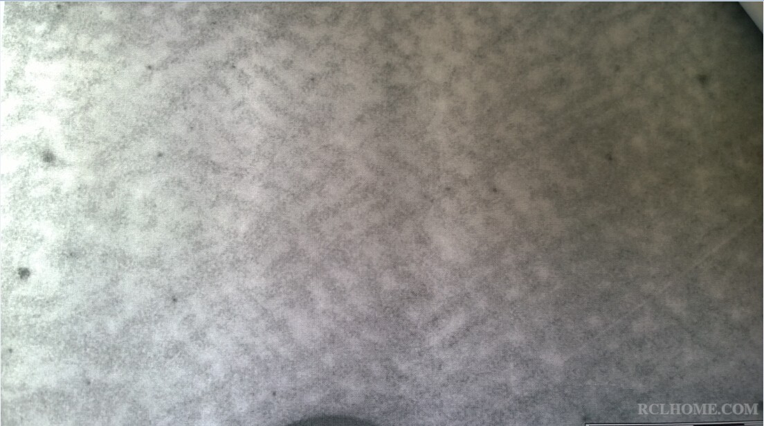

公司一款轴,材料40CrNiMo,工艺流程是正火—调质—高频—低温回火,客户反映金相在100倍下观察看到有类似带状的组织,请给位帮忙看看这是怎么造成的?有影响吗?谢谢各位

可能是腐蚀问题!

那边说是反复腐蚀了几次都是这种情况。有没有可能是原材料偏析造成的?

是材料带状组织。

原材料带状组织。钢材质量太差。
