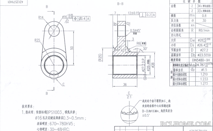

           如题:有一20CrMoH产品(见附图),要求渗碳淬火后Ф16内孔和花键根以下CHD=0.30~0.50,开始拿一热前废件随一个常规20CrMo小模数齿轮产品(要求CHD=0.30~0.80)装炉进行摸底试验,工艺:880℃(Cp=1.10)×90min→810℃(Cp=0.90)×30min分级油淬火,出炉后剖切检验结果:
          CHD(花键根以下)=0.50,CHD(Ф16内孔)=0.57;
          第2次试验,将渗碳时间由90min缩减至80min,后剖结果: CHD(花键根以下)=0.45,CHD(Ф16内孔)=0.62;
          最后制作样件:将渗碳时间再由80min缩减至70min,后剖结果: CHD(花键根以下)=0.55,CHD(Ф16内孔)=0.58;
 楼主| 发表于 2015-8-11 18:53:21 | 显示全部楼层
         产品图

发表于 2015-8-11 21:04:15 来自手机 | 显示全部楼层
杨工,出现这样的情况,如果检测手法没有问题,我认为应该看一看金相组织。
