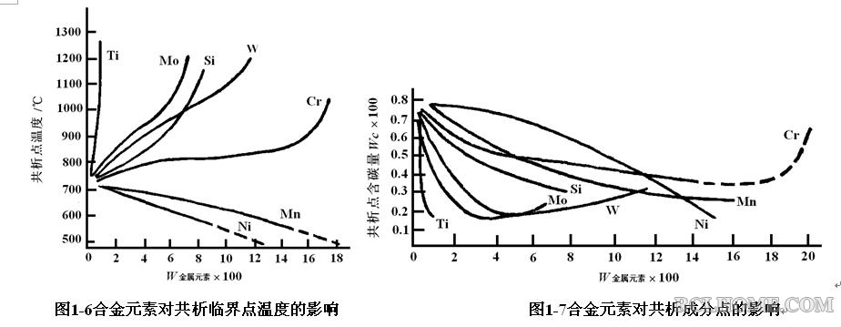

发表于 2013-2-17 22:12:37 | 显示全部楼层
为什么合金元素加入后提升了钢铁的淬透性?我来说说我的个人想法,仅供参考:
什么是合金元素?
为了改善和提高钢的某些性能和使之获得某些特殊性能而有意在冶炼过程中加入的元素称为合金元素。关键点是为了改善和提高钢的某些性能而有意加入的,不是无意加入或带入的。
什么是淬透性?获得马氏体的能力。
什么是马氏体?碳在α-Fe中形成的过饱和固溶体(当然这个定义现在有扩展),什么是α-Fe?就是铁素体!!也就是说,马氏体实际上本质是铁素体,只不过是过饱和了的铁素体而已,也可以这么说奥氏体转变为马氏体的转变,实质上就是γ→α的转变,只不过这个α-Fe是过饱和了的铁素体即马氏体而已。
马氏体从何而来?由过冷奥氏体转变而来,是过冷奥氏体,是低于正常奥氏体的存在温度而存在的奥氏体,而不是高温的奥氏体。
如何使奥氏体变成为过冷奥氏体而不发生其他变化(如珠光体或贝氏体转变)?增加过冷奥氏体的稳定性,使之在低于奥氏体的存在温度而在一定时间内(给过冷奥氏体发生马氏体转变留够时间,实际上就是C曲线的鼻尖部位最短的孕育期时间)不发生变化。
如何增加过冷奥氏体的稳定性?加入合金元素,改变奥氏体存在的临界点。这个就像给水加入咸盐一样,改变了水发生相变(结冰,液相转变为固相)的临界点一样。
所以说合金元素加入后提升了钢铁的淬透性的根本原因是:改变奥氏体存在的临界点。当然不同的合金元素改变临界点的程度大小不同,多种元素混合加入使影响因素更复杂,但是无论是提高临界点还是降低临界点,无疑是改变了临界点。
比如说纯铁,本来奥氏体(γ-Fe,这里姑且称之为不含碳的奥氏体)转变为铁素体的临界点是912度,但是由于加入了碳,改变了其临界点,比如典型的含碳量为0.77%的临界点变成为727度,加入了0.77%的碳,就降低了912-727=185度。这个是大家所熟知的。
参与人数 2金钱 +40 收起 理由
wanggong + 20 老师就是老师,图片资料收藏了,谢谢!.
aaron01 + 20 从缩小ΔT角度入手分析,精辟!.
