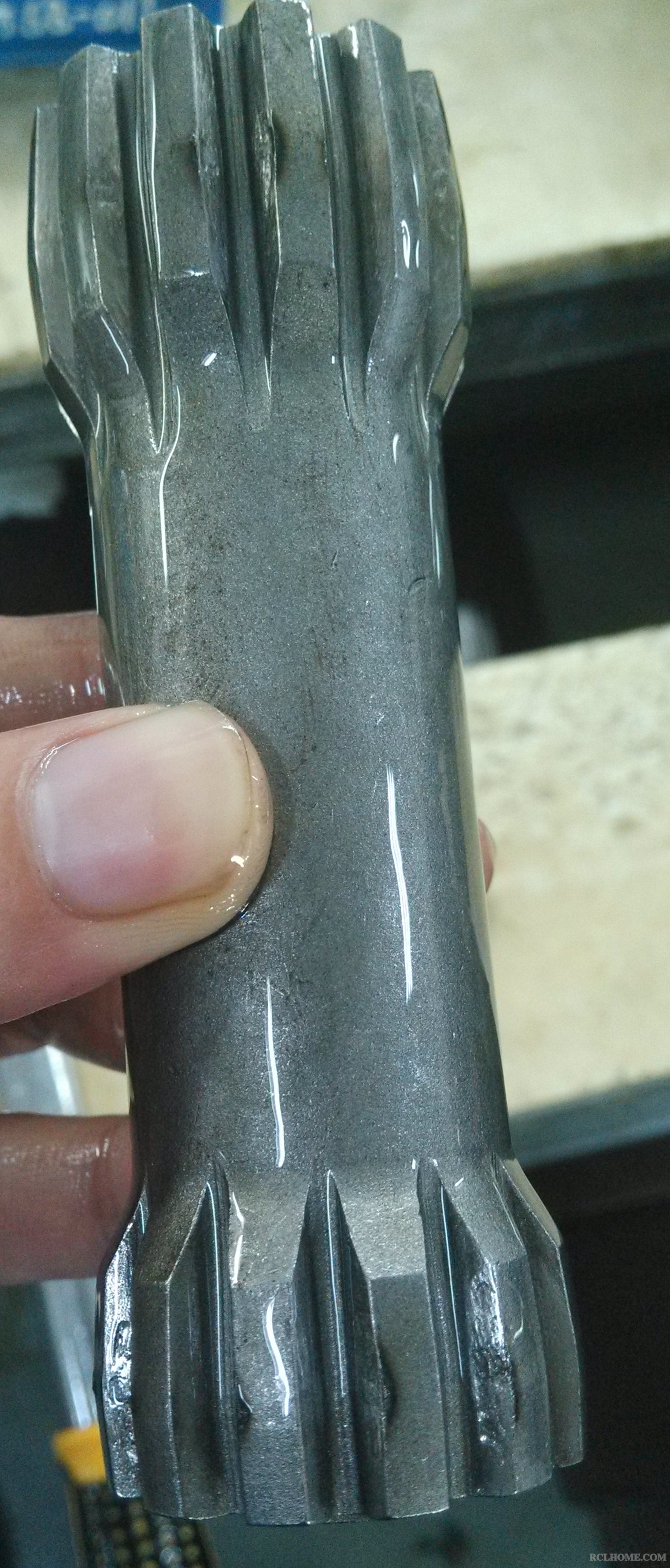

给位老师、前辈,公司做了一批花键轴,经过试验验证后,发现花键部位灼烧,凹陷,时间久的话,花键部位就会断!所用材料20CrMnTi,正火,渗碳淬火!哪位老师、前辈能给点分析!谢谢!!! IMG_20150724_130418.jpg
发表于 2015-8-20 12:13:48 | 显示全部楼层
正火,渗碳淬火怎么会出现这样的现象?这一批产品做了多少?这种现象占多少比例?
发表于 2015-8-20 16:43:58 | 显示全部楼层
还望你把“经过试验验证后,发现花键部位灼烧,凹陷,时间久的话,花键部位就会断!”这句话的意思讲解的更细致、具体一些。
发表于 2015-8-20 16:53:39 | 显示全部楼层
看上去,硬度不高,料软!

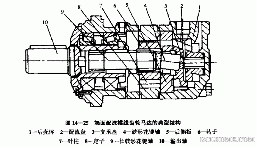

发表于 2015-9-30 10:48:58 | 显示全部楼层
未命名_看图王.bmp 件号9为楼主描述的花键轴

 楼主| 发表于 2015-9-30 11:11:43 | 显示全部楼层
秦时明月 发表于 2015-9-30 10:48
件号9为楼主描述的花键轴
多谢秦工描述,就是图中9号与10接触的位置

发表于 2015-9-30 13:06:52 | 显示全部楼层
您有什么好的建议吗?
这个图只能看出大概结构,问一下,9号花键轴与10号花键套的润滑是用驱动马达的液压油还是单独的润滑油?
签到天数: 8 天
152
152
 楼主| 发表于 2015-9-30 13:23:47 | 显示全部楼层
秦时明月 发表于 2015-9-30 13:06
这个图只能看出大概结构,问一下,9号花键轴与10号花键套的润滑是用驱动马达的液压油还是单独的润滑油? ...
驱动马达的液压油,相当于泡在液压油里面,因为无法使用专门的润滑油

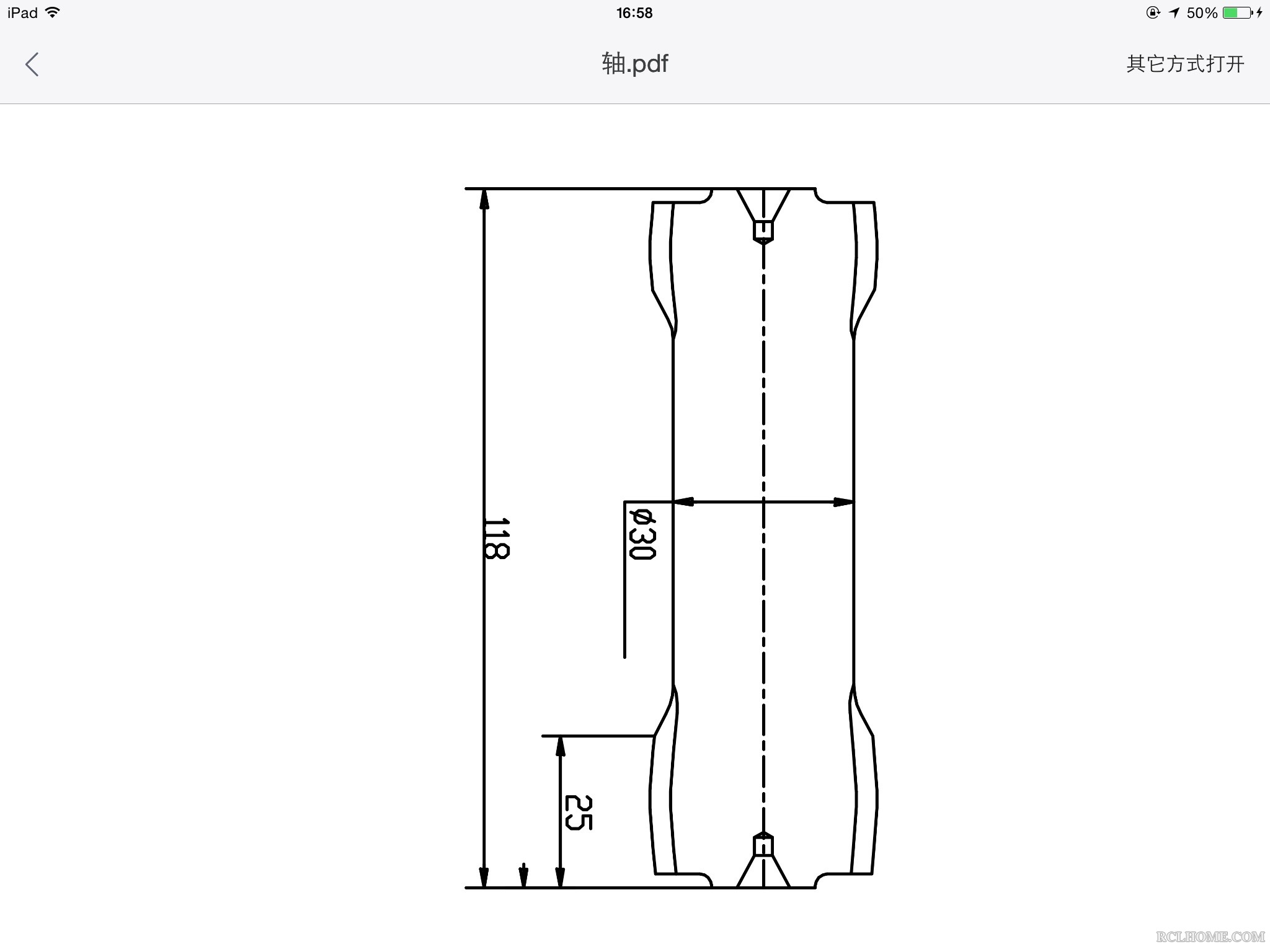

 楼主| 发表于 2015-9-30 16:43:52 | 显示全部楼层
秦时明月 发表于 2015-9-30 14:34
明白了,那液压油牌号的选取摆线马达有无要求?你做试验用的液压油牌号是否符合要求?另再告诉一下花键轴 ...
有,一般牌号是L-HM68抗磨液压油,液压油符合要求!轴的大概尺寸见附件!

 楼主| 发表于 2015-9-30 16:46:13 | 显示全部楼层
轴.pdf (17.3 KB, 下载次数: 19)
发表于 2015-9-30 16:46:28 | 显示全部楼层
wangzd 发表于 2015-9-30 16:43
有,一般牌号是L-HM68抗磨液压油,液压油符合要求!轴的大概尺寸见附件! ...
没有看到附图,有没有比L-HM68更好的液压油?
图在PDF里面,目前用的就是这中油
发表于 2015-9-30 16:53:31 | 显示全部楼层

 楼主| 发表于 2015-9-30 16:56:24 | 显示全部楼层
cnszgong 发表于 2015-9-30 16:53
哦 花键是鼓形的,受损部位真好损鼓形部位的最高点。
对,确实是这个样子,而且齿 面也有高点,刚好在研伤的部位!并且以我司目前的加工设备和工艺,此高点又无法去除,很郁闷!!
