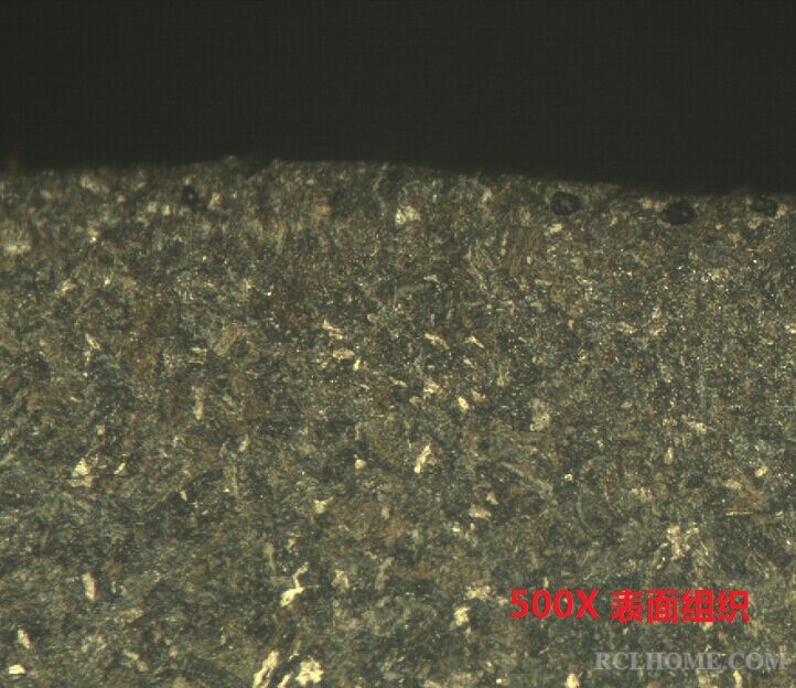

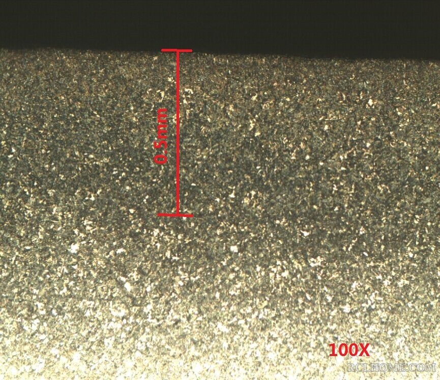

各位前辈好,我单位最近有一批20CrNiMo材料的工件,发出去渗碳淬火后发现表面硬度低,洛氏只有HRC33-35,维氏硬度计打只有420HV5左右,心部大约HRC18-20,现在金相拍了几张图片请各位帮忙分析下:(1)500X表面组织是否为淬火马氏体?(2)表面硬度低是不是由于渗碳层浅和淬火温度太低导致的?

500x看,组织有问题。
发表于 2015-8-18 14:53:29 | 显示全部楼层
我感觉是渗碳后空冷未淬火的样。
aaron01 + 20 我很赞同

发表于 2015-8-18 15:24:32 | 显示全部楼层
感觉渗碳层不够,心部大量铁素体存在,淬火冷却不足!可否提供渗碳时间,碳势,冷却时间呢?

渗碳层不够深,不会影响到表面硬度吧
渗碳时间短,工件表面碳浓度如果只是上升到0.4-0.5%,会不会有可能出现这种情况?

渗碳时间短,工件表面碳浓度如果只是上升到0.4-0.5%,会不会有可能出现这种情况? ...
            这种可能不是没有,其实渗碳淬火件,在渗层低于0.50mm,表面硬度一样可以用HRC达到60HRC以上。

发表于 2015-8-18 19:24:19 | 显示全部楼层
从组织上看,为只渗碳未淬火组织,并且渗层碳浓度不高。。

如果是渗碳空冷,心部组织到不了这,个人浅见。
我觉得看工件大小,如果冷却稍微快一点,心部可能会出现这样的组织,而且看表面,感觉像是片间距更小的P,这个就要放大到更高倍来辨别一下了。

发表于 2015-8-19 13:47:50 | 显示全部楼层
从图片看,虽然渗碳层不算深,但表面碳浓度应该不算低了,起码通过淬火后不至于只有楼主检测的那点硬度,问题应该是出在淬火过程。

王工我觉得空冷是可能出现这样的组织的,因为20CrNiMo是低碳低合金钢,他的相变点很高,所以快冷下来出现混合组织我觉得很有可能。我觉得心部主要是F+P,这里的P受冷却速度影响,形态分布有点和平常不同。

渗碳零件分析原因,看冷却好坏,主要看心部,这个心部析出铁素体的量已经说明了冷速极慢了。
另外,从表面组织和表面硬度来看,表面无疑是屈氏体为主的组织,心部、表面组织都指向一个原因。
发表于 2015-8-24 11:19:57 | 显示全部楼层
我看表面基体组织主要是以索氏体组织为主。
