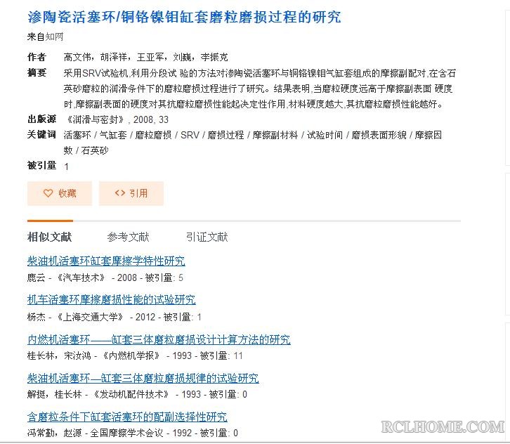

 楼主| 发表于 2015-8-20 15:36:06 | 显示全部楼层
发表于 2015-8-20 22:11:57 | 显示全部楼层
wanggong 发表于 2015-8-20 15:36
http://xueshu.baidu.com/s?ie=utf-8&tn=SE_baiduxueshu_c1gjeupa&wd=paperuri%3A%28b6b161efd0217f3508f00 ...
花了三块钱,下载了下来,供大家学习。
耐磨铸件铸渗陶瓷技术的初探.pdf (2.78 MB, 下载次数: 50)

 楼主| 发表于 2015-8-21 07:55:43 | 显示全部楼层
hongqk 发表于 2015-8-20 22:11
花了三块钱,下载了下来,供大家学习。
谢谢洪总!
初看了一下,铸态阶段。有空再详读。公司来了一个专家,老板亲自请来的,专搞这个研究的。

 楼主| 发表于 2015-8-21 12:24:57 | 显示全部楼层
见仁见智 发表于 2015-8-21 10:03
这是 ‘把猫叫咪’ 的文字游戏。
   ‘陶瓷’  材料是什么?各种金属氧化物、氮化物、碳化物和硼化物, ...
感觉不是哦。
似乎不是热处理领域,是铸造领域。在铸造成型以后的冷却阶段玩了一把表面渗陶瓷。
不过公司专家,我还没有见着。听说是数控专家,我于是轻轻笑了。。。。。。。。
那叫‘铸渗陶瓷’  发表于 2015-8-21 12:38

 楼主| 发表于 2015-8-21 13:13:55 | 显示全部楼层
这是 ‘把猫叫咪’ 的文字游戏。
见仁见智 那叫‘铸渗陶瓷’  。
这个没有“铸”字。{:soso_e132:}
