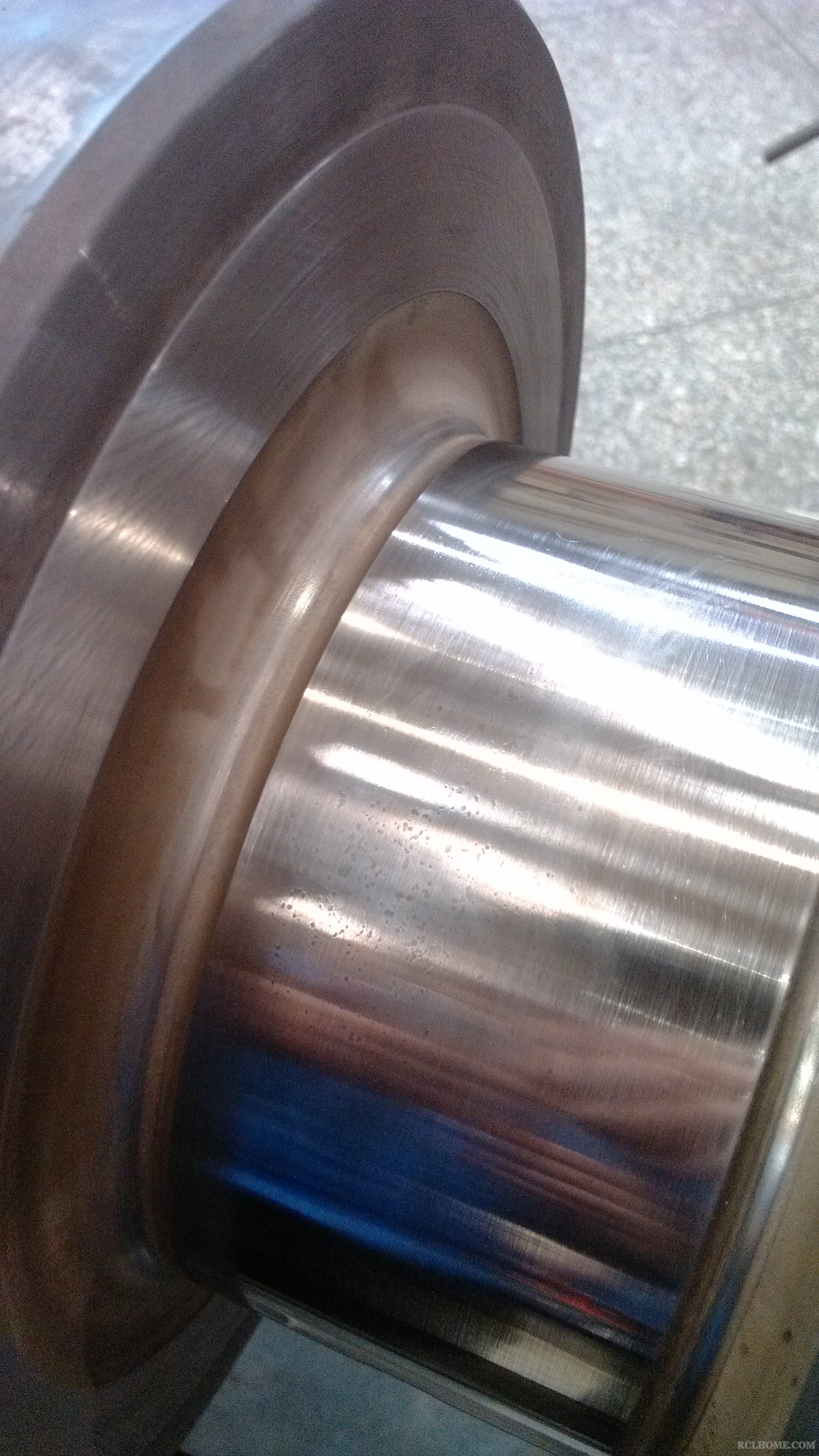

如同,我厂中速机柴油机曲轴经气体软氮化后出现表面质量异常,具体见图
软氮化工艺:
550度,6小时,通入氨气和吸热式气体
手机照的
手机照的

继续抛光后,老年斑逐步减少,最终没有!之前试样检查,均无异常,材料为45钢,化合物层深度14μ,扩散层0.36mm,表面硬度为486HV0.1

表面是不是腐蚀了?
发表于 2015-8-21 17:22:05 | 显示全部楼层
氮化前是不是已经有锈蚀了呢?
抛光抛去了多少厚度?
发表于 2015-8-21 21:45:27 | 显示全部楼层
材料的局部缺陷引起的吧?

现在还在原因查找,这是才抛光的,应该不会腐蚀的那么快吧

抛光抛去了多少厚度?
抛去的厚度3-4μ

应该不是,因为多个厂家供应的毛坯都出现这类问题!
目前已经连续三炉了,有没有觉得可能是氮化层疏松造成的?

出现的位置是否有规律性?

         刚才看了主题上传的图片,我有一个疑问:不同厂家提供的毛坯是不是在贵司的露天地风刮日晒雨淋,存放了很久?

毛坯进厂后,需要精车,粗磨,精磨等工序,加工余量单边2mm以上,应该不至于被雨淋成这样吧......

缺陷的位置和分布没有太多共性点,有些很小像被针刺的那种

个人认为可能:
1.清洗或清洗剂问题
2.预热过度
3.氮化气氛问题(清洗剂残余、预热过度综合)导致的疏松、麻点、蚀坑

清洗为汽油清洗
预热是400度保温一个小时

那就是氮化气氛问题了。我曾经遇到轴颈表面极轻微的疏松类似密密麻麻针孔,我们叫苍蝇脚,需要在光线好的情况才能看见。

现在我们也是怀疑气氛的问题,但是我自己跟踪了两炉,工艺执行完全没有问题,这个工艺已经运行了很多年,之前没有发现此类问题!请教一下,最后您是怎么解决的呢?

我这也差不多,氨气由液氨瓶提供,放热式气体(主要含量85%氮气,10%二氧化碳,2%一氧化碳,2%氢气,这个理论计算的)目前我们怀疑放热式气体出现问题
