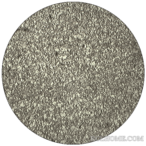

他的工艺要求是正火+高温回火,但组织要求又是等温正火组织,你说组织能达到不?谈时对方展现的金相是下图: 17CrNiMo6等100_看图王.bmp

          这个是100倍的吗?这个组织不应是正火+高回组织,而有点像等温正火组织?
发表于 2015-9-5 10:48:28 | 显示全部楼层
孤鸿踏雪 发表于 2015-9-5 10:44
这个是100倍的吗?这个组织不应是正火+高回组织,而有点像等温正火组织? ...
是100倍,组织不是正火加高回的,客户要求采取正火加高回工艺要达到到图示金相组织,我无语。

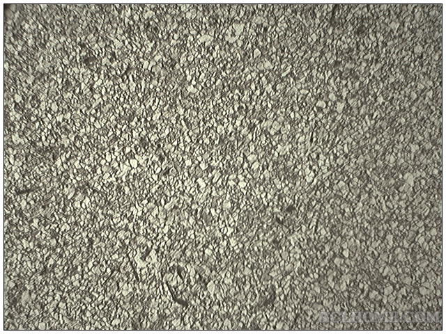

     1.圆钢,硬度217~224HBW

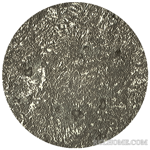

2.圆钢退火硬度(161~174HBW)及金相组织

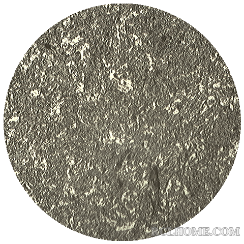

3.锻件普通正火硬度(234~244HBW)及金相组织

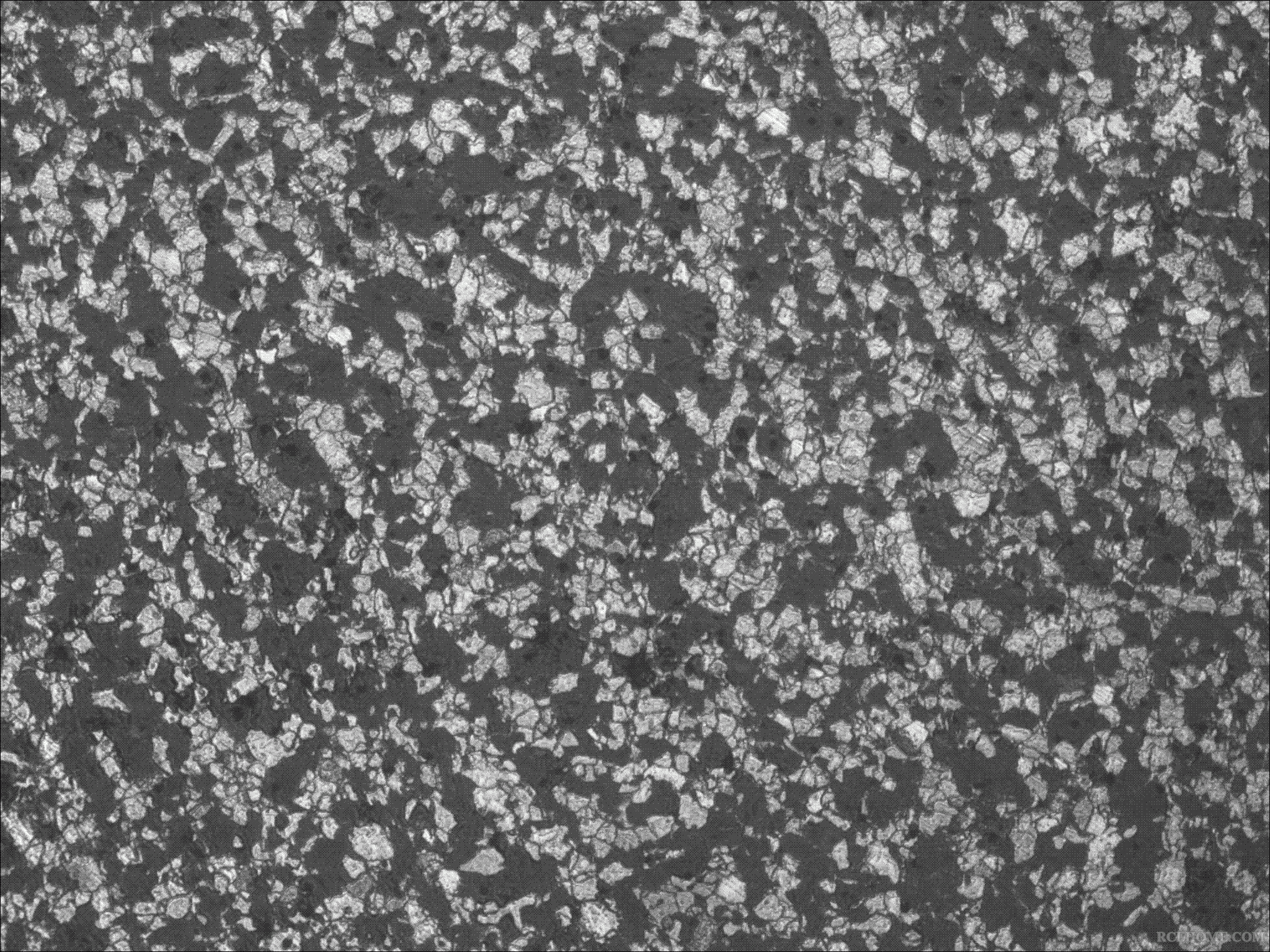

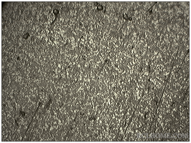

4.普通正火+720℃高温回火硬度(197~198HBW)及金相组织
发表于 2015-9-5 11:23:57 | 显示全部楼层
普通正火+720℃高温回火金相组织.有点像平衡组织。
发表于 2015-9-5 11:26:41 | 显示全部楼层
              如果采用普通正火+730℃高温回火,那可与普通正火+720℃高温回火的差异大了
发表于 2015-9-5 11:28:09 | 显示全部楼层
孤鸿踏雪 发表于 2015-9-5 11:26
如果采用普通正火+730℃高温回火,那可与普通正火+720℃高温回火的差异大了 ...
730可能已有奥化了。
