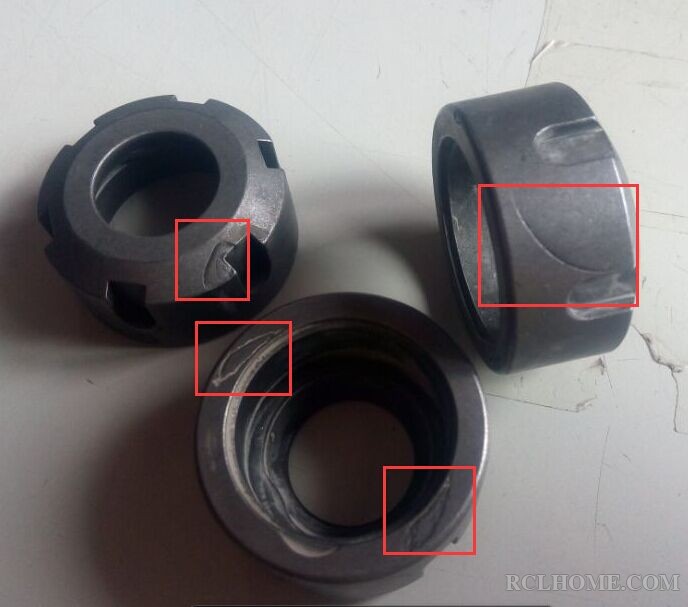

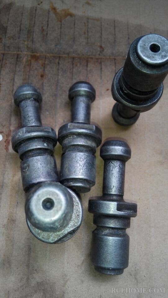

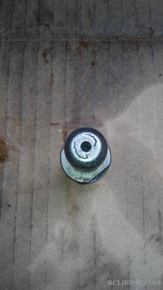

求助各位老师,
长零件材质是20CrMnTi,渗碳淬火后零件表面像裂纹一样腐蚀,裂纹深度0.2毫米左右,整炉出现这种问题,用的是丰东气氛保护炉. 短的零
件材质是42CrMo,也出现相同的问题。
材质绝对没问题,我们一次进货几十吨,都化验过。而且相同批次的材料在其他热处理厂家没出现这种情况。出现也是偶发事件,我们一直找
不到原因。但能确定是热处理出的问题。
以前怀疑是淬火油里有水,检查后淬火油里没水。一直找不到原因就搁置了,但是最近又出现问题了。也不是磕碰刮伤,有的圆心内部和槽内
部也有这种情况。过程中防护很好,不是磕碰,也不是装夹,我们用的是专用托盘,不允许叠压,整炉都是我们的产品。
关键不是每炉都有问题,出现问题的概率很小。但是一出现就整炉产品报废,求专家解惑。

切个产品看看吧,如果裂纹里有增碳或者脱碳现象,说明在做热处理前就有了。
从形态看,个人觉得划伤或者压伤的可能性比较大,热前、热中、热后都有可能产生。

感觉像是磕碰伤,有没有亲自装炉看下?

是刀刃的碰伤,不信你在淬火前探-下伤有伤的淬火后绝对有。
