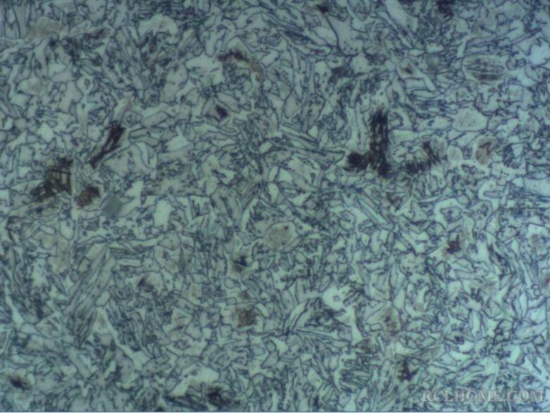

发表于 2015-8-29 00:17:00 | 显示全部楼层
Persist 发表于 2015-8-28 19:13
草原的风您好,我就是在百度知道里对您提问的人,没想到您也在这里。
按您所说的风冷的冷速是要怎样的一 ...
55SiMnMo六角钎钢的热处理工艺.pdf (1.23 MB, 下载次数: 64)
给你份文献看看,至于其他细节,由于与一个石油机械公司(主要是钻铤、抽油杆、钎杆)的技术合作,做了一些工艺改进,风冷(或雾冷)后,什么也不需要做了,就是成品,不需要额外的再进行其他任何热处理,只能说这么多了,再多了不能透露,请谅解,估计你自己能够琢磨出点什么来:
发表于 2015-8-29 00:21:46 | 显示全部楼层
15MnVB韧性有余而耐磨性不足,可以进行淬火+低温回火,获得低碳板条马氏体。
发表于 2015-8-29 00:46:23 | 显示全部楼层
组织达到这样,性能就没有问题的,1000X,粒贝
