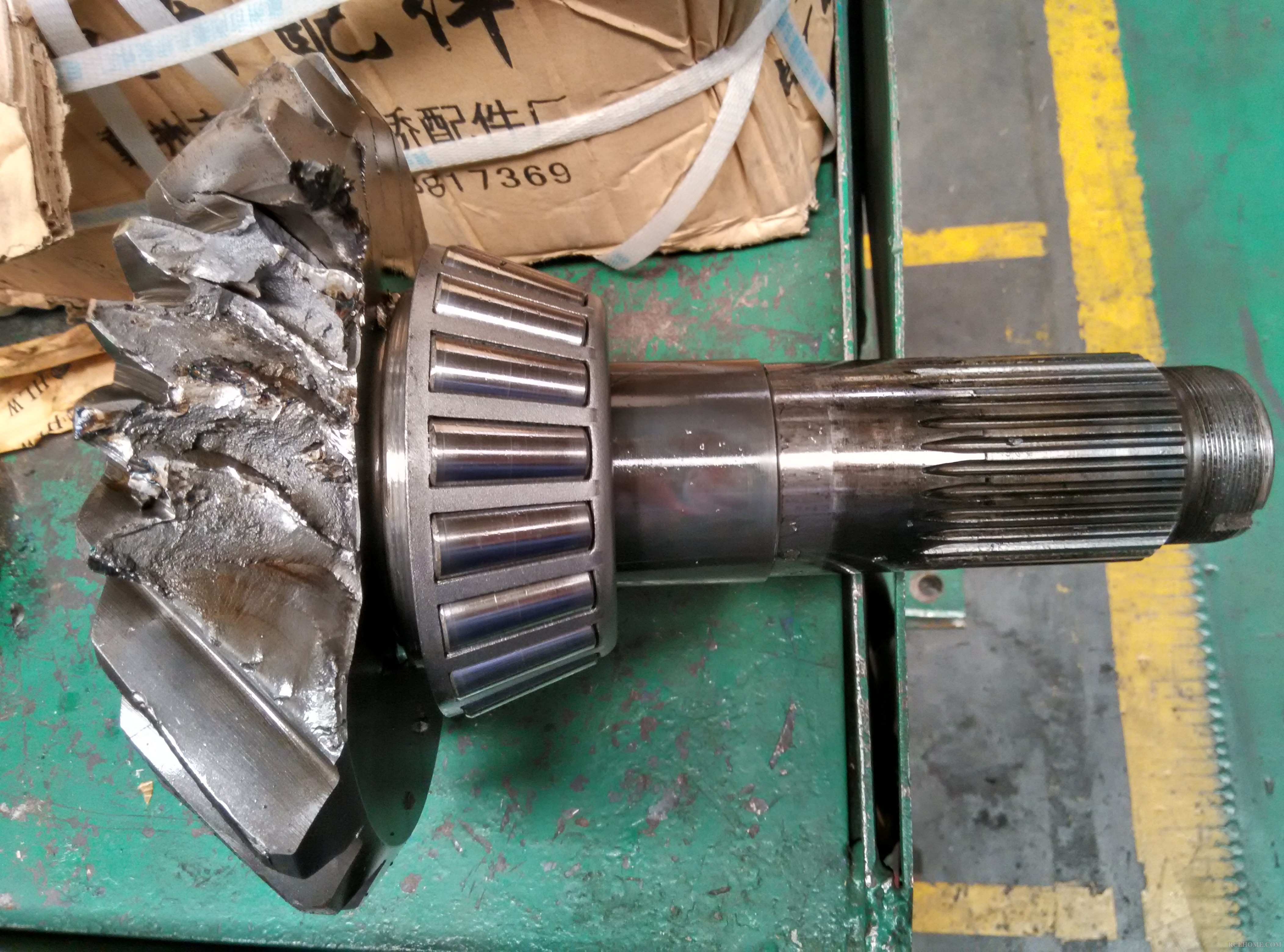

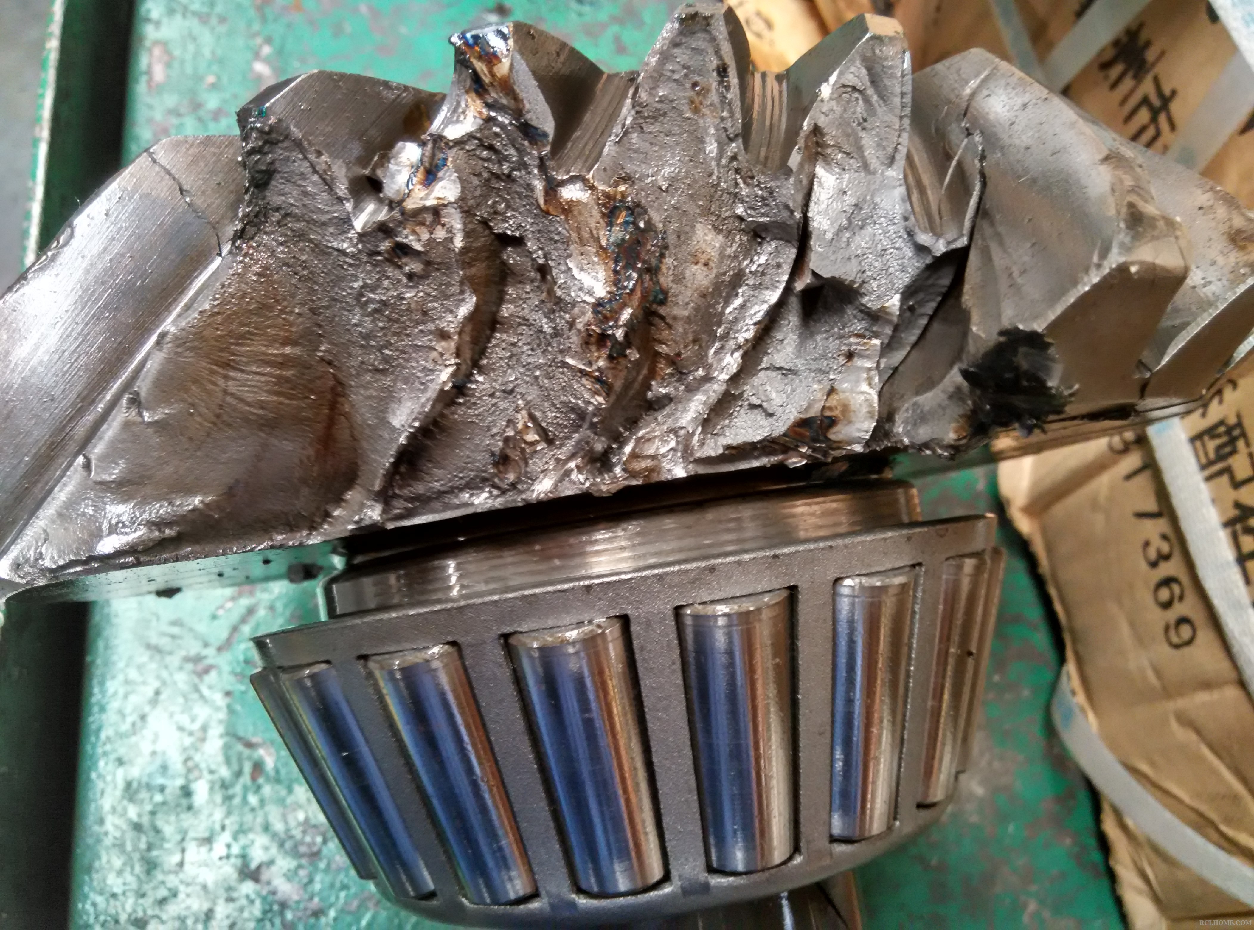

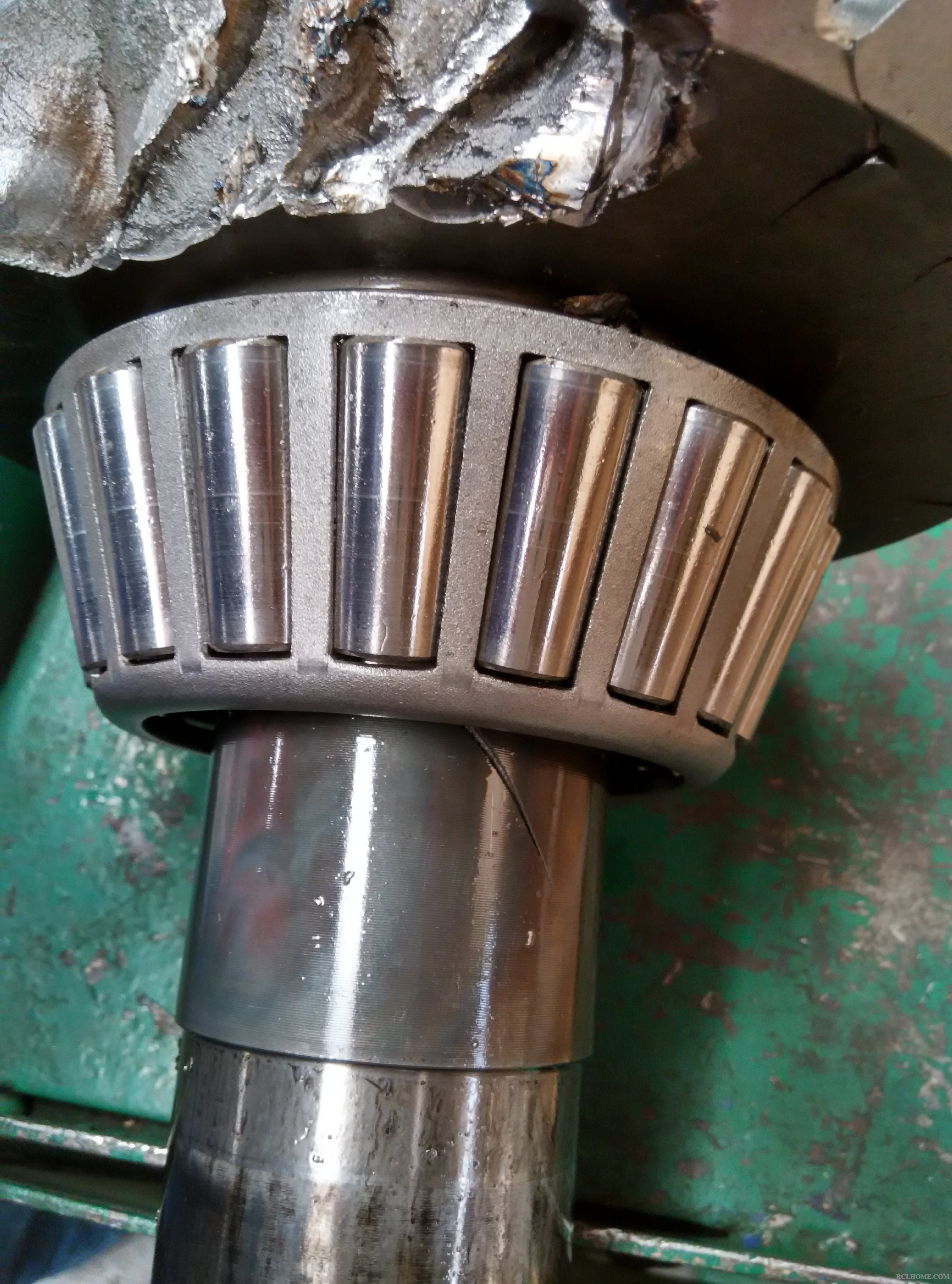

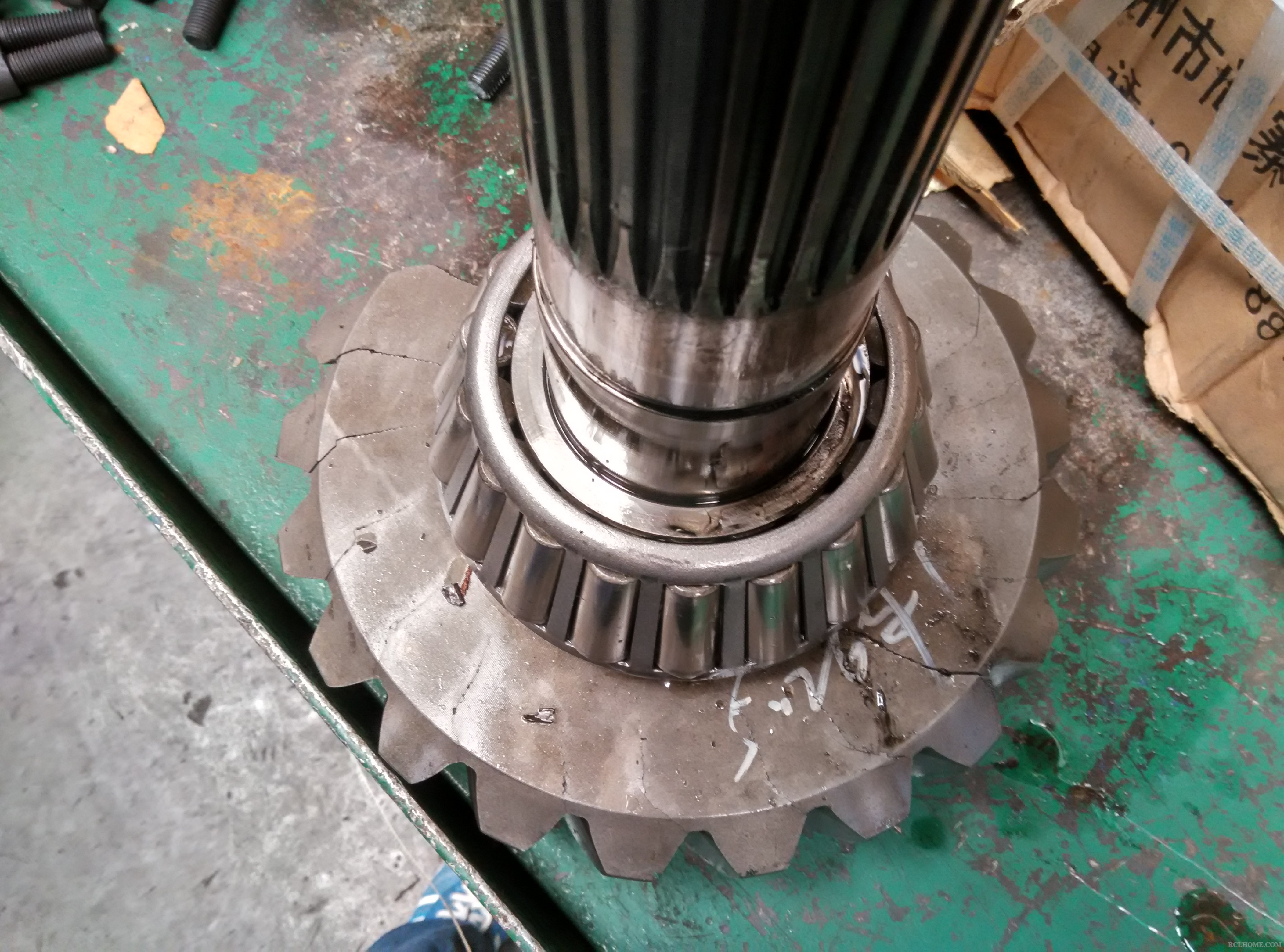

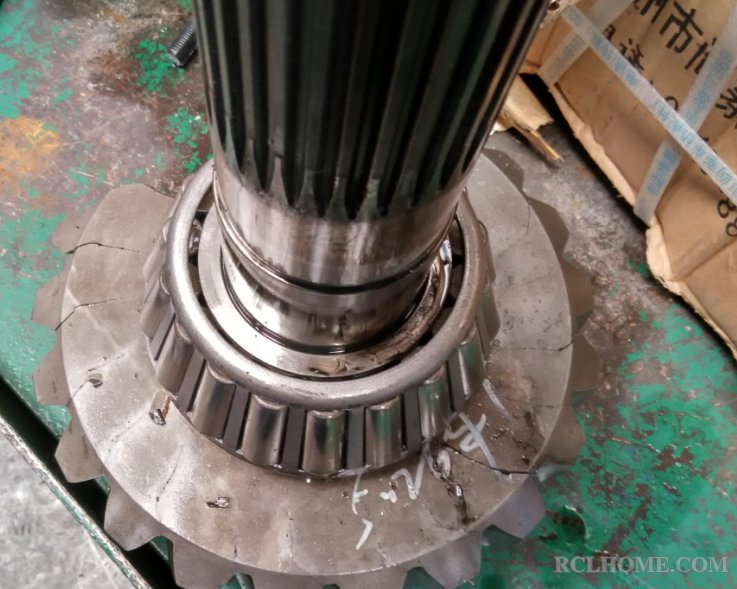

看这个齿轮裂的是不是很蹊跷?
发表于 2015-9-1 11:08:27 | 显示全部楼层 |阅读模式
          如题:看附件(图片)
 楼主| 发表于 2015-9-1 11:09:41 | 显示全部楼层
附图(照片)
 楼主| 发表于 2015-9-1 11:10:47 | 显示全部楼层
                续上帖。。。。。。。。。。。。。。。。。。。。。。。。。。。。。
发表于 2015-9-1 11:16:55 | 显示全部楼层
拆卸时主动轮有无沿轴线前后窜动现现象?

我只能看出它大概是在哪里裂的。
 楼主| 发表于 2015-9-1 14:50:07 | 显示全部楼层
秦时明月 发表于 2015-9-1 11:16
拆卸时主动轮有无沿轴线前后窜动现现象?
            这个,是顾客研发中心的人提供的图片,顾客自己拆卸的,我们作为供方一无所知
 楼主| 发表于 2015-9-1 14:50:59 | 显示全部楼层
拆卸时主动轮有无沿轴线前后窜动现现象?
          所幸的是,热处理质量特性全部合格(而且不擦边,不压线)
发表于 2015-9-1 15:35:02 | 显示全部楼层
孤鸿踏雪 发表于 2015-9-1 14:50
这个,是顾客研发中心的人提供的图片,顾客自己拆卸的,我们作为供方一无所知 ...
谁装配的?
 楼主| 发表于 2015-9-1 18:24:00 | 显示全部楼层
           当然也是顾客公司的台架试验人员

发表于 2015-9-1 22:08:08 | 显示全部楼层
似乎是传动系统发生异常,导致齿轮轴遭受巨大冲击载荷
回家看看
发表于 2015-9-2 11:06:39 | 显示全部楼层
是否装配出了点问题,齿轮啮合可能不到位,浅陋意见,不足为评
 楼主| 发表于 2015-9-2 11:11:56 | 显示全部楼层
            老孤也以为是因为装配不良导致偏载,造成的异常失效,可顾客并不认可

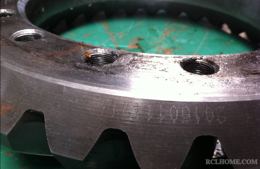

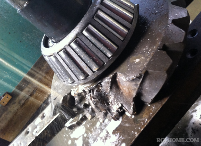

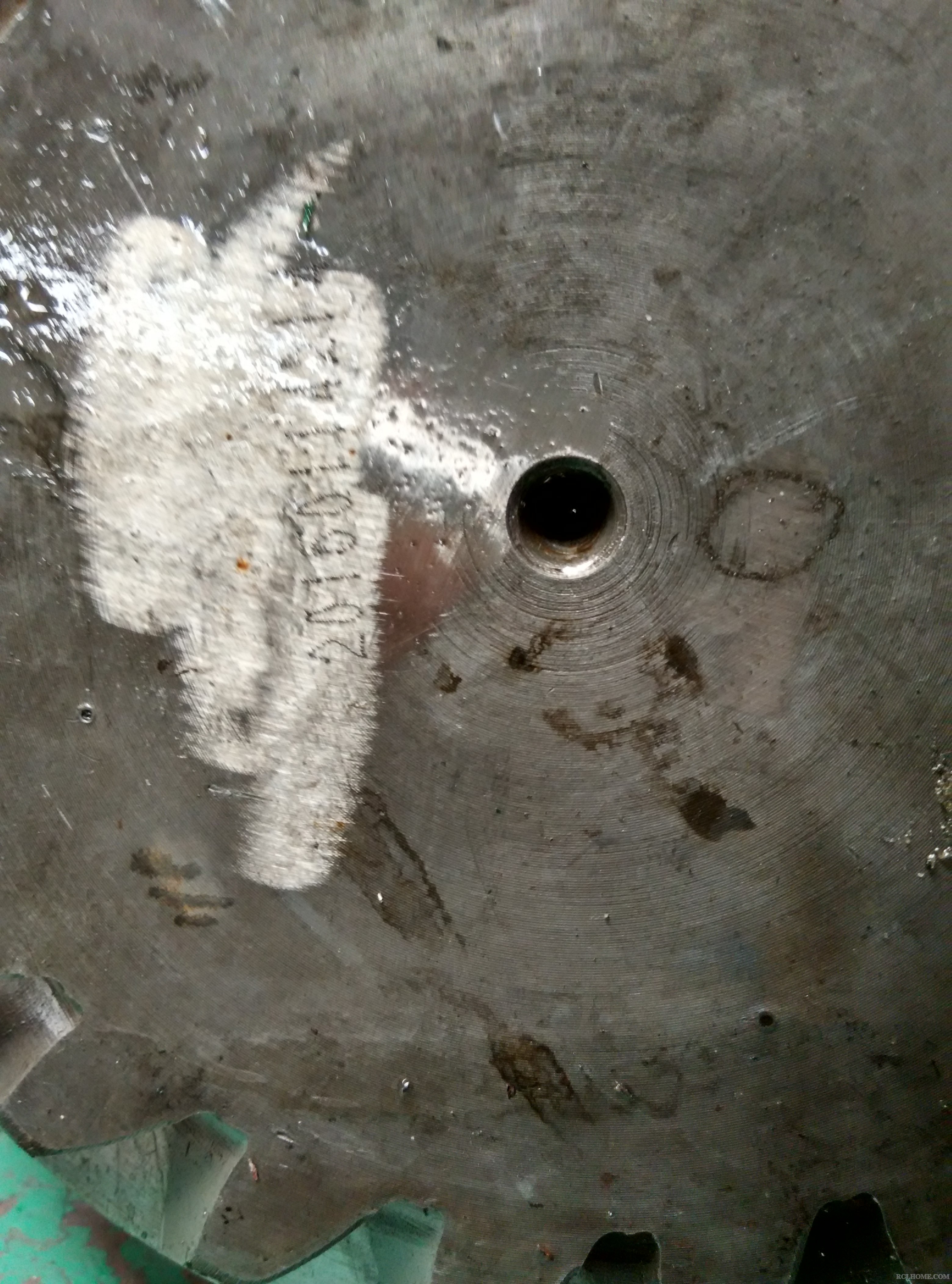

 楼主| 发表于 2015-9-2 11:13:01 | 显示全部楼层

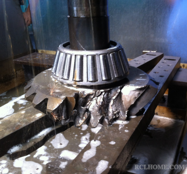

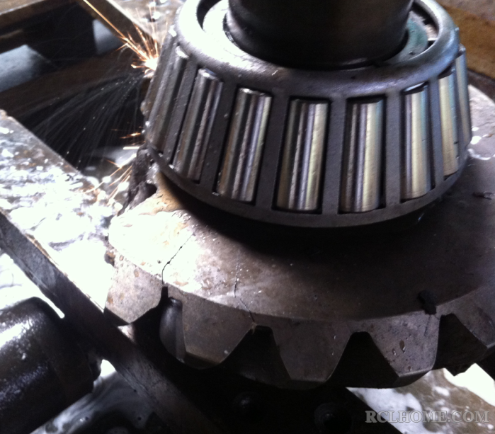

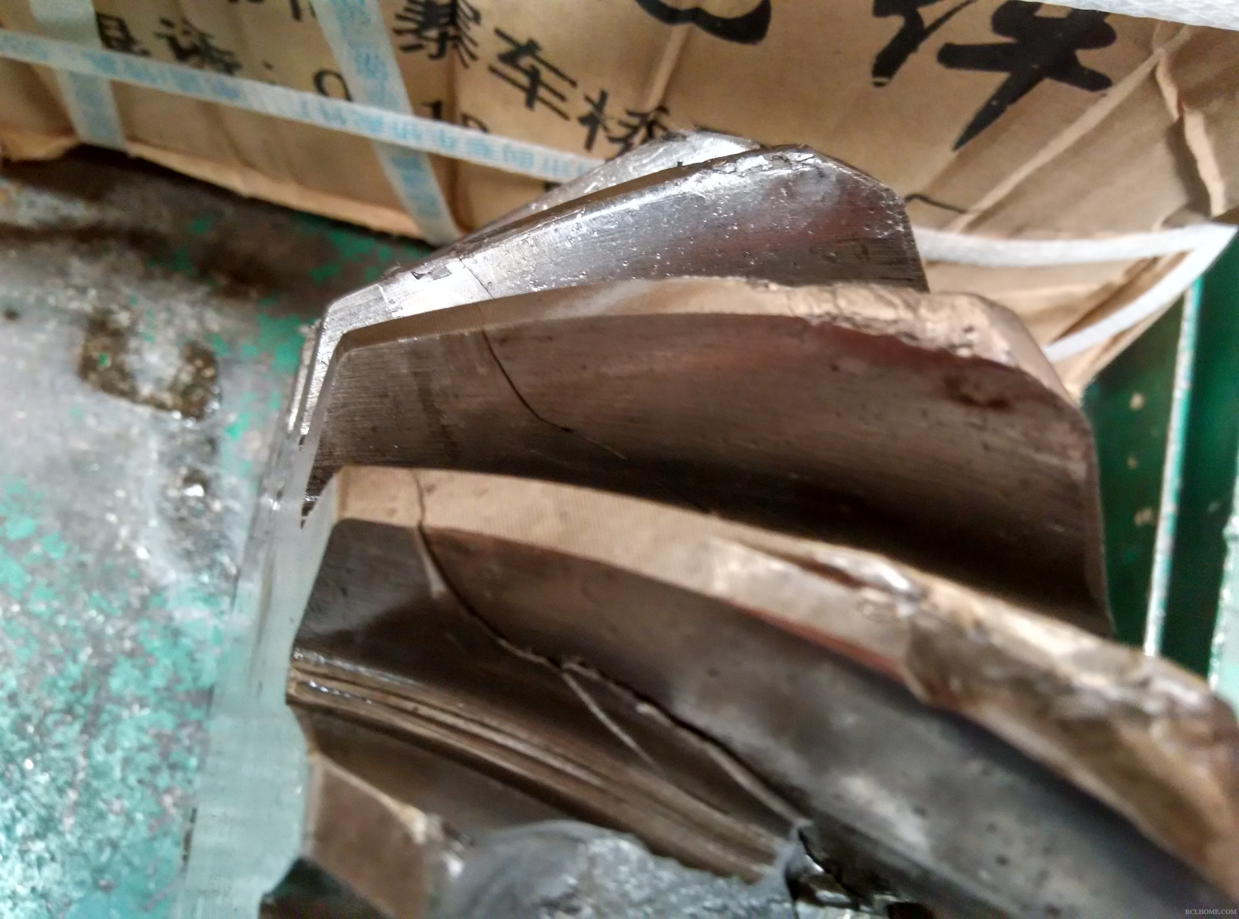

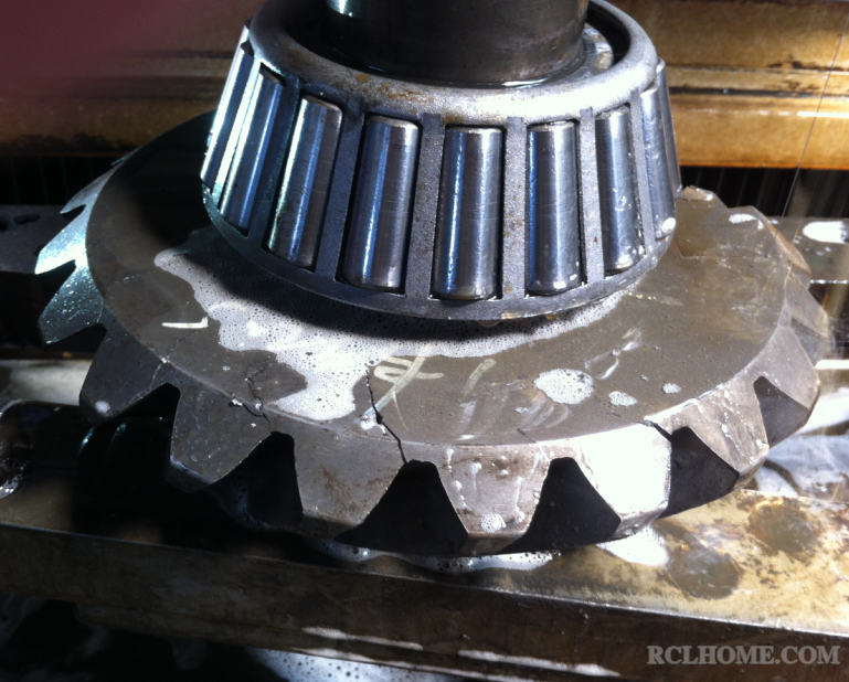

再传几幅图片
 楼主| 发表于 2015-9-2 11:14:19 | 显示全部楼层
最后两幅是与之配对的盆角齿
发表于 2015-9-2 11:45:51 | 显示全部楼层
孤鸿踏雪 发表于 2015-9-2 11:14
最后两幅是与之配对的盆角齿
从动轮有无损坏,如有,发些图片。
 楼主| 发表于 2015-9-2 11:49:19 | 显示全部楼层
秦时明月 发表于 2015-9-2 11:45
从动轮有无损坏,如有,发些图片。
           这个(从动轮正面照片)真木有。从动轮齿顶和齿面有划伤,那都是主动轮惹的祸
发表于 2015-9-2 13:23:34 | 显示全部楼层
孤鸿踏雪 发表于 2015-9-2 11:49
这个(从动轮正面照片)真木有。从动轮齿顶和齿面有划伤,那都是主动轮惹的祸 ...
从主动轮图片看,感觉润滑好像有问题,主动大轴承轴承滚球发蓝,不知主动轮小轴承是否抱死?

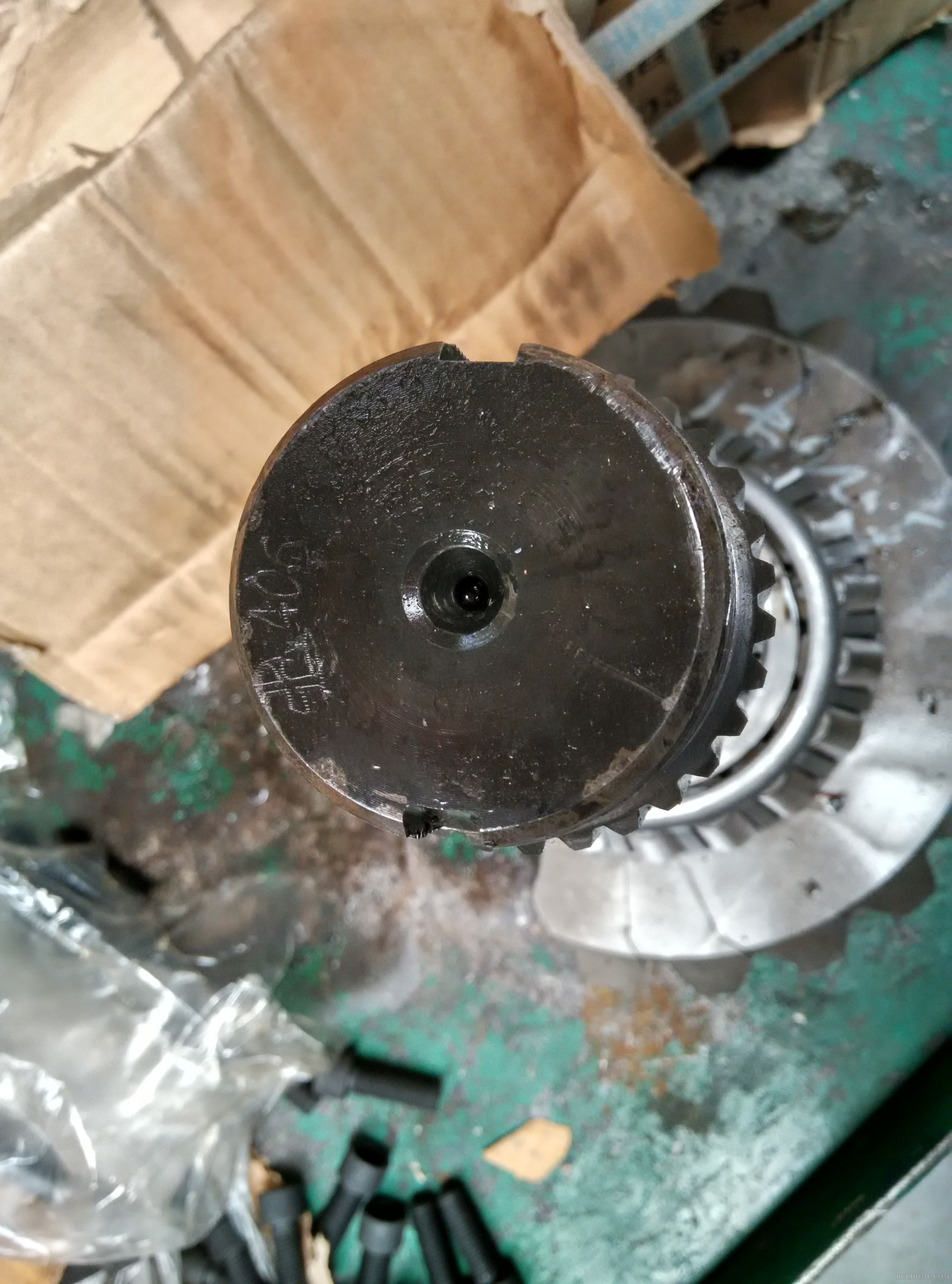

 楼主| 发表于 2015-9-2 14:45:19 | 显示全部楼层
秦时明月 发表于 2015-9-2 13:23
从主动轮图片看,感觉润滑好像有问题,主动大轴承轴承滚球发蓝,不知主动轮小轴承是否抱死? ...
哦,这个细节我还真未注意,再仔细看看。
发表于 2015-9-2 15:09:54 | 显示全部楼层
孤鸿踏雪 发表于 2015-9-2 14:45
哦,这个细节我还真未注意,再仔细看看。
从有的图片上看,主动轮大轴承滚球小端按触印迹比较明显,是否装时配时主动轮预紧力矩不够或主动轮螺母忪动,工作时主动轮后退,造成主动轮大端卡不进从动轮齿槽而别坏主动轮?

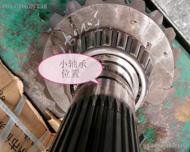

我咋未看见小轴承呢?可否在原图上标识一下再传上来?
发表于 2015-9-2 16:07:37 | 显示全部楼层
小轴承内圈与主动轮是间隙配合,拆卸主动轮时一般小轴承能从主动轮上松退出来,所以图上看不到小轴承,我在图上标了小轴承装配位置 111227xcaqdarrrifckeqp_看图王.png
孤鸿踏雪 + 10 感谢提供!

发表于 2015-9-2 17:16:41 | 显示全部楼层
孤鸿踏雪 发表于 2015-9-2 17:01
有劳张兄了!自打在网上认识张兄,跟张兄学了不少东西。
           张兄今年参加太仓会议吗 ...
那里的话,相互的,太仓会议争取参加.

发表于 2015-9-2 23:38:33 | 显示全部楼层
在我的观点看来,国内重载锥形齿疲劳寿命还是难有突破。前段时间常曙光老师跟我说国内锥形齿轮尤其是螺旋锥形齿疲劳寿命只有国外的几分之一,目前是国家重点攻关项目。
在我看来该齿轮是在重载下发生的压溃,每每做台架失败我们都会认为是否装配有问题,但要知道做一个台架费用往往以十万计,别人更心痛钱装配更谨慎,结果问题绕了一圈还是设计、选材、加工、热处理这几个方面。台架试验和装机使用各项指标区别是很大的,还是需要设计人员、机加工人员、热处理技术人员共同研究才有长足进步。

qibao9891 发表于 2015-9-3 23:20
装配方面需要深究。
尤其是要弄清楚下图红圈中那根铁刺的来历。
以我经验,这很像是轴承装配时装歪,刮伤轴 ...
那个斜刺实际上是裂纹
