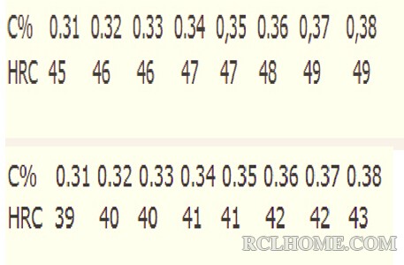

这些数据究竟是个什么含义呢?

第一张截图显示的是35CrMo材料90%马氏体量时硬度与碳含量之间的一个对应关系,
第二张截图显示的是35CrMo材料70%马氏体量时硬度与碳含量之间的一个对应关系。

发表于 2015-9-5 02:05:21 | 显示全部楼层
第二张截图显示的是35CrMo材 ...
1、说明马氏体含量越高,其他非马氏体组织越低,相应的硬度也越高(含有90%的马氏体>70%的)
2、即使同样的马氏体量(90%或70%),含碳量越高,(碳的过饱和度高)则硬度越高。
3、同样含碳量,含有90%马氏体组织的硬度,比含有70%马氏体组织的硬度,约高49-43、49-42、48-42……≈6~7HRC左右。

归纳总结得很好!不象搬主任让人猜?如果不是补充地板,不好猜啊。
 楼主| 发表于 2015-9-5 11:04:43 | 显示全部楼层
说说这样的淬火组织高温回火后的硬度变化趋势?

高温回火后的硬度差别基本不存在了。

随着回火温度的升高,差别在逐步缩小。
发表于 2015-9-8 10:57:47 | 显示全部楼层
搬运工 发表于 2015-9-8 10:40
随着回火温度的升高,差别在逐步缩小。
回火温度越高,硬度差别越小。但其他性能上的差别是否明显呢?

马氏体量不同,回火以后的性能是有差别的。
