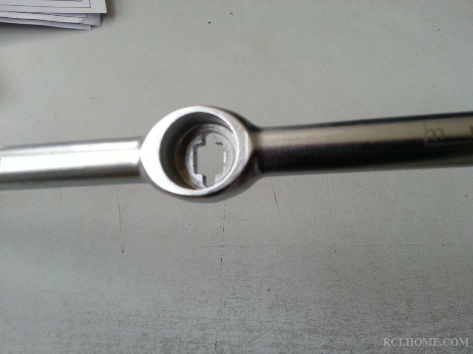

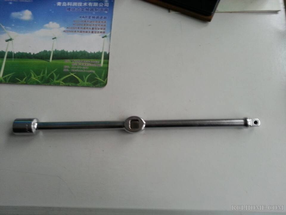

发表于 2015-9-12 13:00:37 | 显示全部楼层
杆料中间墩粗的模具设计
感应加热中间那个位置,压缩成一定的球状,再拍扁、冲孔即可。www.shaod.com里有个类似的产品就是这样的方式在生产。  发表于 2015-9-12 20:57

发表于 2015-9-14 08:51:57 | 显示全部楼层
王总,主要是十字扳手的另一杆是盲孔再冲孔,不好干
签到天数: 116 天
 楼主| 发表于 2015-9-14 09:19:29 | 显示全部楼层
冷冲还是热冲呢?问题是什么?
发表于 2015-9-14 11:00:24 | 显示全部楼层
shaod 发表于 2015-9-14 09:19
冷冲还是热冲呢?问题是什么?
我分析应该是冷冲
签到天数: 122 天
288
1936
1936
发表于 2015-9-14 12:57:18 | 显示全部楼层
终于问明白了,主要是墩粗这道工序出毛病了,应该两端往中间推进,有时加热不在中间或一端推不动,所以压缩球不正
签到天数: 116 天
 楼主| 发表于 2015-9-14 16:19:40 | 显示全部楼层
xiulirong 发表于 2015-9-14 12:57
终于问明白了,主要是墩粗这道工序出毛病了,应该两端往中间推进,有时加热不在中间或一端推不动,所以压缩 ...
这还不好解决?定位准确一点儿就好了啊
签到天数: 116 天
 楼主| 发表于 2015-9-14 16:31:08 | 显示全部楼层
如果有较高尺寸要求的话冷冲的概率较大。
发表于 2015-9-14 16:34:46 | 显示全部楼层
shaod 发表于 2015-9-14 16:31
如果有较高尺寸要求的话冷冲的概率较大。
          热冲精度很低,一般适用于毛坯,不太适用半成品或接近成品
