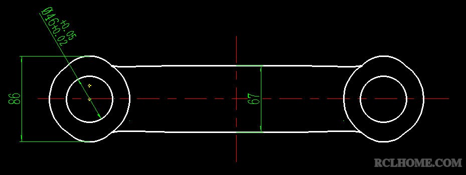

我主张用67mm作为计算调质时间的最大有效厚度,另一位同事主张用86mm作为最大有效厚度计算调质时间。
我认为86mm处需要钻直径46的通孔。钻孔后实际最大有效厚度40mm,钻孔部分属于无用部分。
大家认为用哪个作为计算调质时间的依据更好。

          这里有两个问题:
          1)为什么不先把Ф46孔预钻出来?从成本意识上考虑,将Ф46孔预钻出来,加工费用最低。
          2)如果Ф46孔必须在调质后加工,那么加热时间的计算依据那个厚度呢?楼主是否应该提供一张俯视图才能确定?
发表于 2015-9-11 15:58:20 | 显示全部楼层
回帖奖励 +5 金钱
钻孔在热处理之前就按照你说的,钻孔在热处理之后按照同事说的。

赞同杨工的意见。必须还要看直径86毫米处和67毫米处的高度或叫厚度。综合考虑才能最后确定保温时间。

67和86是高度或厚度吗?还是直径67、86呢?

连杆按大头厚度计

楼主这个问题是一个具有挑战性的。看似简单,实际上要说清楚、准确可是一个复杂的问题。
提供的简图不完整,缺少尺寸。

还和装炉量,装炉密度有关
发表于 2015-9-14 16:49:11 | 显示全部楼层
心部到温再保温1h,零保温也行,这个不用考虑很多客观因素。
