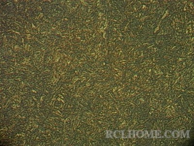

           如题,看附件

调质状态下的回火索氏体
发表于 2015-9-12 07:40:43 | 显示全部楼层
淬火+低温回火

这个可以是调质,回火索氏体,
      也可能是感应淬火回火马氏体组织

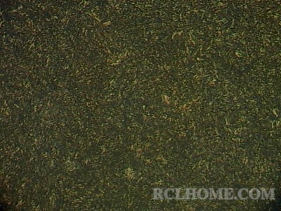

从金相图看,淬火效果不错。两幅图如是同一视场的话,第二幅图放大倍数高一些。

淬火组织

感觉是感应淬火低温回火的组织

感觉像淬火后中温回火组织,依然保持马氏体特征。
