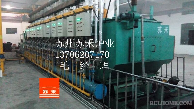

你好:燃气炉定了吗?本公司专业制造燃气炉,节能达先进水平,一般热处理每吨产品所用天然气不超过40立方。
