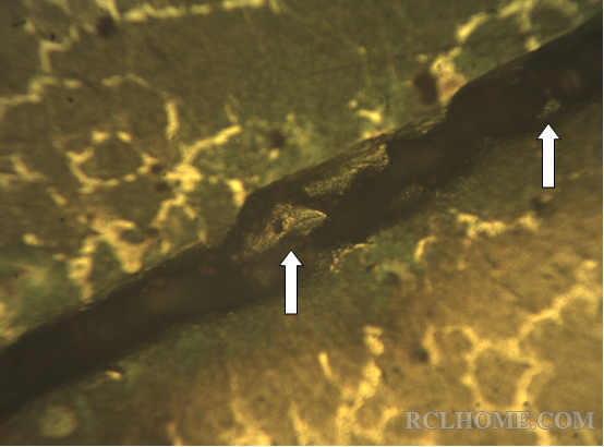

各位前辈,小弟有一张图,请帮我看看。图中的是氧化物吗?
图中箭头处是什么东西?什么时候带进去的?
发表于 2015-9-18 17:11:27 | 显示全部楼层
抛光时带进去的绒毛吧

发表于 2015-9-18 18:51:43 | 显示全部楼层
我认为金属碎末可能性大

发表于 2015-9-18 21:54:02 | 显示全部楼层
感觉是金属基体
回家看看

 楼主| 发表于 2015-9-19 08:15:27 | 显示全部楼层
trainman 发表于 2015-9-18 18:51
我认为金属碎末可能性大
这个是什么时候带进去的呢?如果说是绒毛,几率大吗?

发表于 2015-9-19 11:33:12 | 显示全部楼层
重新抛光腐蚀一下 再看金相 比较一下是否有变化 若多次抛光腐蚀都有即可断定是氧化物   不过看你的照片是氧化物的可能性不大

 楼主| 发表于 2015-9-19 14:34:03 | 显示全部楼层
纸鸢o_O有爱 发表于 2015-9-19 11:33
重新抛光腐蚀一下 再看金相 比较一下是否有变化 若多次抛光腐蚀都有即可断定是氧化物   不过看你的照片是氧 ...
好的,我试试看
