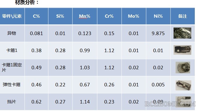

这个异物接近哪个牌号?粉末冶金材料?
发表于 2015-9-29 08:20:58 | 显示全部楼层
通常的钢材在冶炼的时候都会加一定量的硅、锰这两种重要的脱氧剂,而你这个异物里没有硅,锰含量也很低,所以粉末冶金的可能性非常大。
发表于 2015-9-29 09:13:47 来自手机 | 显示全部楼层
第一个08F,最后一个65Mn,余下类推。
发表于 2015-9-29 09:27:03 | 显示全部楼层
Ni含量是不是稍微高了点?
发表于 2015-9-29 09:31:39 | 显示全部楼层
第二像40Cr,第四像45钢

发表于 2015-9-29 10:55:04 | 显示全部楼层
aaron01 发表于 2015-9-29 08:20
通常的钢材在冶炼的时候都会加一定量的硅、锰这两种重要的脱氧剂,而你这个异物里没有硅,锰含量也很低,所 ...
镍基粉末冶金?

发表于 2015-9-29 10:57:33 | 显示全部楼层
不是正常炼钢方法得到的材料,我的理解可以是铸造或者粉末冶金材料,其他方法还真弄不出来没有硅锰的钢来。

发表于 2015-9-29 10:57:41 | 显示全部楼层
清淡 发表于 2015-9-29 09:31
第二像40Cr,第四像45钢
第三个50CrMn?
 楼主| 发表于 2015-10-9 21:25:30 | 显示全部楼层
我查了一下化学成分非常接近9Ni钢,但发动机上没有这个钢材,很奇怪
发表于 2015-10-10 08:44:49 | 显示全部楼层
Ni10(待定)
40CrMn
50CrMn
50#
60Mn
发表于 2015-10-10 09:09:58 | 显示全部楼层
08Fl里有这么对Ni?
