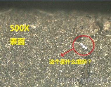

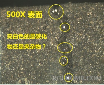

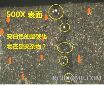

第一张图片和第二张图片白色的东西我沉得是抛光砂颗粒。第三张那个心形的东西说不准是碳化物还是抛光砂颗粒。
发表于 2015-9-29 21:01:27 | 显示全部楼层
这材料似乎不太容易在渗碳时出现碳化物的。

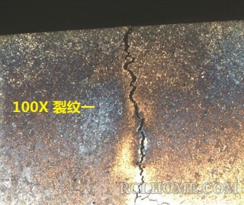

发表于 2015-9-30 06:09:35 来自手机 | 显示全部楼层
金相组织这一块,好像残奥更容易引起磨削裂纹。我们以前有一种产品也是这个材料,就是应为残奥太高,引起磨削裂纹的
              是的,除非编制渗碳淬火工艺的人,刻意去制造碳化物(比如使用高碳势,大的强扩比等)

碳化物严重超标一样可以诱发磨削裂纹的形成

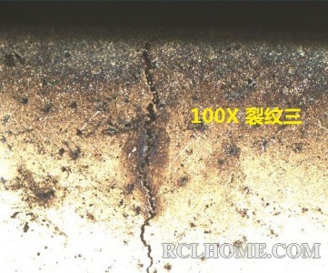

         我看这些裂纹的形态根本就不是磨削裂纹。更像是原材料携带或锻造形成的裂纹。这个材料渗碳淬火也不易淬裂。看楼主提供的总渗碳时间达21h,渗层应该不会很浅,如果淬火后不及时回火,置裂的可能能行也不是没有可能。

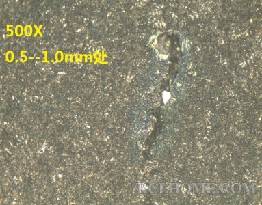

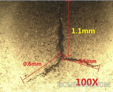

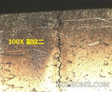

         从第5幅图看,马氏体针比较粗大,而从那几幅裂纹图片看,裂纹很深,这绝对不是磨削裂纹的特征:磨削裂纹一般是成群出现的龟裂,或成组出现的相互平行而垂直于磨削方向的波纹,磨削裂纹还有二次淬火所形成的白层
发表于 2015-9-30 09:08:58 | 显示全部楼层
孤鸿踏雪 发表于 2015-9-30 07:43
从第5幅图看,马氏体针比较粗大,而从那几幅裂纹图片看,裂纹很深,这绝对不是磨削裂纹的特征: ...
从第四、五两张图片的裂纹形态看,不像是磨削裂纹。
发表于 2015-9-30 09:30:18 | 显示全部楼层
1,裂纹两侧没有增脱碳,可排除热处理前就有裂纹的可能性,
2,不像磨削裂纹,磨削裂纹不会深到1毫米。
这样推理,淬火裂纹的可能性很大了。

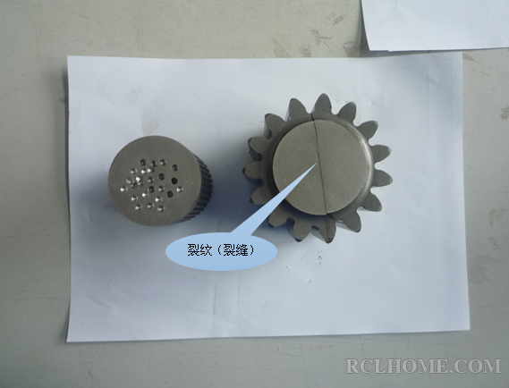

       我有点晕啊,现在我们正面看到裂纹是裂纹的开口部分,这个裂纹两侧都是表面,也就是渗碳表面,怎么能看出两侧有无增脱碳?是不易应该沿裂纹开口方向将其断开,检查开裂面更能说明问题?

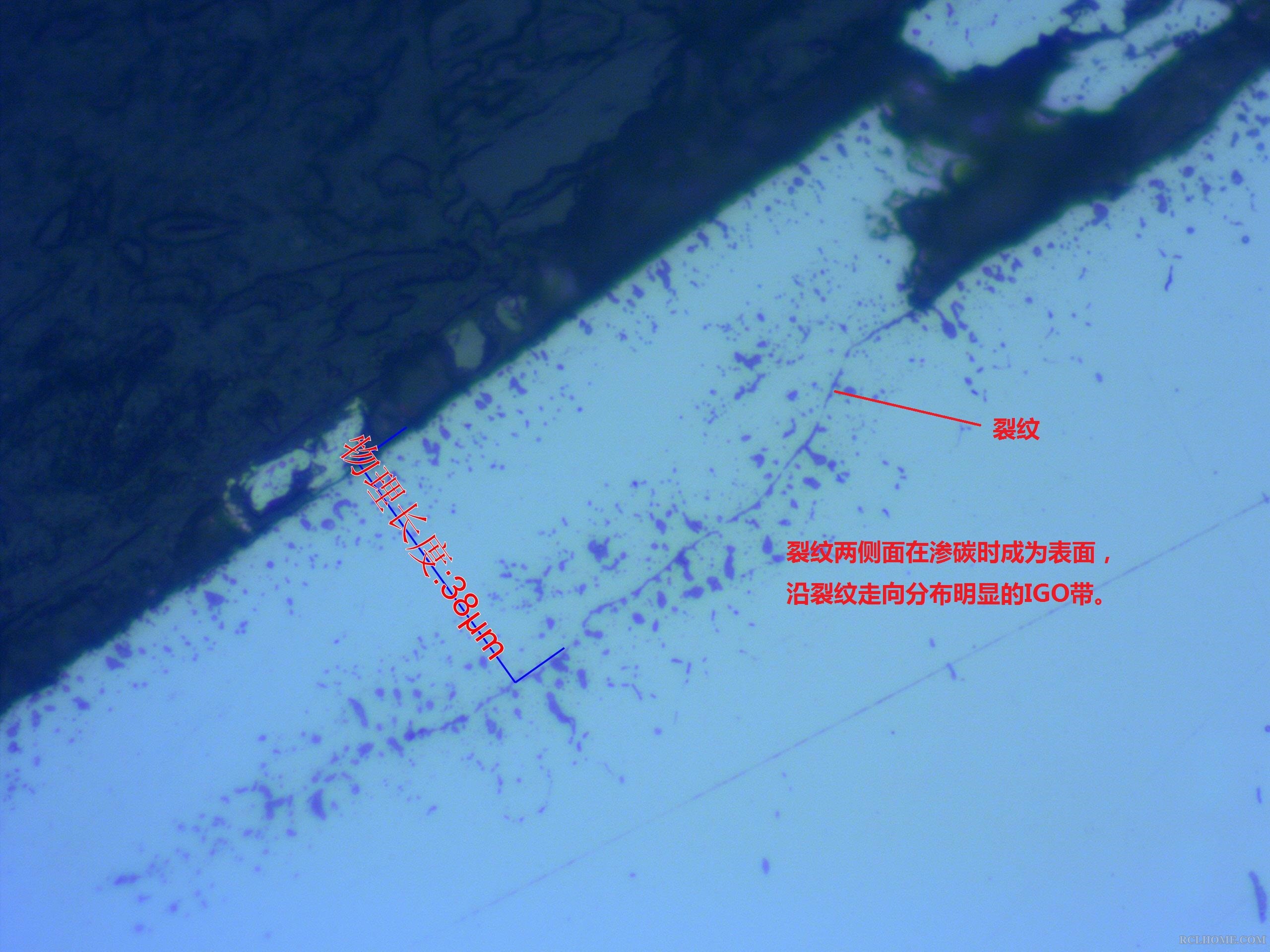

给你看个热前划伤的零件,渗碳后金相,你就明白了。
发表于 2015-9-30 10:08:25 | 显示全部楼层
照片未腐蚀,可看到裂纹两侧的组织和表面一模一样,如果热前开裂了,这两个面就暴露在渗碳气氛里,当然应该和表面一样了。而如果渗碳前没开裂,这个位置不会暴露在渗碳气氛里的。

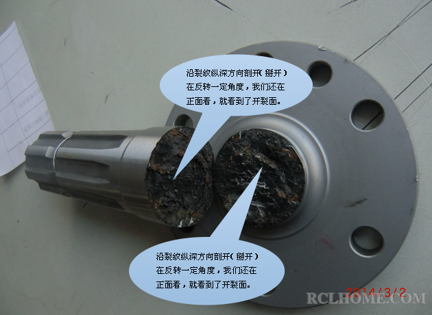

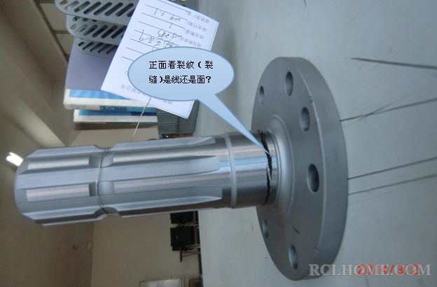

          老孤愚钝!我们看到的不是裂纹(开口端)吗?裂纹开口端从正面看不是一条线吗?怎么会成为一个面呢?可以假设我们钻进裂缝里侧向看,那才是开裂形成的开裂面。
          如果渗碳淬火前裂缝已形成,渗碳气氛是无孔不入的,这就会造成开裂面也会渗入碳原子,要检查开裂面是否渗入碳,是否可以沿我们现在看到的正面平行方向剖切,从开裂所形成的开裂面(不规矩、不清洁,有污物)检查其有无渗碳层,或检查其有无硬化层来做出判断呢?
发表于 2015-9-30 10:49:50 | 显示全部楼层
         看看你这图片上的标注(附截图),也明确指出“裂纹的两侧面在渗碳时成为表面”(可否理解为一个盲空的的侧面,即内孔壁),那么“沿裂纹走向分布明显的的IGO带”,这里的“裂纹走向”是不是可以理解为向裂纹两端和纵深方向延伸的方向?

发表于 2015-9-30 12:23:57 | 显示全部楼层
孤鸿踏雪 发表于 2015-9-30 10:25
老孤愚钝!我们看到的不是裂纹(开口端)吗?裂纹开口端从正面看不是一条线吗?怎么会成为一个 ...

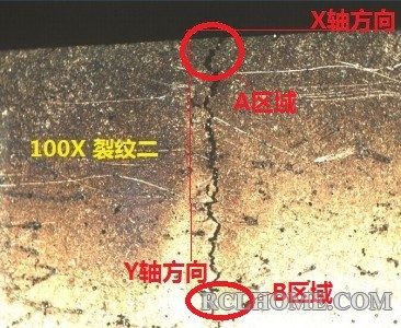

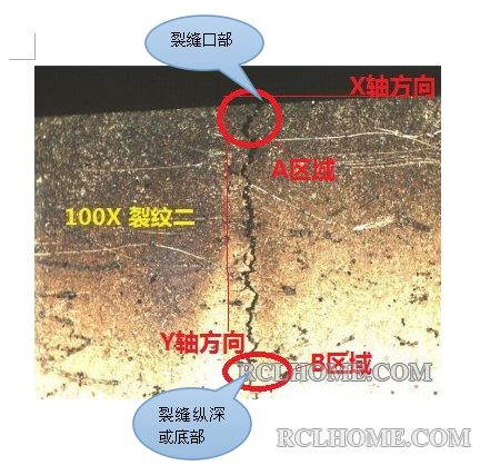

晕啊,在这个试样上裂纹看上去是根线,那是因为试样截取的截面啊,没切前,裂纹不是一个面吗?这个面对左侧和右侧的材料会不会有渗碳行为?有的话,左右两侧是不是都应该和表面碳浓度差不多?实际你看到裂纹线左右两侧有这种现象吗?
看上图,如果裂纹热前没有,那么裂纹的左侧区域沿Y轴方向,碳浓度应该是逐渐降低的。
如果裂纹热前就有,左侧区域沿Y轴方向,其碳浓度应该几乎没变化,因为右边开裂面会有碳原子扩散过来的。
老孤,你看前面那些照片,是何种情况?

我也认为是这样,但淬火的裂纹外观看比较直,裂的比较彻底,应该看看夹杂物
发表于 2015-9-30 13:39:26 | 显示全部楼层
aaron01 发表于 2015-9-30 12:23
晕啊,在这个试样上裂纹看上去是根线,那是因为试样截取的截面啊,没切前,裂纹不是一个面吗?这个面对左 ...
       看来,我们对裂纹是一条线,还是一个面?确实存在一个认识上的误差!

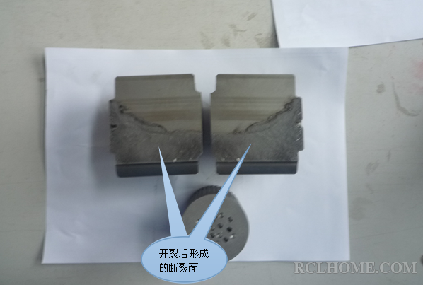

        孤以为,裂纹就是一条裂缝,正面看去也就是一条线而已,只有沿这个裂缝把它掰开了,成为两块后,每一块各自向左和向右翻转90°,开裂面才暴露在我们的正面。

再晕,我们不要再在立体几何上绕圈子了,我就问一个问题,裂纹发源区和裂纹尾巴区域,从金相上看,碳浓度是否有差别?
裂纹头部碳浓度高,尾部碳浓度低,不是已经说明了在渗碳的时候,并没有开裂吗?

越扯越远了,回到这个图上来,问A区域碳浓度高,还是B区域碳浓度高?
发表于 2015-9-30 14:16:05 | 显示全部楼层
           这个,当然是A区碳浓度高噻
发表于 2015-9-30 14:21:05 | 显示全部楼层
看来的确是老孤晕了,是这样的吗

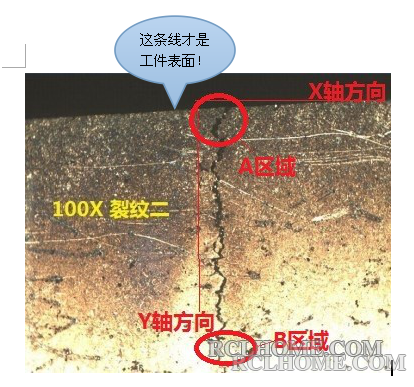

发表于 2015-9-30 14:25:36 | 显示全部楼层
这条线才是工件表面(开裂面){:soso_e127:}{:soso_e105:}
发表于 2015-9-30 14:32:22 | 显示全部楼层
孤鸿踏雪 发表于 2015-9-30 14:25
这条线才是工件表面(开裂面)
是啊,你说的这条线是表面分界线啊,不过不要忘了有裂纹啊,如果热前有裂纹,A区、B区都是暴露在渗碳气氛里的,不算表面,也要算次表面吧?那么B区碳浓度是不是应该很高呢?实际有此现象吗?
发表于 2015-9-30 14:41:17 | 显示全部楼层
aaron01 发表于 2015-9-30 14:32
是啊,你说的这条线是表面分界线啊,不过不要忘了有裂纹啊,如果热前有裂纹,A区、B区都是暴露在渗碳气氛 ...
          惭愧,老孤看图陷入了一种思维定式中,确实转了向,不过,今天给你纠缠这么长时间,真有点茅塞顿开的感觉,收获大大的{:soso_e144:}
          感谢贤弟不厌其烦!今年年会陪你多喝两杯{:soso_e112:}

是不是磨削造成的还很难说吧,有些零件在磨削加工后经过表面探伤检测,磨削部位表面无裂纹,但零件在放置一定时间后表面有裂纹了。虽说磨削裂纹一般深度不深,但裂纹也会扩展的(包括裂纹的深度和宽度)。

裂纹附近区域这么多夹杂物存在,应该考虑原材料原因造成。

白色颗粒应该是制样时砂纸颗粒。

第一张图片和第二张图片白色的东西我沉得是抛光砂颗粒。第三张那个心形的东西说不准是碳化物还是抛光砂颗 ...
同意秦时明月的观点,根据形态和出现的位置来看,不是碳化物。另外500x的图片看马氏体针比较粗大。
