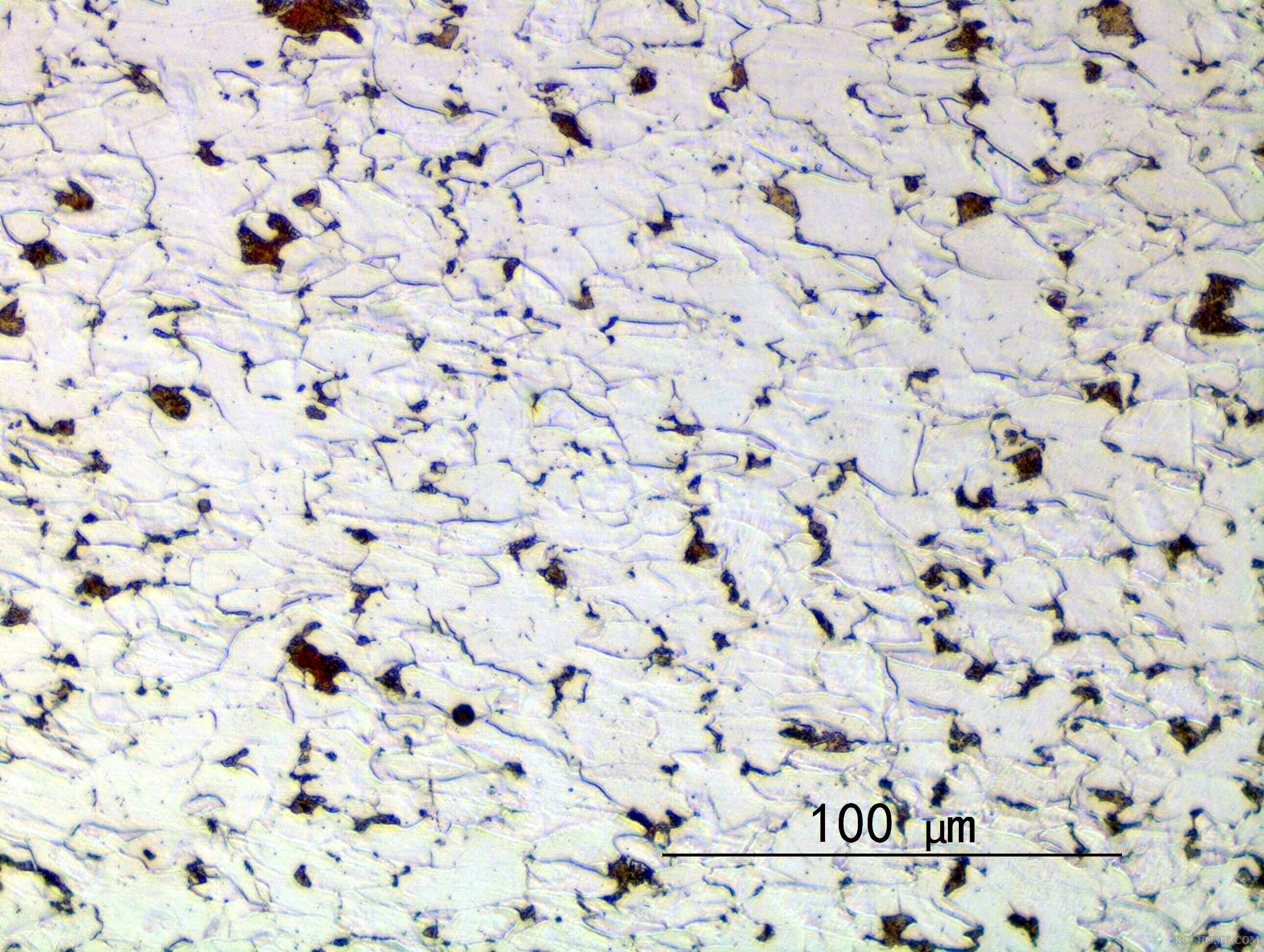

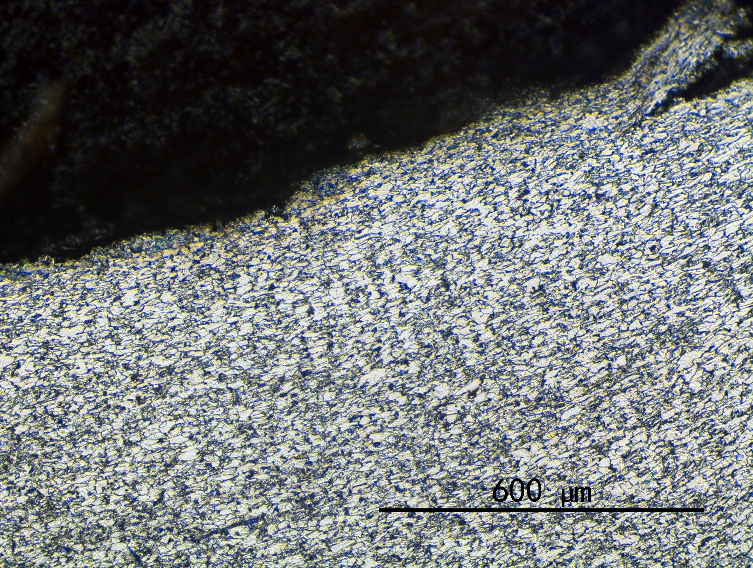

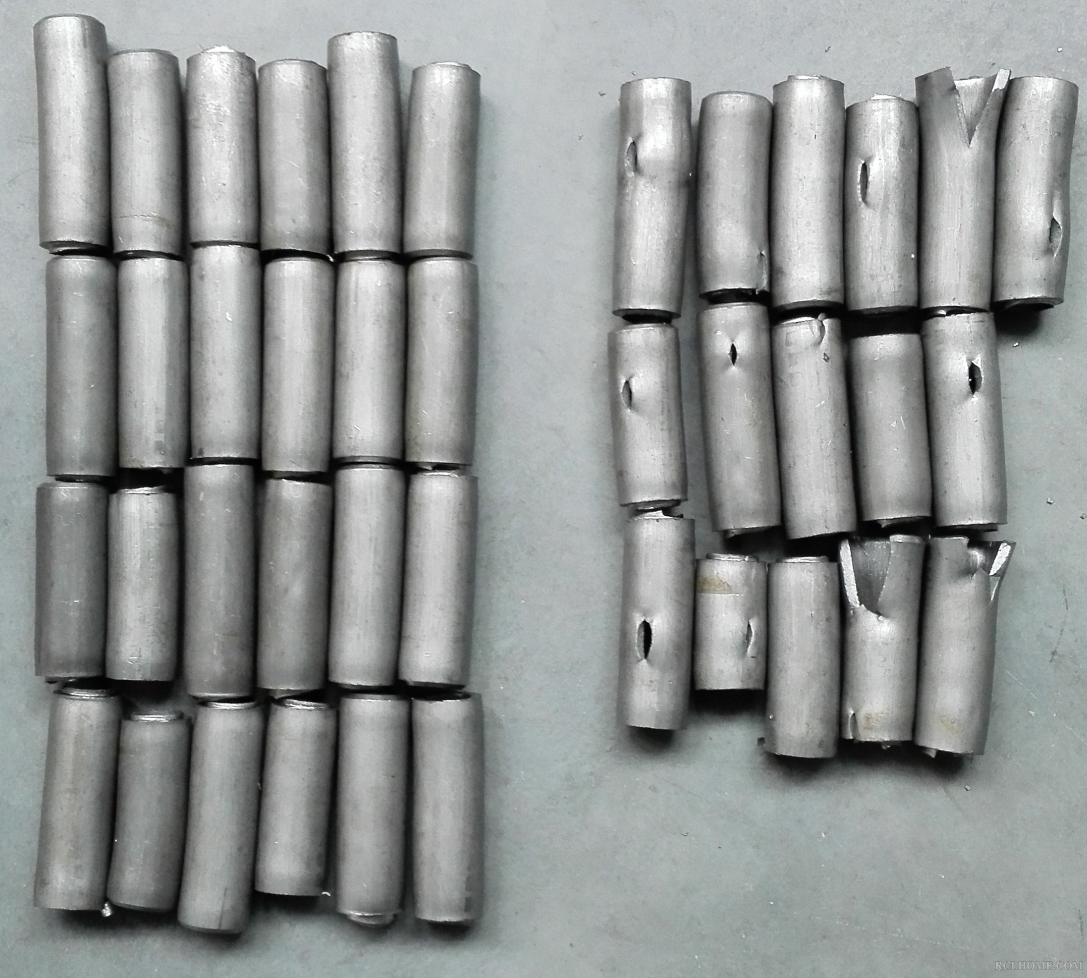

直径约17.3MM的焊管成品切割成试样,经扩口到19.8MM后产生局部开裂。
裂纹处呈脆性断口形态,裂纹处没有任何塑性变形即开裂。
由于本焊管组织均匀,不能确定焊道位置。
但可确信开裂不在焊道处。
焊管组织见图。
100倍金相
500倍金相
500倍金相
对开裂部位作金相,目前没有见到组织上的异常。
目前找不到任何引起焊管局部开裂的原因,请教朋友们指点。

看起来塑性不够,退火有没有做过,扩口前硬度多少?
你的金相显示是普通正火或者退火态,其实做好是做个球化退火。
 楼主| 发表于 2015-9-30 10:33:23 | 显示全部楼层
强度在550MPa,断后伸长率在18%左右,塑性应该可以啊。
在拔制过程中应该有热处理的。
现在就是局部开裂,其他部位怎么都不开裂的。
也有组织强度大致相同的其他件,200多件扩口没一件开裂的。

 楼主| 发表于 2015-10-8 12:38:50 | 显示全部楼层
你的金相显示是普通正火或者退火态,其实做好是做个球 ...
一直都是这么做的,塑性应该还可以。
一般只有1%以下的开裂。
偶尔出现10%以上的开裂。
无法分析开裂原因呢。
