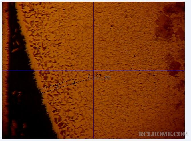

发表于 2015-9-30 11:32:27 | 显示全部楼层
孤鸿踏雪 发表于 2015-9-30 10:56
过热  由于加热温度过高以及在较高温度加热时间过长,使奥氏体晶粒剧烈长大而产生的组织缺陷。晶粒 ...
这种组织是否属于过热组织 如果属于又怎样消除呢

发表于 2015-9-30 12:49:34 | 显示全部楼层
过热程度,看晶粒度评级,过烧外观基本有豆腐渣似的
发表于 2015-9-30 13:34:26 | 显示全部楼层
         惭愧,你的图片我看不清楚,过热组织可以通过正火或多次正火消除
