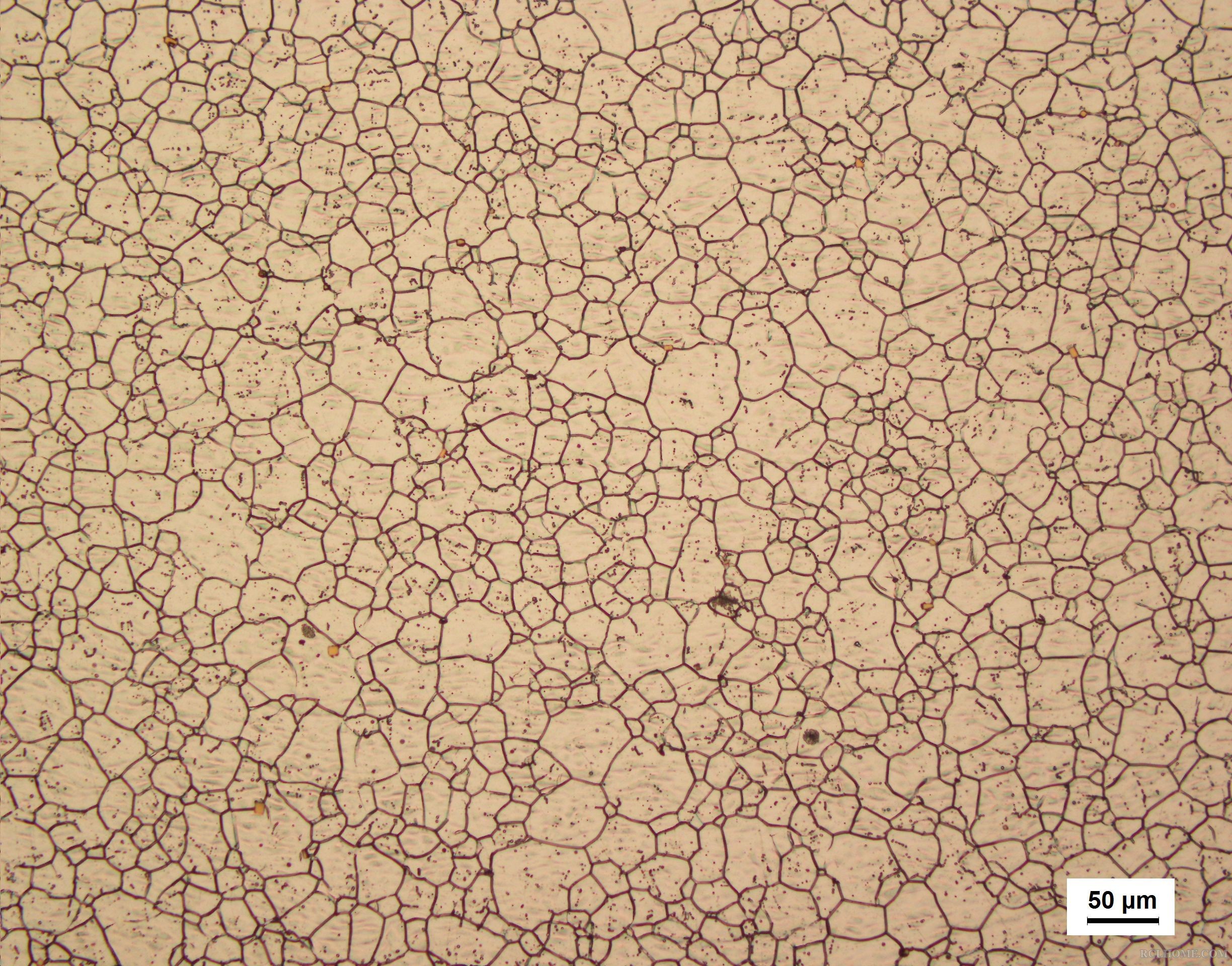

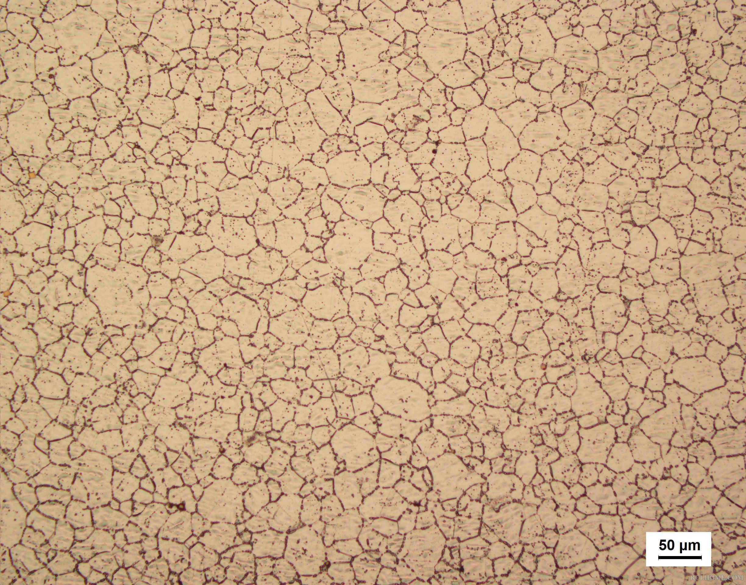

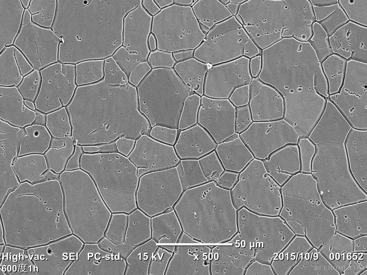

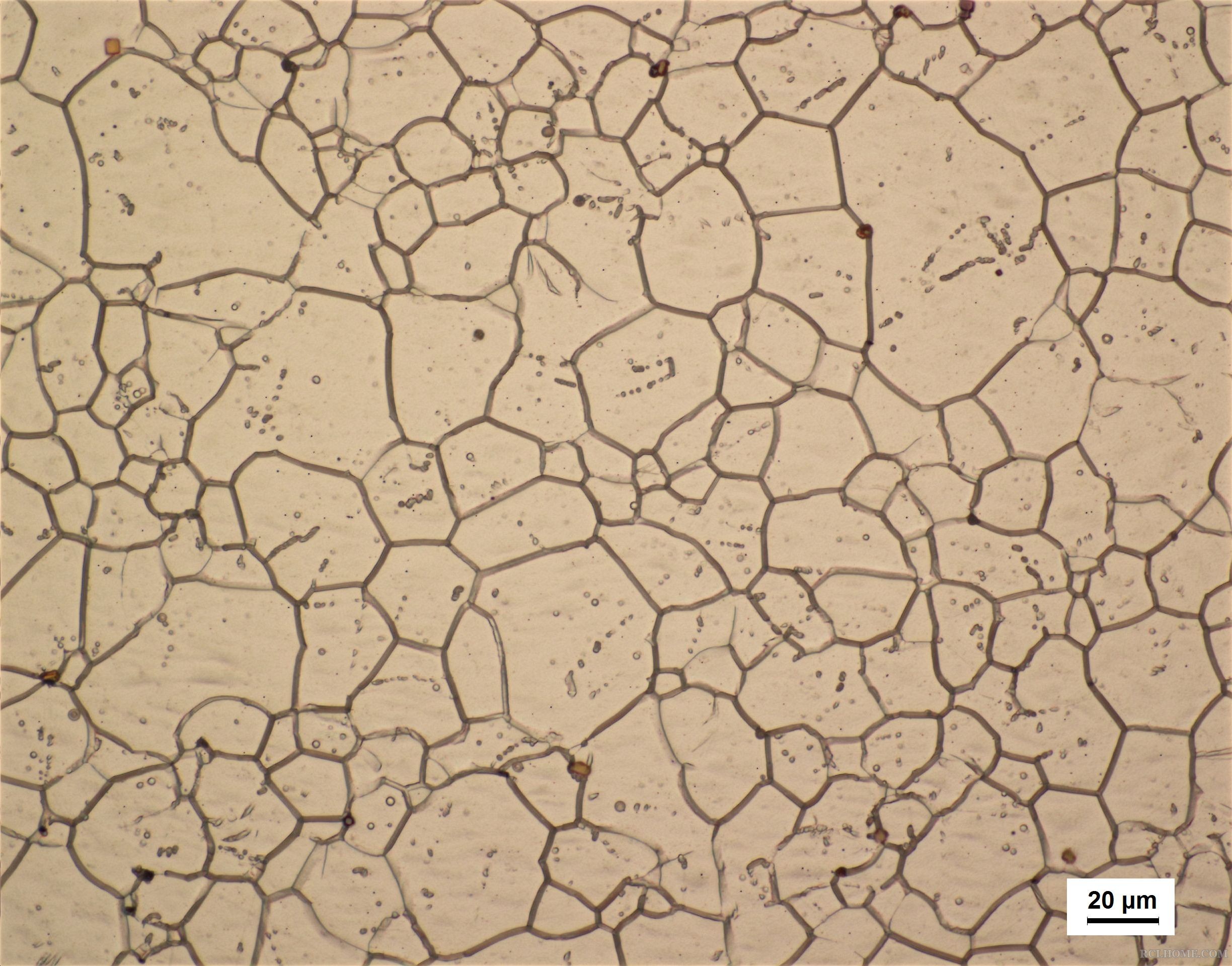

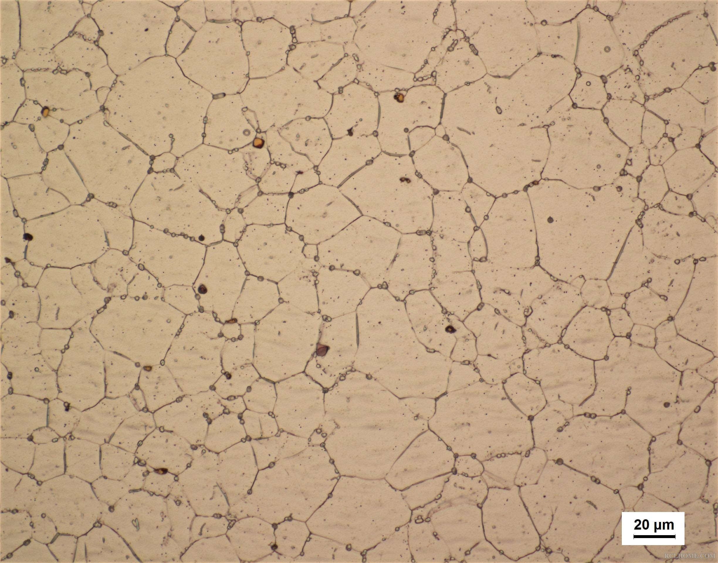

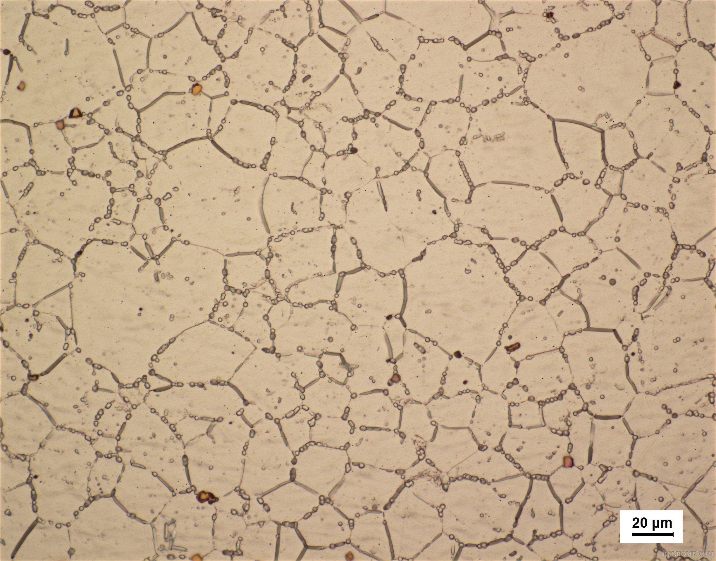

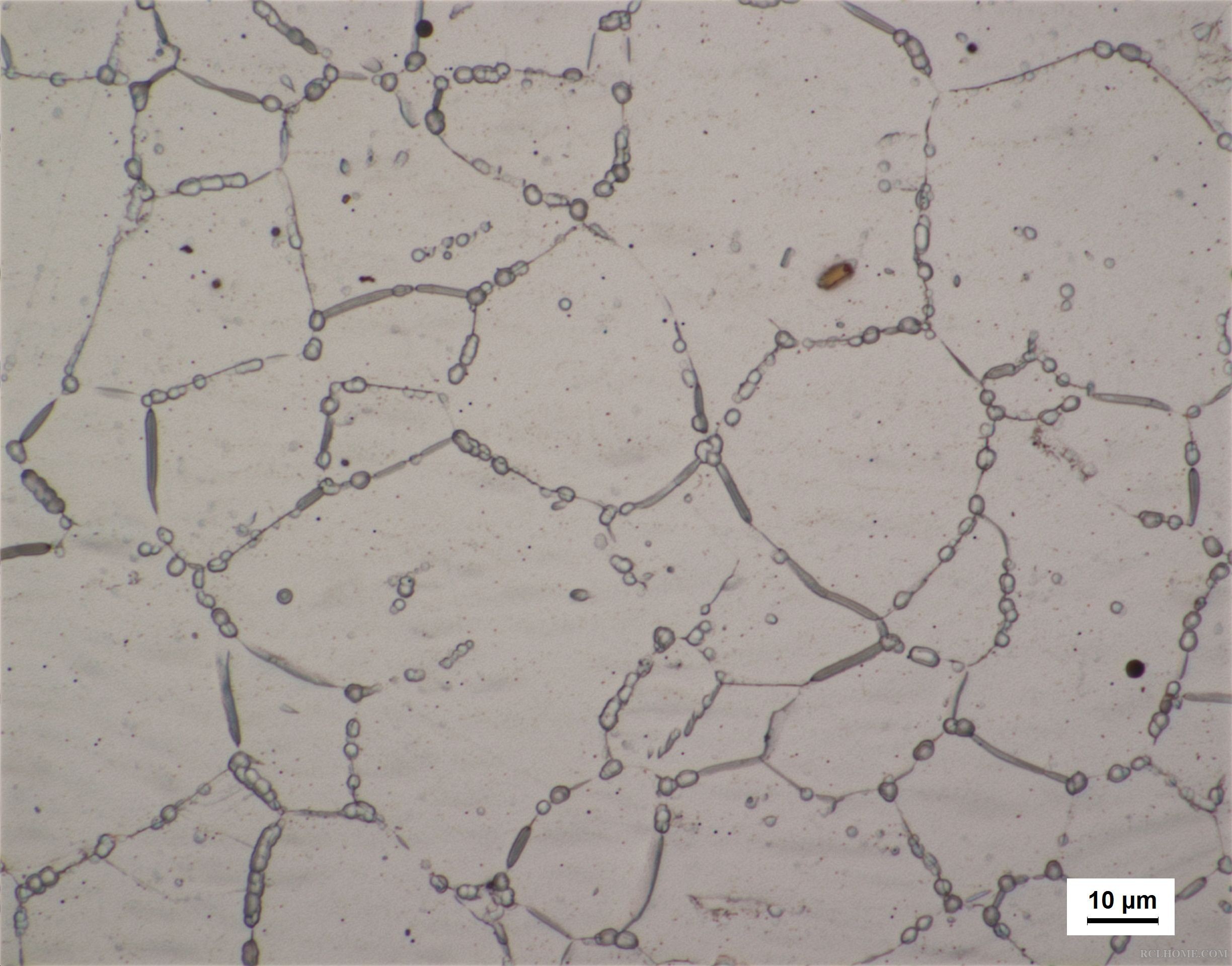

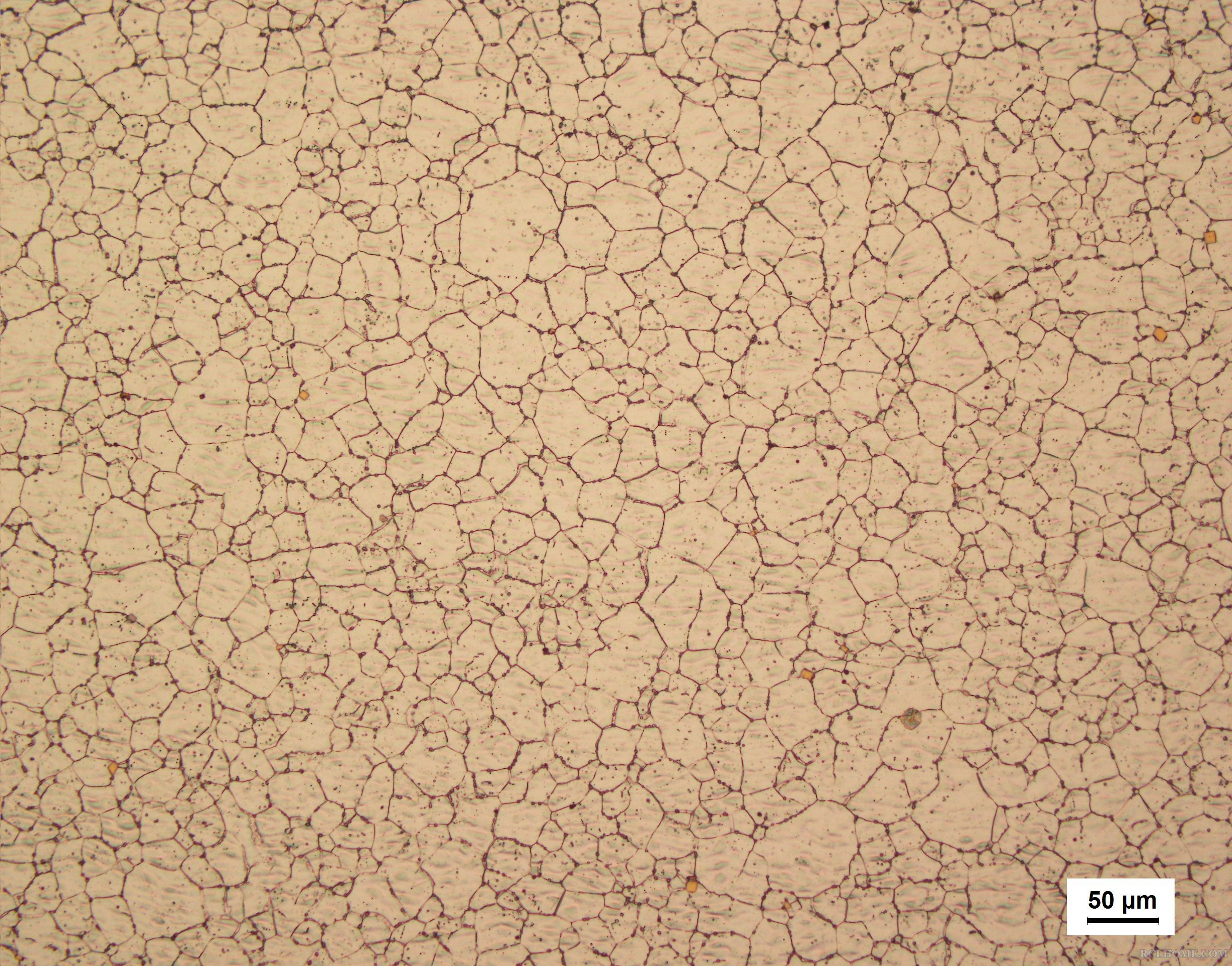

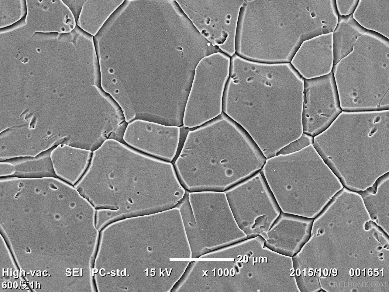

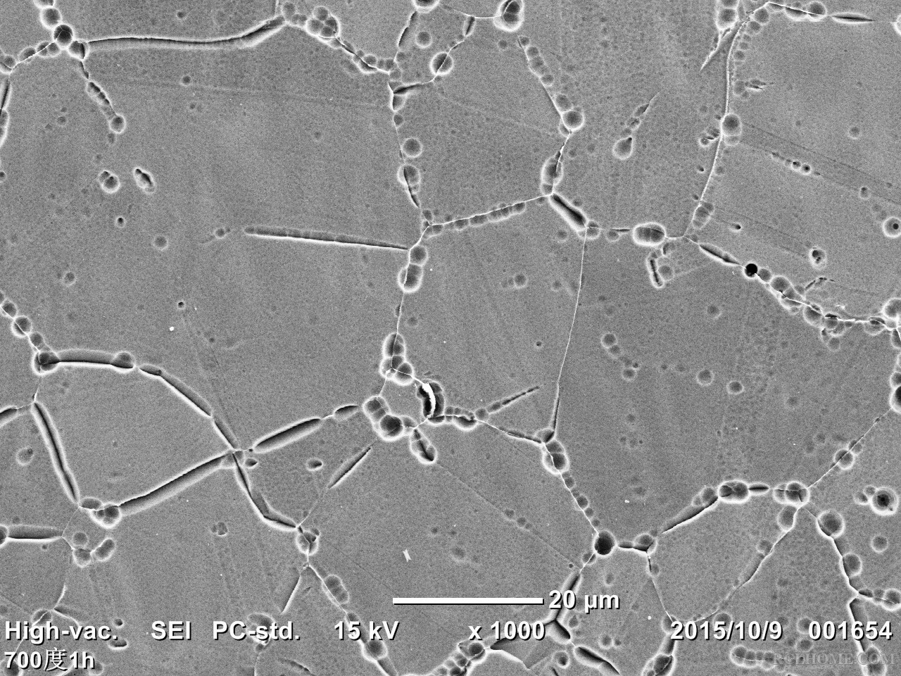

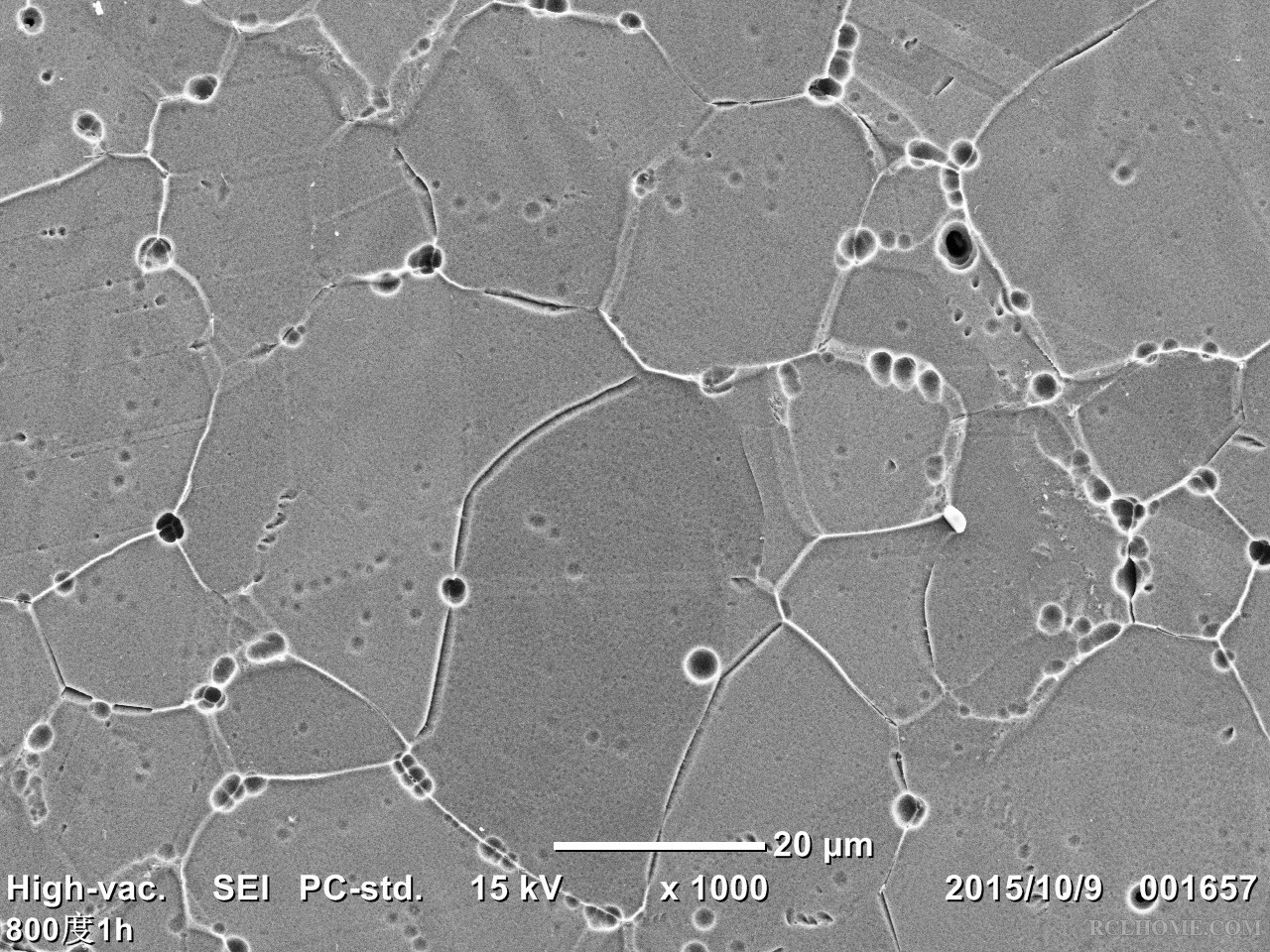

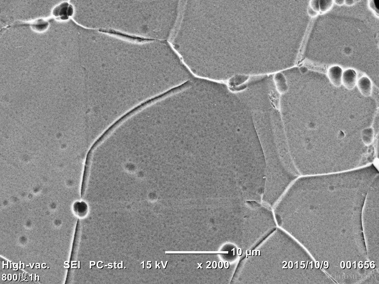

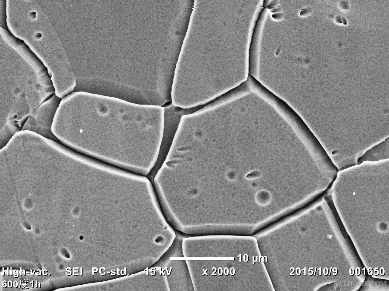

今天做了几组敏化实验,材料800.为了验证在多少度敏化后腐蚀速率最快。我分了三组,第一组600度1h;第二组700度1h;第三组800度1h。第一组:金相图片和SEM图片
200x-2.jpg 500x-2.jpg 1000x-2.jpg 20151009.001652.jpg 20151009.001651.jpg 20151009.001650.jpg
第二组:金相图片和SEM图片
200x-2~1.jpg 500x-2~1.jpg 1000x-2~1.jpg 20151009.001655.jpg 20151009.001654.jpg 20151009.001653.jpg

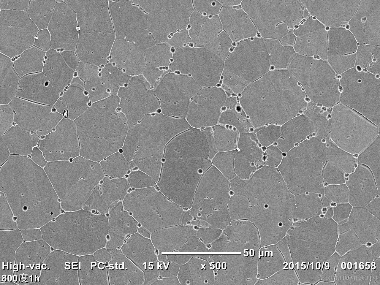

第三组:金相图片和SEM图片
200x-2~2.jpg 500x-2~2.jpg 1000x-2~2.jpg 20151009.001658.jpg 20151009.001657.jpg 20151009.001656.jpg
本来想经过三种温度敏化后谁的腐蚀速率最快,顺便做了一下金相,发现随温度升高,晶界变得反而不明显,晶界上出现很多球一样的碳化物。敏化是碳化物沿晶界析出,为什么之后的反而腐蚀晶界不明显了?然后做了SEM。对于该800材料,实际上敏化是沿晶界析出合金碳化物,但是不是均匀的析出,而是成点状集中析出,从700度和800度的对比看,晶界面变得越来越模糊,析出的球状合金碳化物逐渐长大。针对800的的材料如此,不知道304、316是否也是同样的规律。
最让我奇怪的是,晶界为什么会逐渐变得模糊,难道是球状的合金碳化物把晶界的碳吸走了,造成晶界其他地方不易腐蚀?

发表于 2015-10-13 15:54:51 | 显示全部楼层
incoloy800?咋和一般的奥氏体不锈钢不一样呢,孪晶应该很多才正常呀。。。
 楼主| 发表于 2015-10-13 16:14:03 | 显示全部楼层
无泪 发表于 2015-10-13 15:54
incoloy800?咋和一般的奥氏体不锈钢不一样呢,孪晶应该很多才正常呀。。。   ...
腐蚀方法的问题。
