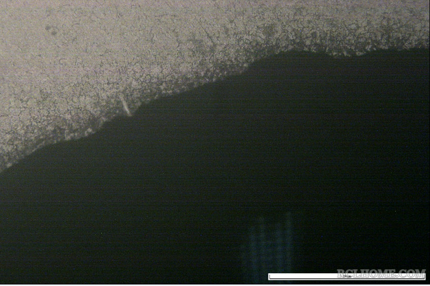

表面哪些黑色组织是啥?最近做的碳氮共渗和渗碳的淬火后都有这个组织
齿根轻腐蚀表面图片
齿根轻腐蚀表面图片

发表于 2015-10-16 10:19:44 | 显示全部楼层
网状屈氏体,深度有多少?

 楼主| 发表于 2015-10-16 10:37:57 | 显示全部楼层
Francois 发表于 2015-10-16 10:19
网状屈氏体,深度有多少?
淬火温度低了?油冷却速度不够? 深度0.1mm左右, 正常腐蚀后又没有了
发表于 2015-10-16 10:43:45 | 显示全部楼层
什么是正常腐蚀?你发的图片腐蚀过没有?

发表于 2015-10-16 10:46:54 | 显示全部楼层
你正常腐蚀看下表层和次表层马氏体的形态。
发表于 2015-10-16 13:39:58 | 显示全部楼层
不样镶嵌好再磨,然后再腐蚀看看。

发表于 2015-10-20 11:53:04 | 显示全部楼层
你的制样确实看不清楚,表面看不到马氏体,你不妨在抛光腐蚀看看。 提高你的碳势看看是否有效果。

发表于 2015-11-7 21:09:01 | 显示全部楼层
个人认为是表面非马组织,也就是屈氏体组织。成因是最表面内氧化造成的淬透性下降。
