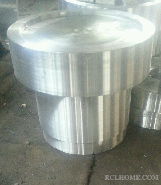

请各位专家帮忙看看这个工件怎么处理,材质40Cr要求上边大头硬度220-250下边小头硬度280-320设备只有台车炉

设备只有台车炉,神仙也难做

看起来尺寸还挺大的,如果用台车炉加热,但大小头用不同的冷却方式是否可以实现?

硬度以端面来算还是整个圆柱面?只有几件的情况,如果以端面打硬度可以两端面分别淬水,以淬水时间来控制淬火硬度。以贴炉底面传热快和上面对流传热的速度不一样控制回火。当然,手头功夫好也可以自回火。如果要求圆柱面检测硬度,只有算一下粗细直径的加热和冷却速度了,通过加热不一样和冷却不一样造成淬火后硬度不一样。回火根据硬度差选择粗细同温或者不同温。不过,很难控制将两头的硬度都控制在要求范围,

还有个方案就是糊弄人的,同时加热,油冷,粗细头硬度自然不同,然后选择合适的温度回火。

这个不需要淬火回火,正火一下就可以了。

小小丑 发表于 2015-10-23 07:40
还有个方案就是糊弄人的,同时加热,油冷,粗细头硬度自然不同,然后选择合适的温度回火。 ...
就是这个意思。
