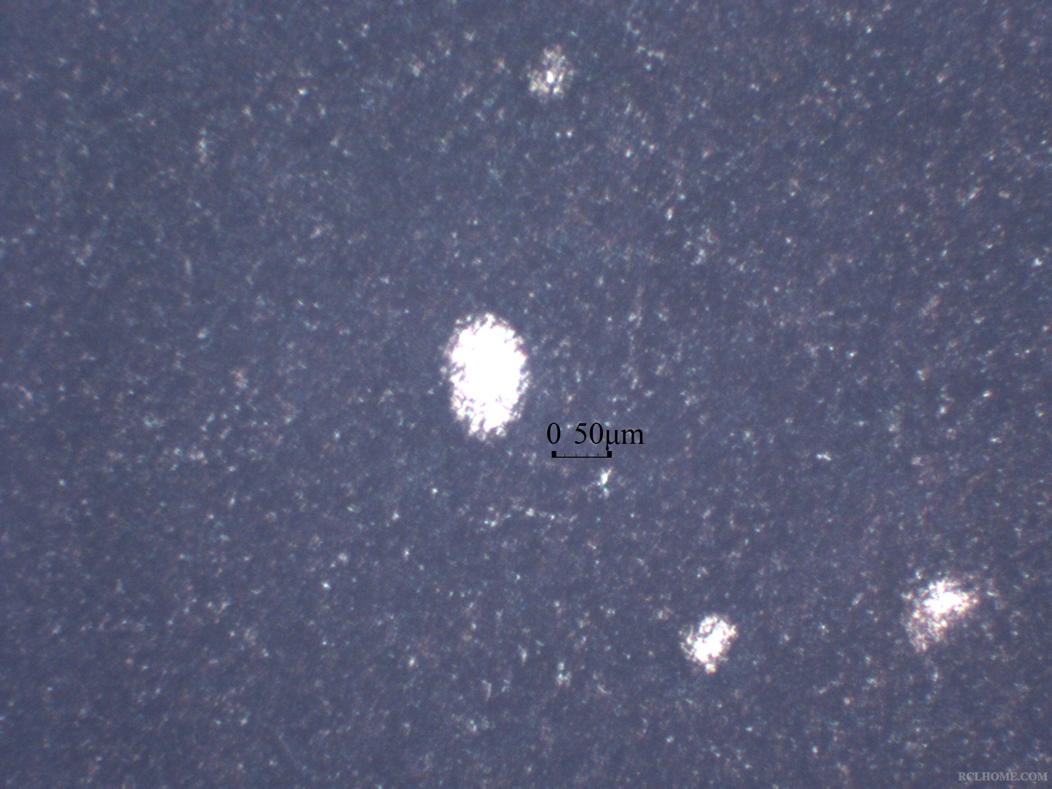

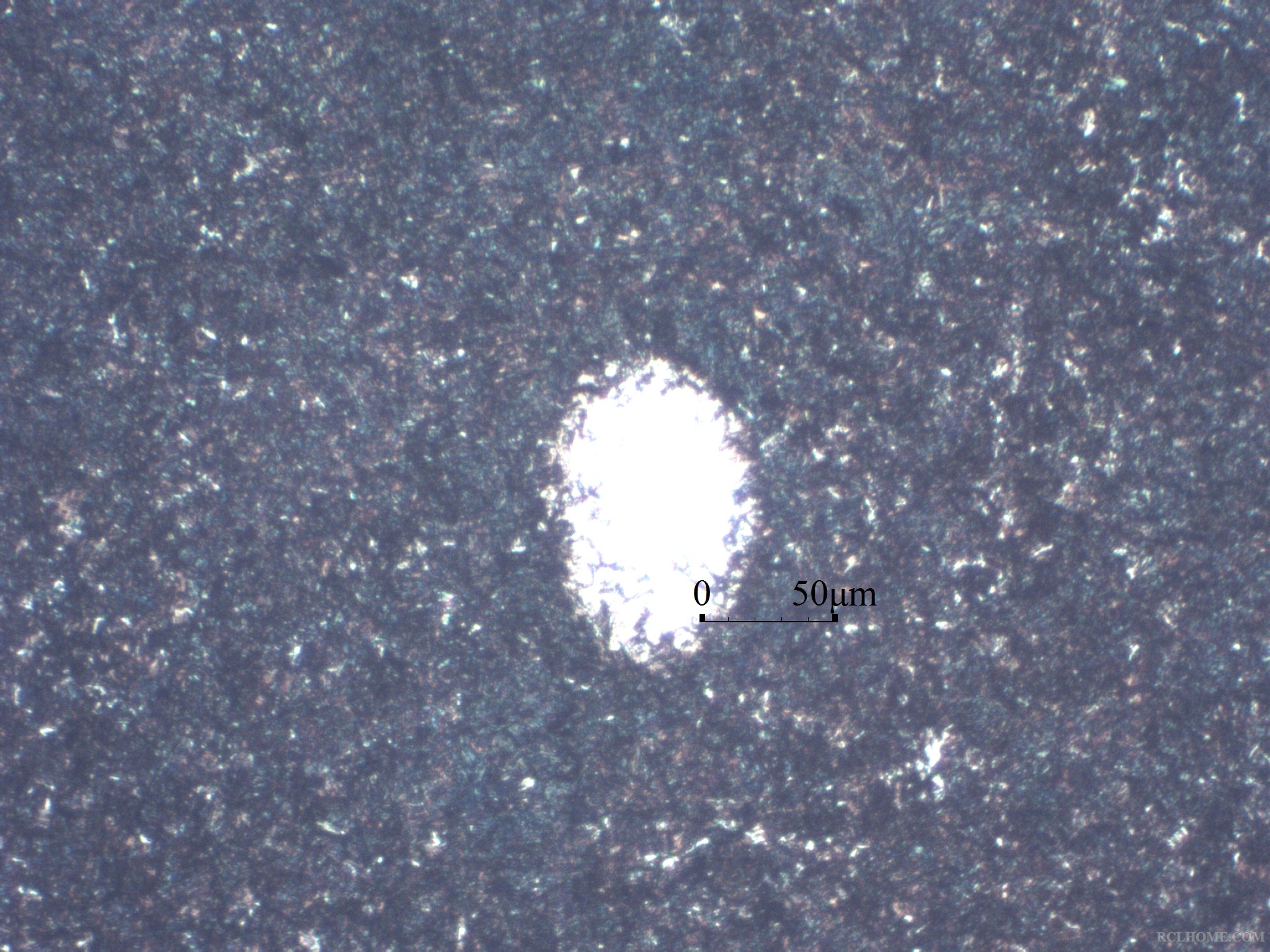

40Cr中频热处理后近表面金相观察到疑点,如下图所示,有遇到这样情况的没?先后磨制了两个金相样块都观察到这样的情况。
100倍
200倍
500倍

有可能是腐蚀问题,也有可能是偏析问题。最可能就是腐蚀的问题,你把试样再去用酒精清洗一下,然后再腐蚀,看白色的地方会不会被腐蚀。还有就是在白色区域打打硬度看,是不是比其他区域高。

这个是好像是水印痕。

我重新抛光腐蚀试试,看看什么效果

别这样,先酒精清洗一下,然后腐蚀,看原来腐蚀不了的地方能不能被腐蚀。

好像是光学系统有问题。

不像是腐蚀问题。新手都会提出这样的问题。

                  线切割?

试样没制好。

遇到过,估计是黑皮面。金相组织中有这种照片,不过是CR12的。
