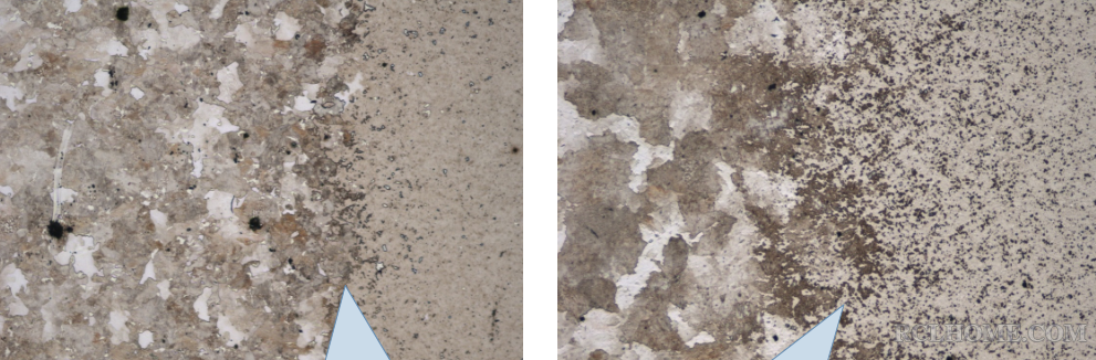

这两组是高频淬火金相图片,60钢,左侧是我司正火后高频,右侧是韩国做的,为什么我的扭矩就是低呢?客户说是因为过渡区问题

硬度有检过吗?

心部左HRB97右HRB98,但是右侧过渡区较长,高频区域硬度差不多

          韩国的有可能是调过质的 你的图片太模糊,无法辨清楚淬硬层、过渡区和心部组织。
          建议你将自制的和韩国的分别检测一组自表面至过渡区,最后至芯部某一位置(同样纵深位置)的硬度梯度比较一下

硬化深度韩国的是不是比你们要深啊?

心部组织来看,应该没有调过质

不清楚你的产品是怎样的结构,一般透入式加热得到的过渡层如同你做的产品一般,很窄
从心部组织来看似乎两者类似并不是调质那种很细的样子
想要厚一点的过渡层,工艺上加一次预热就好了。关键是我觉得韩国方面说的不一定靠谱

两边图片均不似做过调质,图片有些模糊,做一下硬度梯度,看硬化层深度及过渡层是否有差别。
