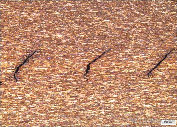

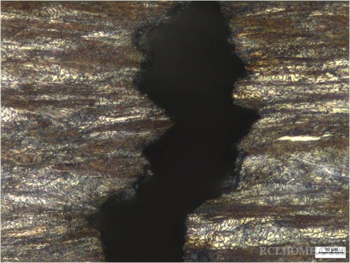

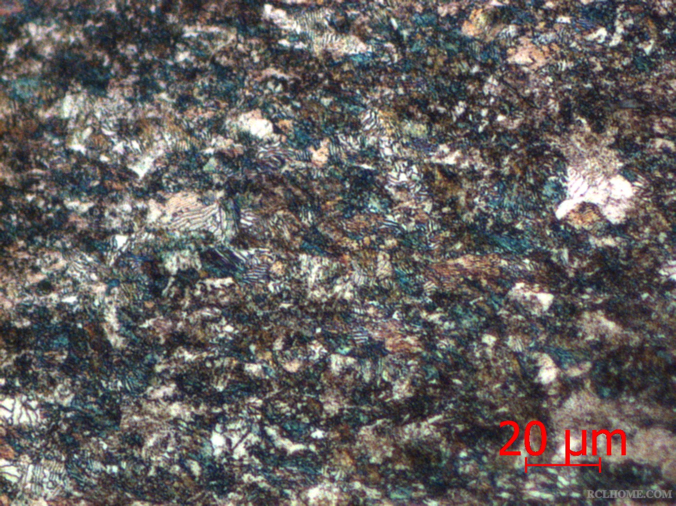

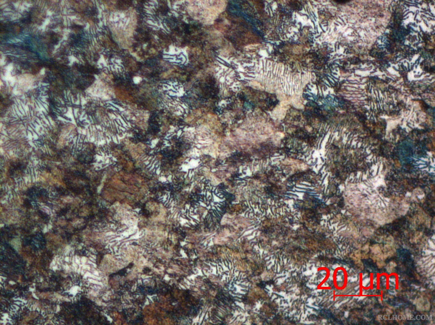

公司进了一批51CrV4 的热轧料,原材料前期在外协做了预分剪切。一个大卷分成2条。其中一条进入轧机做表面检验时,靠原卷中心部位呈间断性断裂。
相问各位前辈是什么原因导致的?我暂时推断为:热轧温度太高,整个卷中间部位冷却速度慢导致的。金相图片如下:
中间部位
中间部位
边缘部位
边缘部位

间断断裂,有规律么?窃以为跟热轧温度没多大关系,可能是盘条卷绕的时候出现刮蹭划伤之类的机械损伤,贵司把盘卷拉直时发生断裂。还是拍一下断口的宏观图片

这几天没上,没看到。从边缘到心部看,边缘的片间距小,明显表面冷却比心部快。现在我想问的是你这个之后是做了拉拔或是冷轧制的吗?

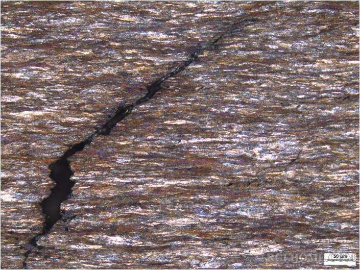

把间断性断裂的地方做金相看看,如果没进行变形轧制,怎么会平白无故就裂开?

你有不是淬火,你得到的是珠光体组织难道还怕应力啊?这个组织我就没见过造成开裂的。你上传的两张图片很好,带了标尺的。意思倍数一样,但是第二张边缘的珠光体片间距明显小,这是应为冷却速度比心部快造成的。

你的意思是热轧后就开裂了?
那和锻造开裂有点像哦。一般热轧是在奥氏体状态下轧的,如果奥氏体已经开始转变了,那塑性就会下降了,所以终轧温度很重要。但是我有点想不通,如果是热轧中组织转变了,那转变应该先从表面开始才对,因为表面冷的更快,那开裂应该在表面啊!看来还要在看看具体工艺了。

个人意见,还请楼主说明终端热轧温度情况,还有开裂的宏观等图片;同意清淡的看法,没有看到清淡类似的裂纹情况
