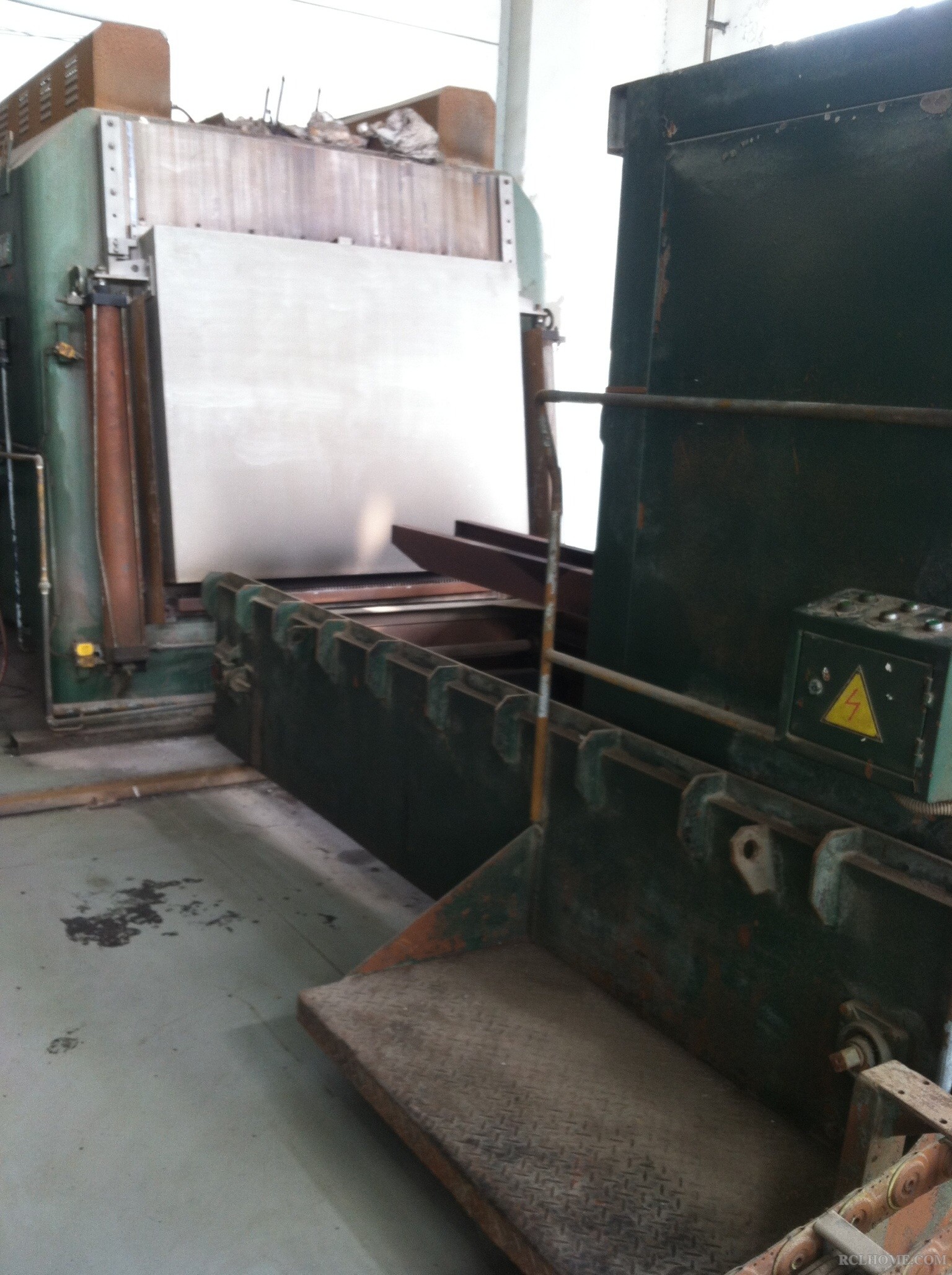

image.jpg 这是一种使用方式,用渗碳淬火后端面翘曲超差的盆齿压淬加热用的。使用率不高,因为那种类型的产品加工量不是且

这炉门不是原配的,原装的炉门在一次爆炸事故中壮烈牺牲了,这炉门是后配的。
