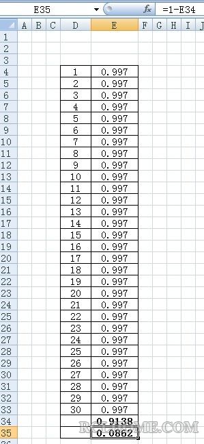

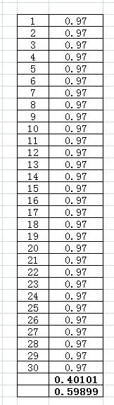

发表于 2015-11-19 10:43:22 | 显示全部楼层
计算过程。找EXCEL帮忙。
 楼主| 发表于 2015-11-19 10:49:04 | 显示全部楼层
wanggong 发表于 2015-11-19 10:43
计算过程。找EXCEL帮忙。
0.3%哦,不是3%

发表于 2015-11-19 11:41:22 | 显示全部楼层
1-99.7%X99.7%............
签到天数: 2567 天
265
7143
36326
发表于 2015-11-19 12:29:17 | 显示全部楼层
计算方法正确。
