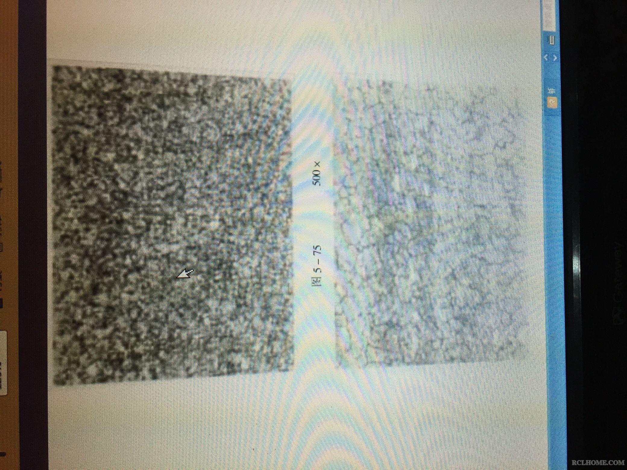

在书本上找不到,网上也找不到,谁有方面资料?
发表于 2015-11-19 13:40:10 | 显示全部楼层
晶界之所以好腐蚀出来,因为基体组织是马氏体。回火后,马氏体变成回火马氏体,相界比晶界容易腐蚀,就看不到晶界了。
书上说真空淬火后回火晶界很难完全消失,则表示回火后仍然有马氏体的存在,换句话讲,比普通淬火的难回。每次回火,残奥转变量没有普通淬火的多。
这又是为什么呢?合金元素?冷却速度?
另外,用三酸乙醇溶液,可以显示回火后的晶界,比硝酸酒精适用性好

落水残阳 发表于 2015-11-19 13:40
晶界之所以好腐蚀出来,因为基体组织是马氏体。回火后,马氏体变成回火马氏体,相界比晶界容易腐蚀,就看不 ...
冷却速度肯定不会一样,还有就是加热时间比较长。
还有什么呢?
