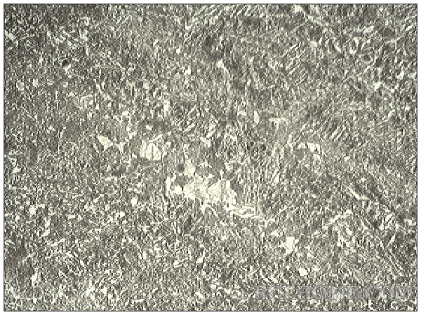

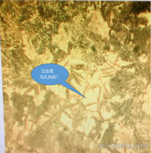

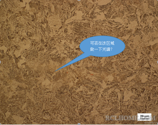

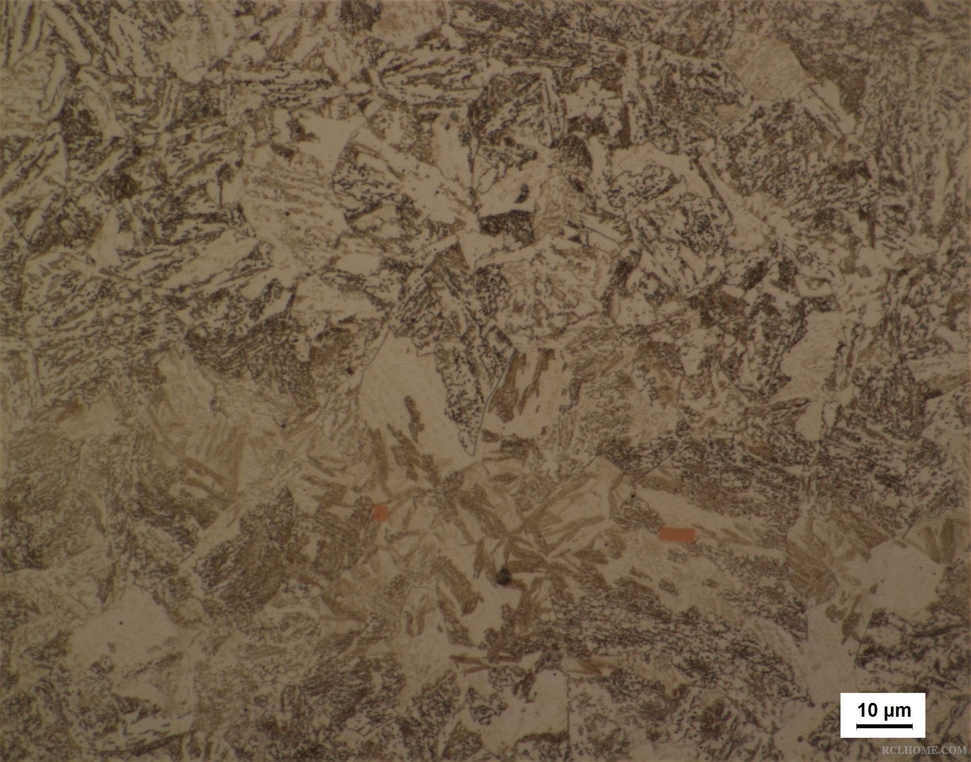

这个42CrMo正火金相组织正常吗?
发表于 2015-11-19 16:58:08 | 显示全部楼层 |阅读模式
          如题,里面都有啥家伙(组织)?
发表于 2015-11-19 17:07:54 | 显示全部楼层
很明显不正常,有马氏体产生了。
 楼主| 发表于 2015-11-19 17:17:32 | 显示全部楼层
清淡 发表于 2015-11-19 17:07
很明显不正常,有马氏体产生了。
这些黑针是马氏体吗
发表于 2015-11-19 17:18:33 | 显示全部楼层
yes
 楼主| 发表于 2015-11-19 17:23:22 | 显示全部楼层
           现在的问题是,这个42CrMo工件的大小(有效厚度)、正火温度、保温时间、装炉情况和冷却方式尚不清楚(正在刨根问底),试想,42CrM在什么条件下正火回火的马氏体?

        现在这个组织是表面的?近表面的?还是纵深位置的?也不清楚,会不会是正火出炉后滚落到水坑里所致

发表于 2015-11-19 18:56:51 | 显示全部楼层
来张全貌图片,会不会是偏析引起?整个截面都是这个样子吗?针状物到底是马氏体还是下贝?
497
1740
1740
发表于 2015-11-19 20:38:37 来自手机 | 显示全部楼层
那些黑色的针状物看起来好像是下贝氏体。

发表于 2015-11-20 15:13:57 | 显示全部楼层
马氏体。
这应该叫竹叶状。
看一下试样从里到外的马氏体分布情况,可以知道是冷却原因引起的,还是合金元素偏析引起的。
  发表于 2016-1-2 22:04

 楼主| 发表于 2016-1-2 10:09:54 | 显示全部楼层
搬运工 发表于 2015-11-20 10:37
需你这个需要更多一些相的关信息。
        现已刨出一些新信息:1. 这个件普通正火,880℃奥化,后出炉风冷;2. 绝对没有享受雨露,也木有滚落水坑;3. 这种异常组织从表面的纵深位置均有。

个人浅见:880°奥化温度偏高,温度提高就等于加快冷却速度,再加风冷,达到了这个效果

 楼主| 发表于 2016-1-3 09:09:25 | 显示全部楼层

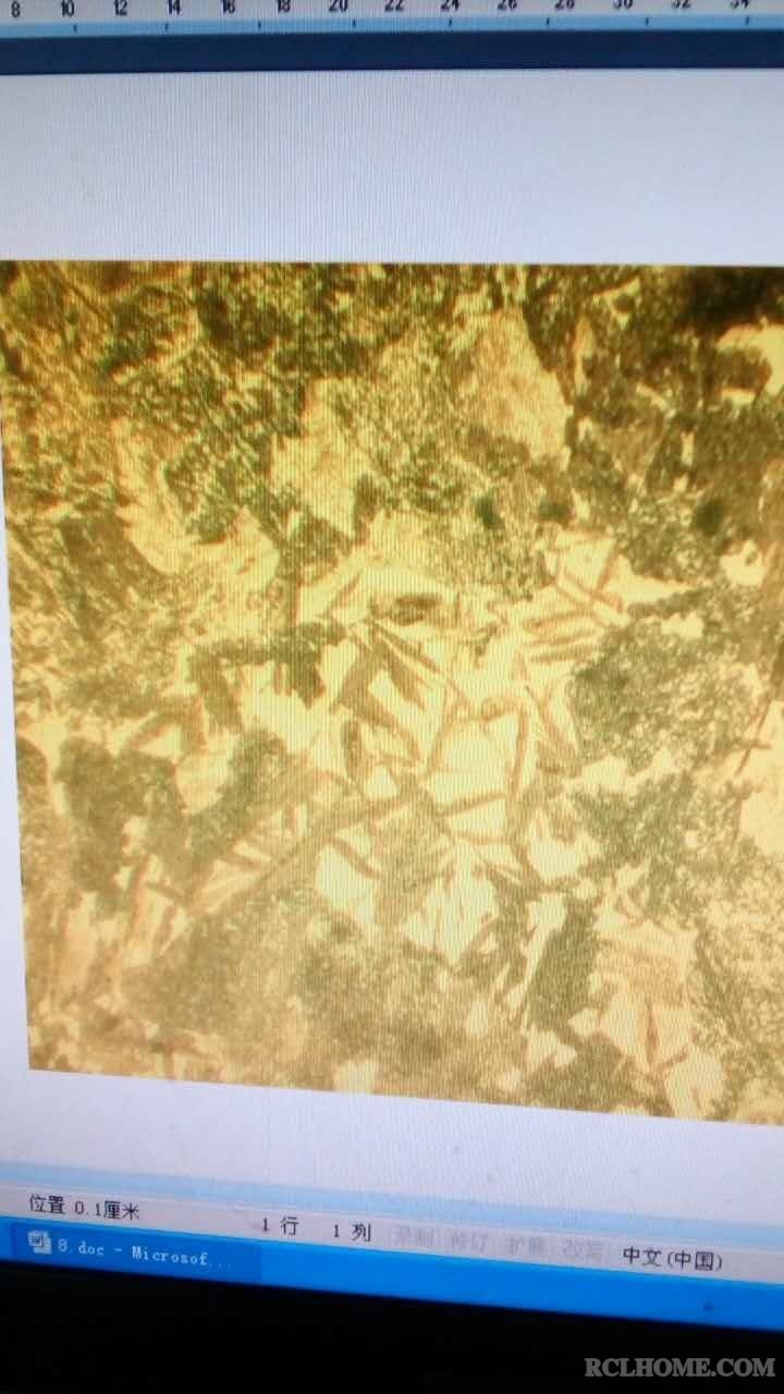

         另外,这个试样进行硬度检查,结果为30HRC。我准备将试样发到一个地方拍两幅清晰一些的照片。

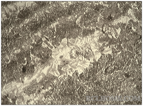

 楼主| 发表于 2016-1-3 09:15:37 | 显示全部楼层
             这两幅是汇九拍的,但因为汇九的装备太差,所以羞于上传

发表于 2016-1-3 09:46:59 | 显示全部楼层
吉祥如意 发表于 2015-11-19 17:31
遇到这个问题,建议首先考虑合金元素的影响。
什么元素会促使钢在正火冷却条件下,组织中出现非平衡组织?{ ...
cr增加淬透性,ni增加奥氏体稳定性

发表于 2016-1-3 09:52:22 | 显示全部楼层
孤鸿踏雪 发表于 2016-1-3 09:06
是嘛?这应该采用多高温度正火?
先打一下光谱看成分有没有问题,还可以尝试一下,降低温度,缩短保温时间看看是否还是这个组织。

发表于 2016-1-4 12:11:01 来自手机 | 显示全部楼层
清淡 发表于 2015-11-19 17:18
yes
请问清淡老师,马氏体针旁边的那些白色块状是什么组织?
孤鸿踏雪 + 10 问得好!
发表于 2016-1-4 12:23:24 | 显示全部楼层
可能有残奥和马氏体。
如果白色的区域是残奥,可否认为在次区域有碳及合金元素的富集区,导致奥氏体稳定性增加?  发表于 2016-1-6 17:32
孤鸿踏雪 + 10 很给力!

发表于 2016-1-9 12:18:28 | 显示全部楼层
孤鸿踏雪 发表于 2015-11-19 17:17
这些黑针是马氏体吗
杨工,这图片和工艺处理过程中是正火处理的,个人认为是正火冷却过程局部遇到水急速冷却得到的马氏体组织。如果正火处理得当没有遇到水话,是否在原材料在锻造或热轧过程冷却时候遇到水急速冷却呢看图片基体组织是马氏体,残余奥氏体,珠光体,铁素体分布。方便的话提供100倍的参考

发表于 2016-1-12 06:51:06 来自手机 | 显示全部楼层
这个材料的含碳量,应该不足以形成这种级别的残奥吧
发表于 2016-1-15 16:00:26 | 显示全部楼层
黑马、白马都是马氏体,中碳钢马氏体组织是针状马氏体与板条马氏体的混合物。
签到天数: 565 天
58
1215
5737
5737
发表于 2016-1-15 16:17:43 | 显示全部楼层
材料偏析(带状)+风冷造成的。形成M部分区域富集合金元素,奥氏体很稳定,风冷达到了淬火条件就形成马氏体了。正确的工艺是等温淬火,不过这也解决不了偏析的问题。

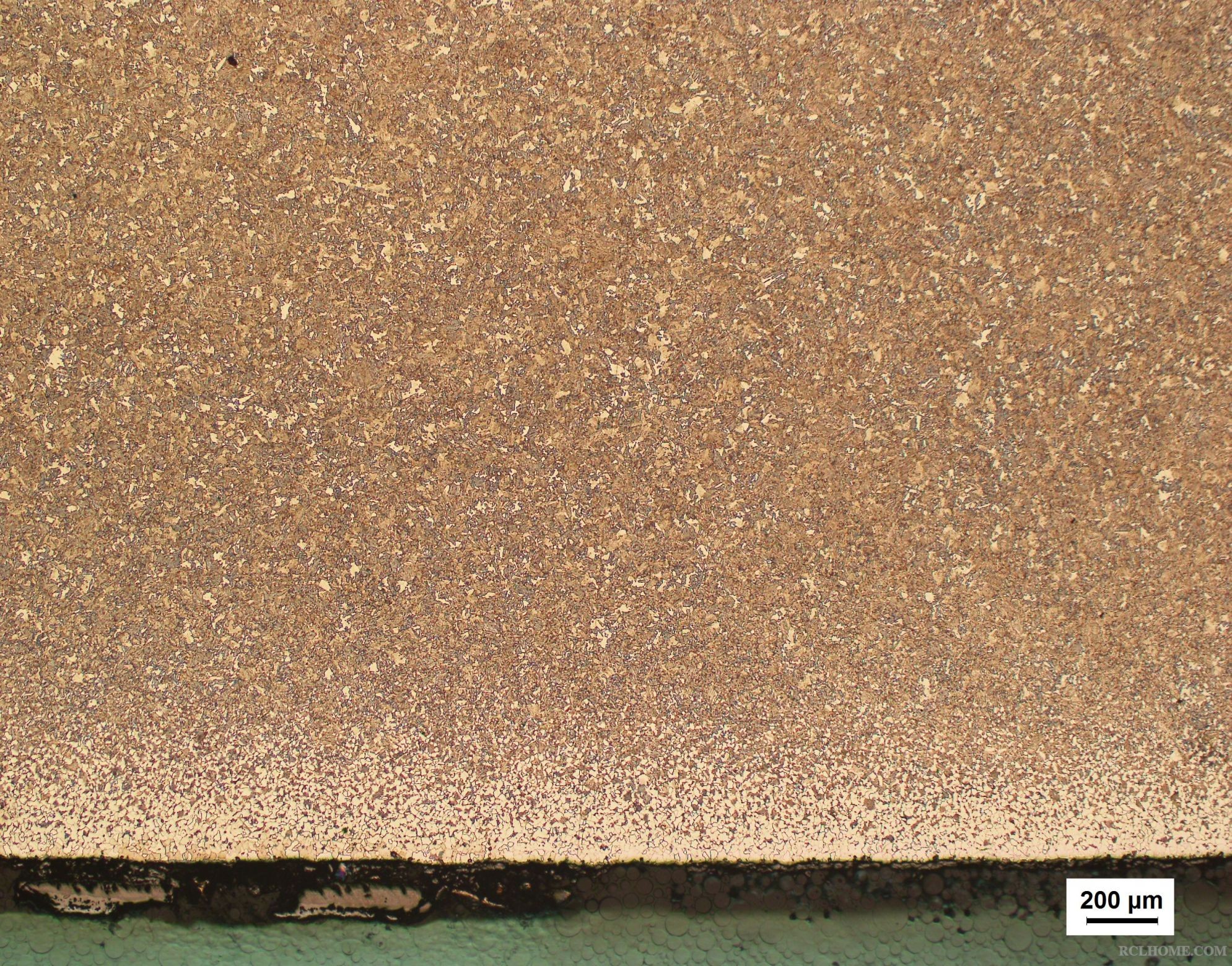

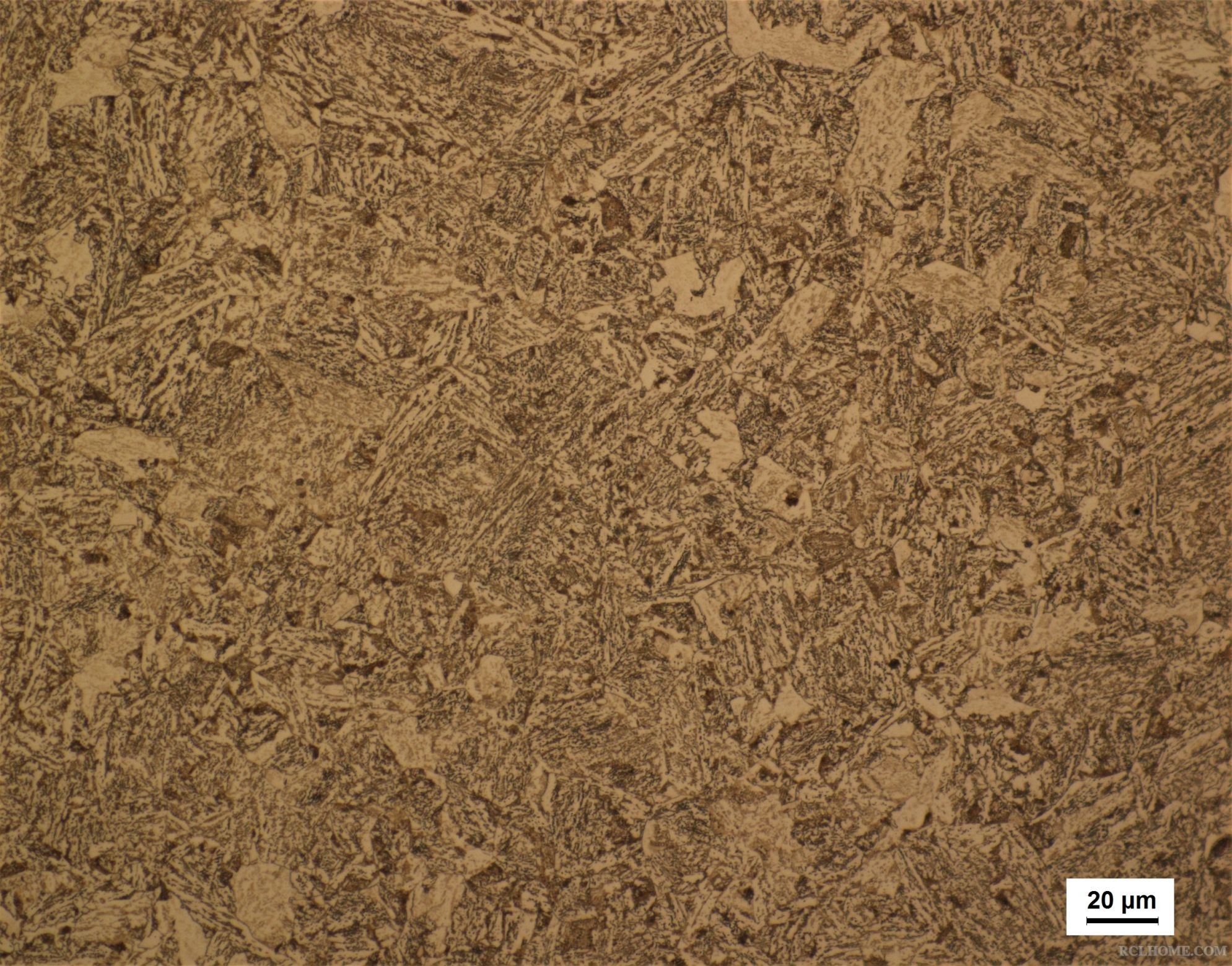

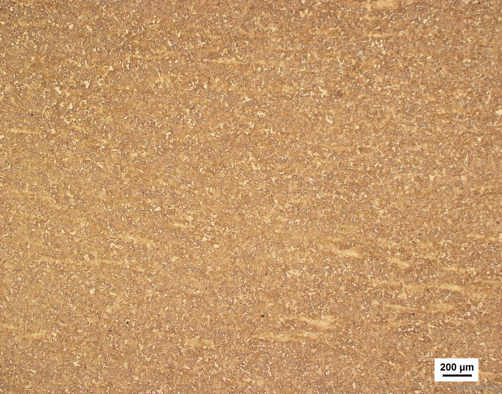

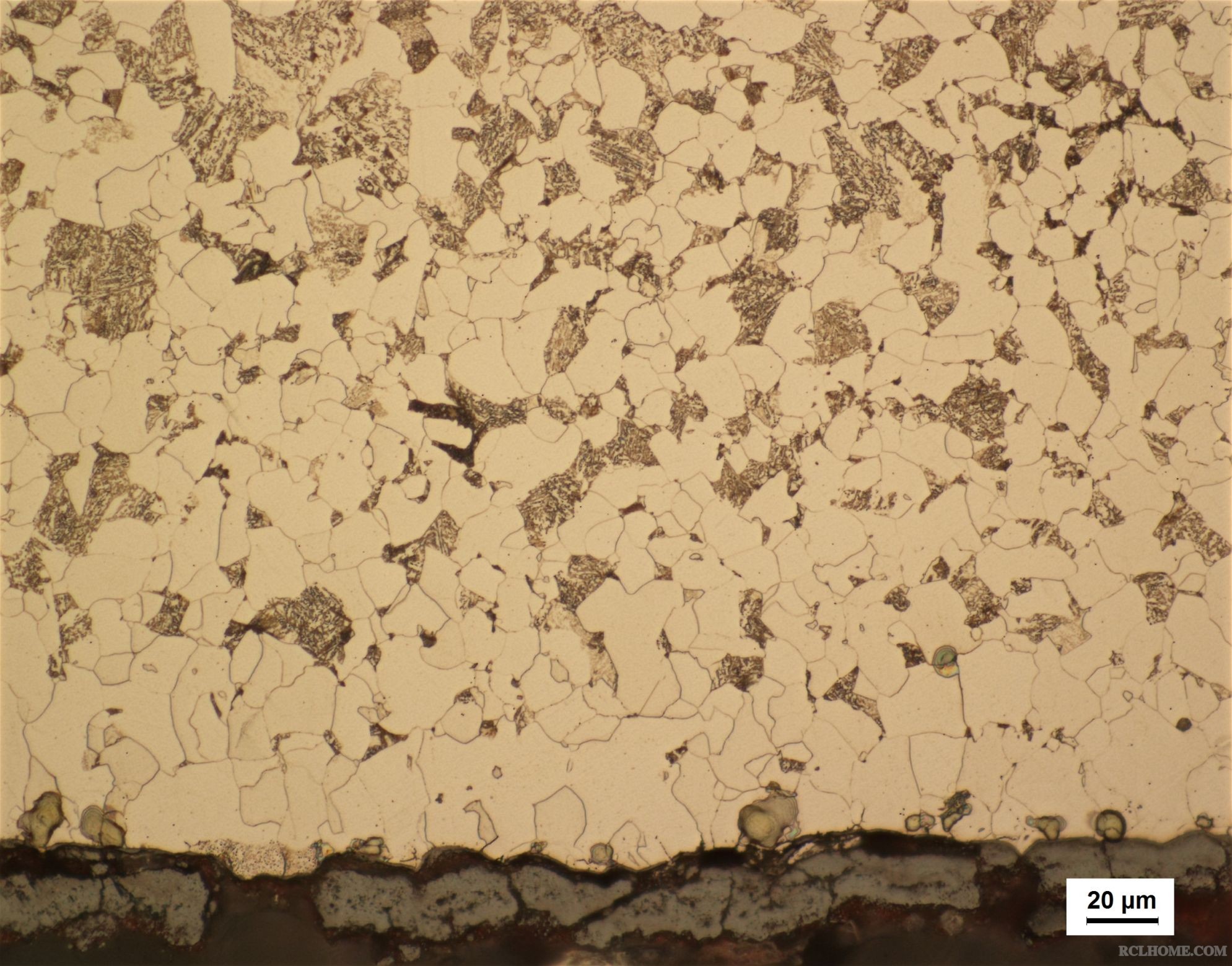

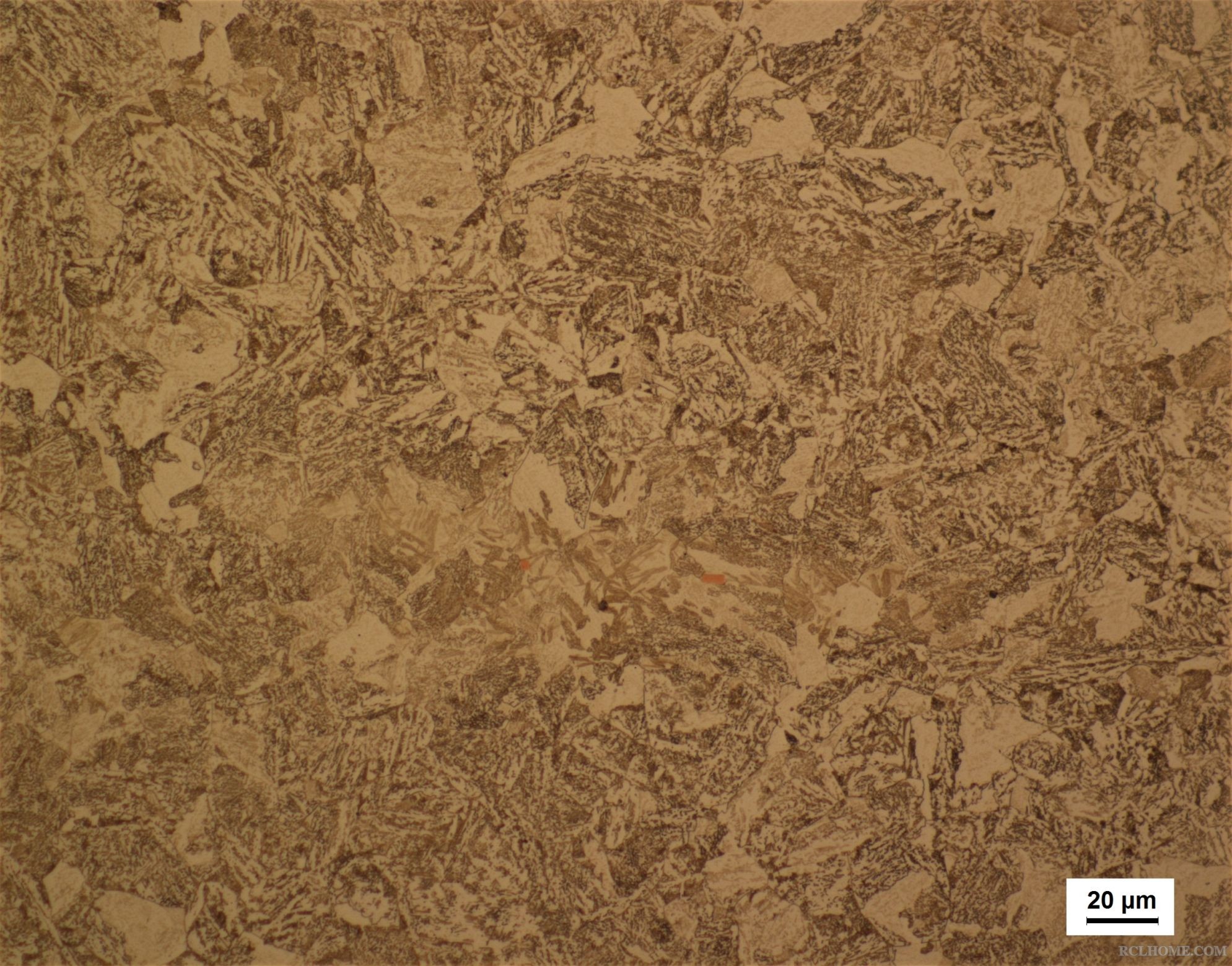

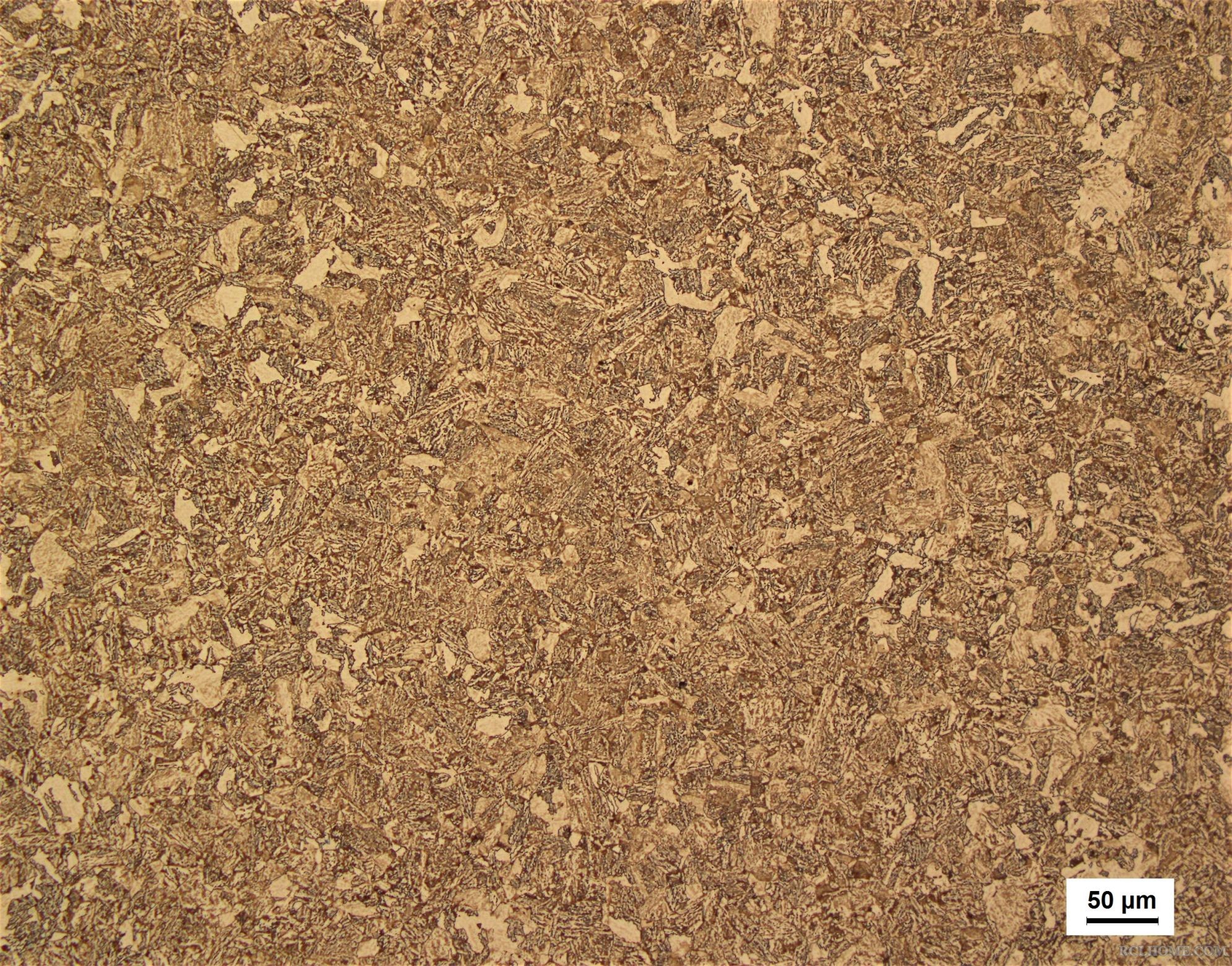

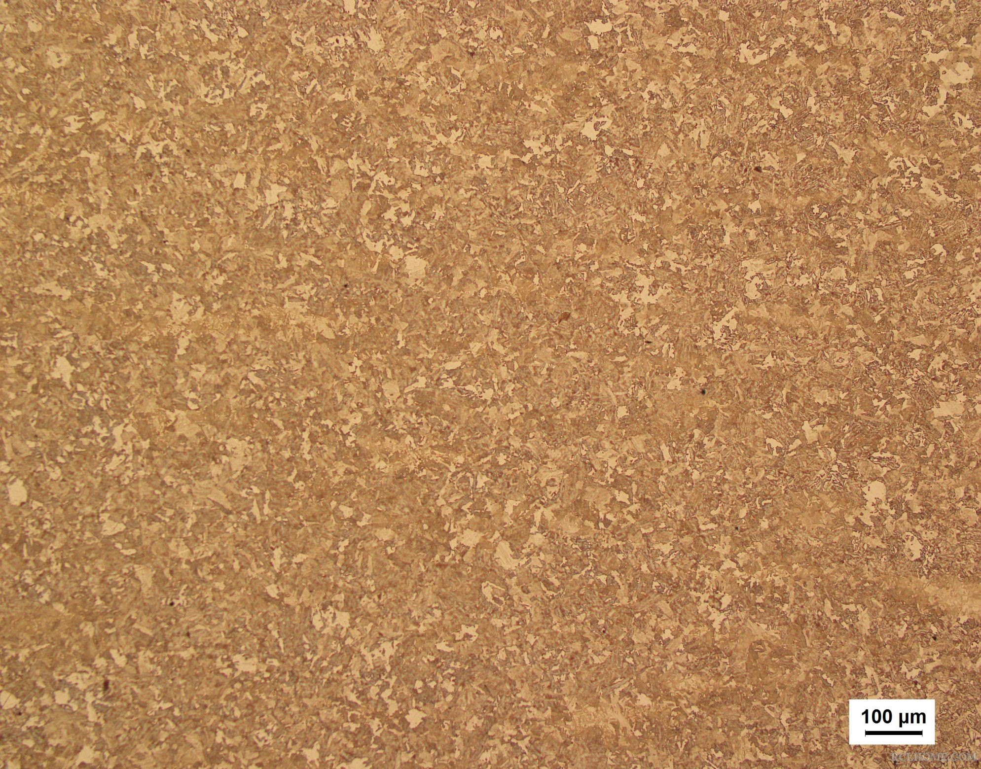

 楼主| 发表于 2016-1-28 16:02:06 | 显示全部楼层
这个试样也让清淡专家重新制作了,与大家分享一下
        50倍的(4幅)
 楼主| 发表于 2016-1-28 16:03:23 | 显示全部楼层
100倍的(3幅)
 楼主| 发表于 2016-1-28 16:04:32 | 显示全部楼层
200倍的(3幅)
 楼主| 发表于 2016-1-28 16:05:39 | 显示全部楼层
500倍的(3幅)
 楼主| 发表于 2016-1-28 16:06:56 | 显示全部楼层
1000倍的(3幅)

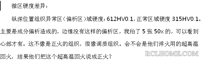

 楼主| 发表于 2016-1-28 16:09:43 | 显示全部楼层
微区硬度分析
签到天数: 11 天
123
352
352
发表于 2016-1-28 21:12:59 | 显示全部楼层
杨工,从清淡重新制样组织看觉的类似调质组织,=你在44楼帖子看应该是经过淬火后再高温回火处理了;局部是原材料偏析带成马氏体针,出现。表面有比较严重的脱碳现象。
38楼的意见也是有道理的,也许在正火时候冷速快了,引起马氏体组织转变。
 楼主| 发表于 2016-1-29 08:54:16 | 显示全部楼层
紫琅人 发表于 2016-1-28 21:12
杨工,从清淡重新制样组织看觉的类似调质组织,=你在44楼帖子看应该是经过淬火后再高温回火处理了;局部是 ...
          这个帖子讨论到此,基本可以看出“英雄所见略同”了。
发表于 2016-1-29 09:19:43 | 显示全部楼层
我是不赞同什么雨淋,表面受凉这个说法的。我为什么要拍5张50x的照片,这5张是从表面到心部的(可能还没完全到心部)。这组织转变很均匀,说明什么?说面并不是无意间表面冷却形成马氏体,而是整体都极冷形成马氏体或其他半非平衡组织。所以我觉得奥氏体化后是做过淬火的。
孤鸿踏雪 + 10 感谢交流!
发表于 2016-1-29 09:21:23 | 显示全部楼层
整块样组织都差异都不是很大,按理说心部肯定会出现明显铁素体的,但是没有。我问过杨工,工件多大?我看以这个材料,是不是能完全淬透?

 楼主| 发表于 2016-1-29 11:05:08 | 显示全部楼层
清淡 发表于 2016-1-29 09:21
整块样组织都差异都不是很大,按理说心部肯定会出现明显铁素体的,但是没有。我问过杨工,工件多大?我看 ...
          这个工件的大小还真不知道,也问不清楚,不过我看她给我的切块,估计有效厚度或直径在60~80mm。
          会不会材质有误呢?可否在这个偏析微区做个光谱?
