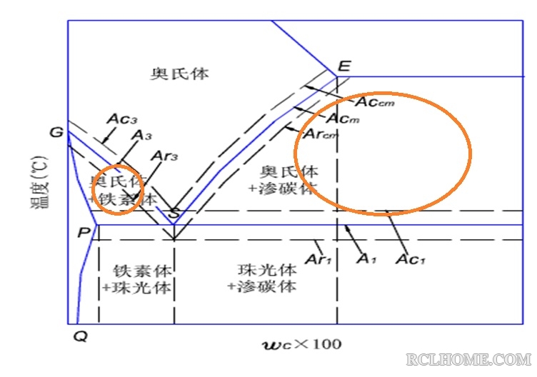

发表于 2013-2-26 16:22:26 | 显示全部楼层
个人理解,我在下图中画出的2个圆圈都是两相区,一个是铁素体加奥氏体两相,一个是奥氏体加未溶碳化物两相。
潇潇暮雨 + 10 感谢上传!
