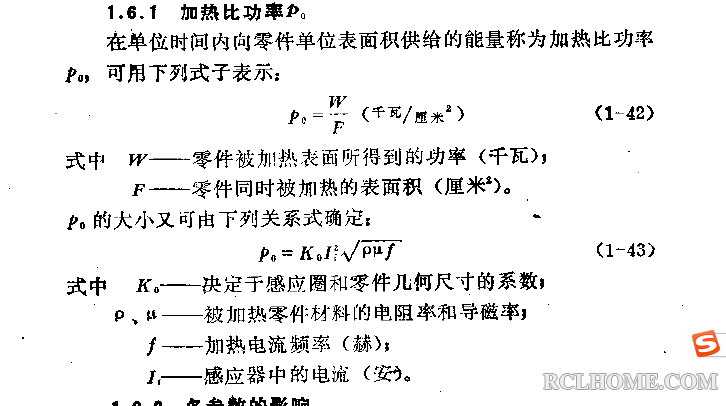

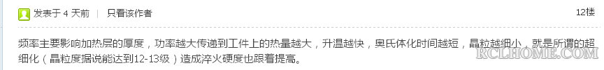

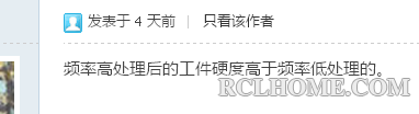

 楼主| 发表于 2015-11-27 08:55:06 | 显示全部楼层
         此题源于以下两个截图

 楼主| 发表于 2015-11-27 11:49:34 | 显示全部楼层
这里探讨与频率究竟有没有关系?
发表于 2015-11-27 12:00:03 | 显示全部楼层
基本上没有关系!设定的频率再大,没有功率硬度也淬不上去!
发表于 2015-11-27 12:20:07 来自手机 | 显示全部楼层
对,但当频率范围变化较大时,还是有点关糸的。

发表于 2015-11-27 19:55:37 | 显示全部楼层
低频透入深度大,冷却时内部温度传出来需要时间,也会将表层马氏体回火。一定程度上应力松弛。压应力减小表观硬度也就小了
感觉有这么点关系
超细化的说法,不靠谱
