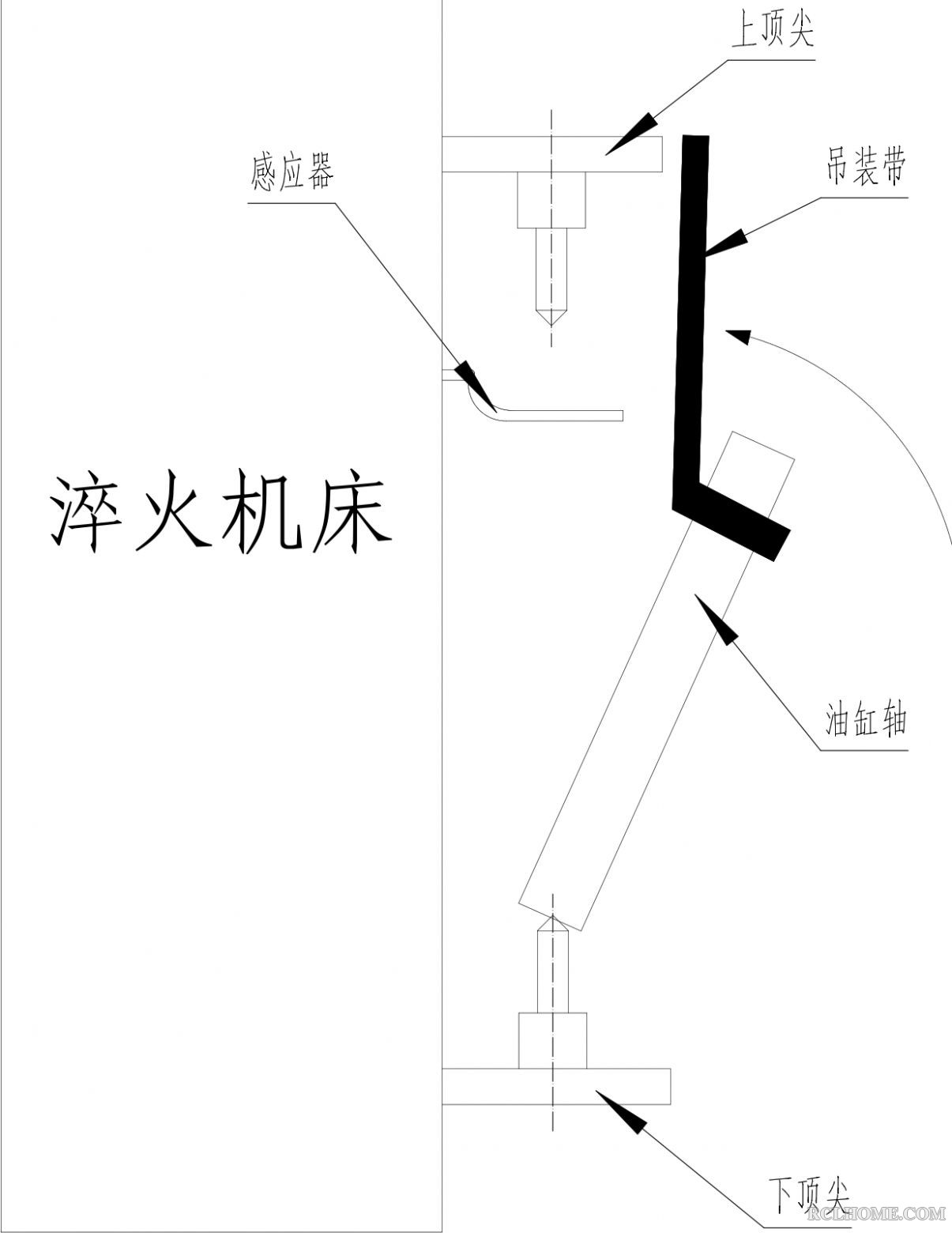

我们公司的淬火机床是立式淬火机床,干长杆类的油缸轴,最近领导让我考虑怎么安装这样的油缸轴,现在的安装方式:用吊装带吊起,先将下面对上,然后操作者用手推动油缸杆扶正,然后将上顶尖对上,现在的问题是:1、扶正油缸杆是吊装带会碰到感应器,易将感应器碰变形,影响淬火段;
2、扶正油缸轴时操作者很吃力;3、此设备是滑板移动,如果将下顶尖升到感应器上方,吊车高度起不到那么高。
不知道论坛里的朋友有这方面的经验吗? 给点建议!

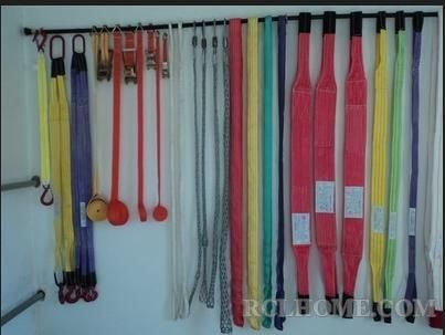

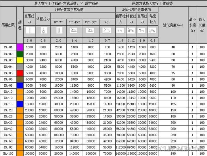

 楼主| 发表于 2015-12-4 09:56:25 | 显示全部楼层
感应器放到下顶尖内,工件顶好后再装感应器。
我说过了,设备为滑板移动,如果把下顶尖进到感应器中,油缸轴会升起很高,我们的厂房没有这么高的距离。
说明:我们的油缸轴为2000-2500mm

发表于 2015-12-4 12:05:03 | 显示全部楼层
明明白白 发表于 2015-12-4 11:58
您的意思我基本明白了,但是双切是什么意思?用两根吊装带吗?
一根吊装带有两个头。都切在轴上,注意切吊装带的方法。

 楼主| 发表于 2015-12-5 07:52:56 | 显示全部楼层
我在网上搜了也没有切吊装带啊? 能给个照片吗?
