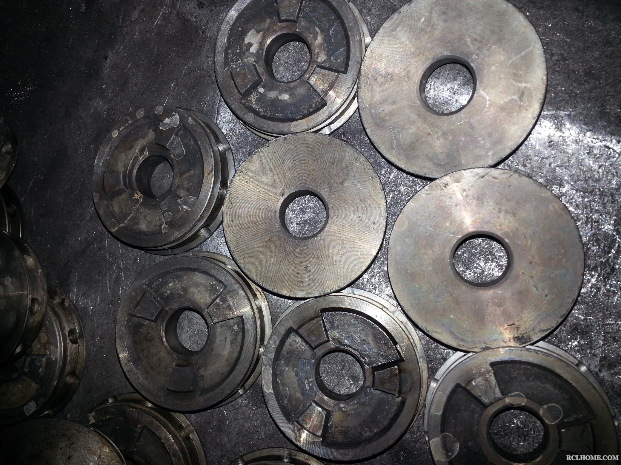

发表于 2015-12-8 19:00:56 | 显示全部楼层
45#铸件
45#铸件
45#钢铸件技术要求:45-50HRC
要求整体淬火
淬火后结果:30-50HRC之间,特别是三爪部位硬度不均匀性更加离谱
搬运工 + 10 谢谢交流
 楼主| 发表于 2015-12-8 19:38:22 | 显示全部楼层
沧海一声笑 发表于 2015-12-8 19:00
45#钢铸件技术要求:45-50HRC
要求整体淬火
淬火后结果:30-50HRC之间,特别是三爪部位硬度不均匀性更 ...
冷却方式方法问题啊。
发表于 2015-12-8 19:42:00 | 显示全部楼层
45#钢铸件技术要求:45-50HRC
要求整体淬火
能告诉浇注冒口的位置吗?
发表于 2015-12-8 20:00:02 | 显示全部楼层
搬运工 发表于 2015-12-8 19:38
冷却方式方法问题啊。
网带炉加热淬火的呀
发表于 2015-12-8 20:00:50 | 显示全部楼层
吉祥如意 发表于 2015-12-8 19:42
能告诉浇注冒口的位置吗?
吉哥:这个我就不知道了,是委外加工后返回淬火的
发表于 2015-12-8 20:09:15 | 显示全部楼层
光面50HRC?
反面30HRC?
爪子20HRC?
发表于 2015-12-8 20:11:23 | 显示全部楼层
吉祥如意 发表于 2015-12-8 20:09
光面50HRC?
反面30HRC?
爪子20HRC?
光面也就是加工过的正反面靠边上的硬度有45-50HRC,往里面就又低了,爪子硬度低在30-45HRC之间
发表于 2015-12-8 20:13:30 | 显示全部楼层
沧海一声笑 发表于 2015-12-8 20:11
光面也就是加工过的正反面靠边上的硬度有45-50HRC,往里面就又低了,爪子硬度低在30-45HRC之间 ...
可做了必要的检验?

爪子有脱碳嫌疑,其它部位是车削后没有这个现象,但是因为有效厚度的问题,往中间硬度值就低些,是加热时间问题?
发表于 2015-12-8 20:50:15 | 显示全部楼层
沧海一声笑 发表于 2015-12-8 20:32
爪子有脱碳嫌疑,其它部位是车削后没有这个现象,但是因为有效厚度的问题,往中间硬度值就低些,是加热时 ...
当然可以适当增加时间。
发表于 2015-12-9 13:14:36 | 显示全部楼层
即使加热5小时,结果也是这样,45#钢是神钢,要么改材料,要么水淬油冷
发表于 2015-12-9 13:53:32 | 显示全部楼层
45#钢铸件技术要求:45-50HRC
要求整体淬火
淬盐水吗?什么设备加热的?淬火时可有搅拌?
发表于 2015-12-9 18:14:54 | 显示全部楼层
是快速光亮淬火油,没有用盐水。
发表于 2015-12-9 20:29:23 | 显示全部楼层
沧海一声笑 发表于 2015-12-9 18:14
是快速光亮淬火油,没有用盐水。
假如大师能早点购进大叔的多用炉的话,这个早就不是问题了。听说有的设备厂家已经有盐水淬火的多用炉面市。
