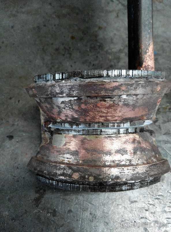

时间有限下,免不了凑合个感应器。撇开其余不谈。铜板拼焊的有效圈有何缺点?效率是否低于铣加工的有效圈?我没有对比过铣加工的参数。故请教大家。附图为最近赶制的拼焊有效圈,未做表面装饰处理。跳过表面处理这一步感应器容易出现何问题呢?

发表于 2015-12-5 13:56:00 来自手机 | 显示全部楼层
拼焊的和机加的差别没感觉出来,关健是要焊好。

发表于 2015-12-7 13:37:06 | 显示全部楼层
根据个人经验认为,由于拼焊有效圈,肉较薄,电流小,功率会低一些。

 楼主| 发表于 2015-12-7 16:40:05 | 显示全部楼层
吉祥如意 发表于 2015-12-7 15:50
您图示的铜板厚度是多少?
2mm
调试的时候拉170KW

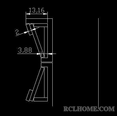

 楼主| 发表于 2015-12-7 16:52:02 | 显示全部楼层
大概是这样的

拼焊的一大缺点是焊缝多,不易焊好易漏
除此之外,是否还存在电效率不高的缺点呢

拼焊的一大缺点是焊缝多,不易焊好易漏
焊接也是重要环节。
焊接的手法、焊料的选用等。
只要设计合理,一般没多大的影响。
 楼主| 发表于 2015-12-7 19:32:14 | 显示全部楼层
吉祥如意 发表于 2015-12-7 19:17
焊接也是重要环节。
焊接的手法、焊料的选用等。
只要设计合理,一般没多大的影响。
焊接的时候小心翼翼的尽量做到最好。三种焊条都使用,银焊条、黄铜焊条以及紫铜焊条
心得是焊缝的清洗非常关键
设计上,大概已经修改7、8次了。感觉还是有改进的地方,但又说不清哪不对劲,毕竟第一次做这个
170KW,加热9S。加热宽度大约42mm。时间上是不是有点久了
