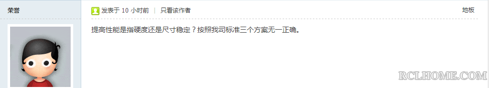

一、 关于深冷工艺
    本人近期接触到合金材料热处理,为提高其性能,打算作深冷处理,请问各位专家,下面三种方法那个效果好?还有更的方法吗?
、淬火后经过深冷处理后,再正常回火;
、淬火后经过低温回火后,再作深冷处理,然后正常回火;
、淬火后经过正常回火,再作深冷处理;
地板突出惊人之语
而之后“荣誉”又无回应,调起了大家的胃口,只有等明天的精彩回复了。

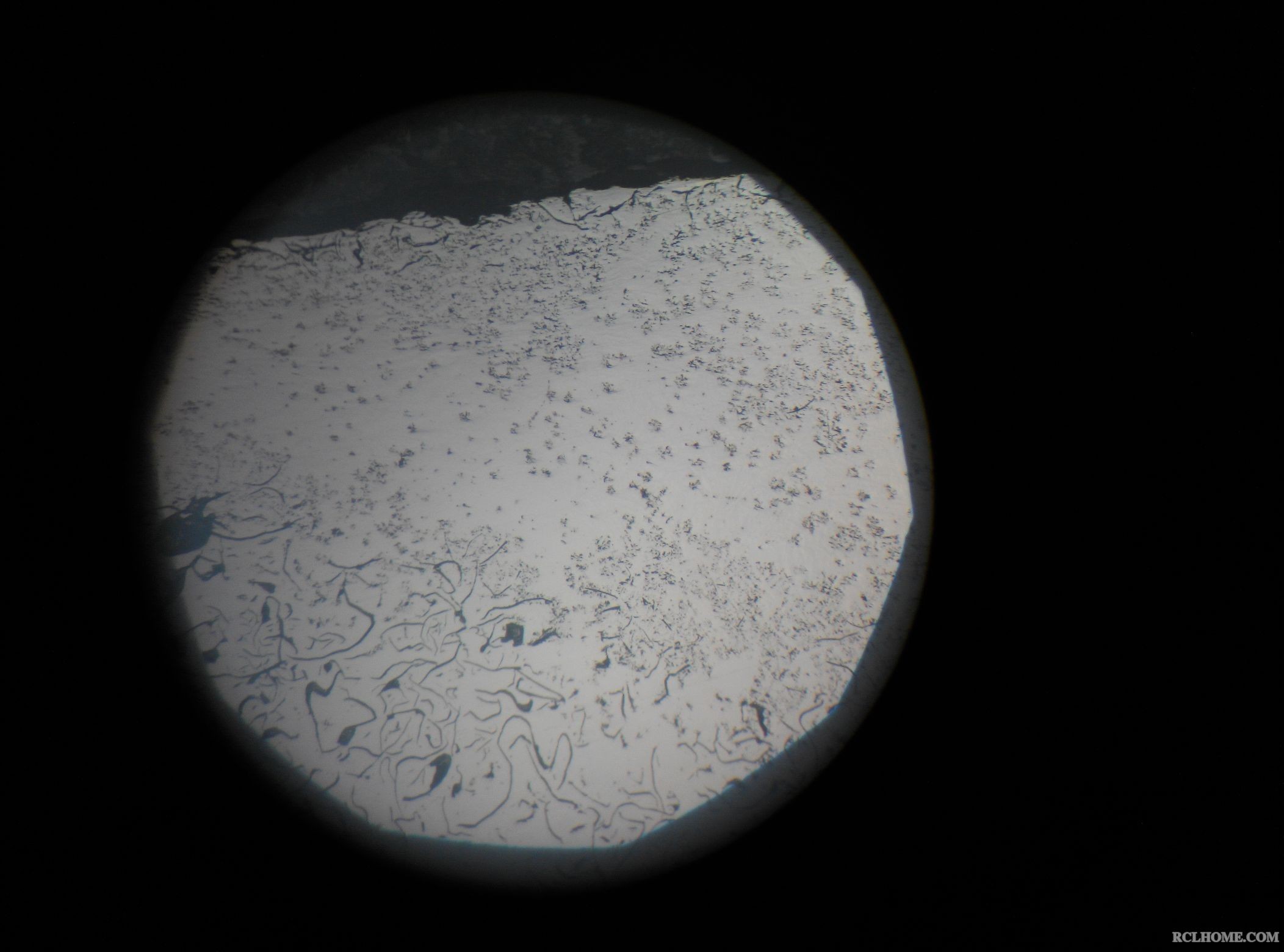

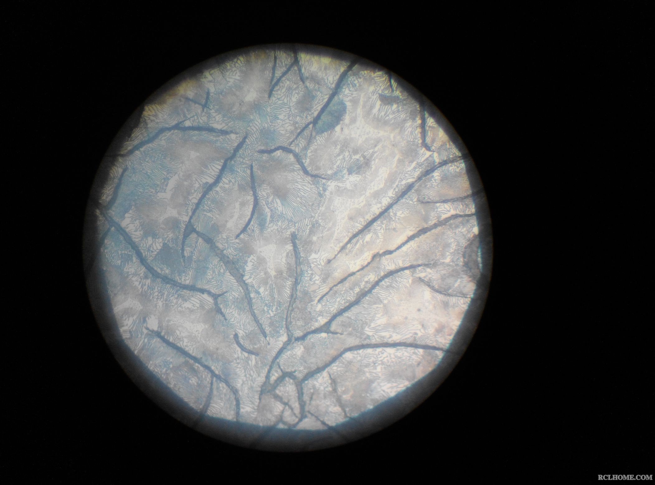

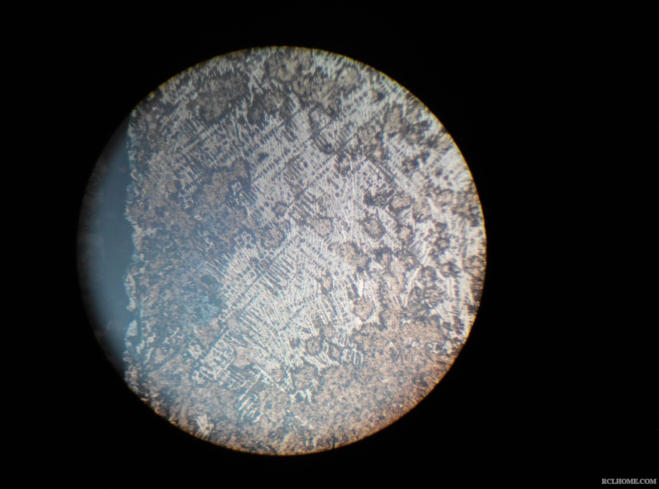

二、 腊月寒沫:关于铸铁感应过热的金相
烦请龟版跟孤版来看看
比较晚了,简单说下。
1、试样为修机床掉的下脚料。未知牌号,只是确认是铸铁无疑。
2、使用的是火焰加热。加热5S左右。局部熔化
3、图片为手机着这目镜拍摄。所以没法提供标尺及高清图
过热区在抛光未腐蚀下,100倍观察石墨少了很多。但在1000倍下还能观察到很多片状石墨。
至于条状是啥,烦请讨论下,先困觉去
http://www.rclhome.net/forum.php?mod=viewthread&tid=18622&highlight=关于铸铁感应过热的金相

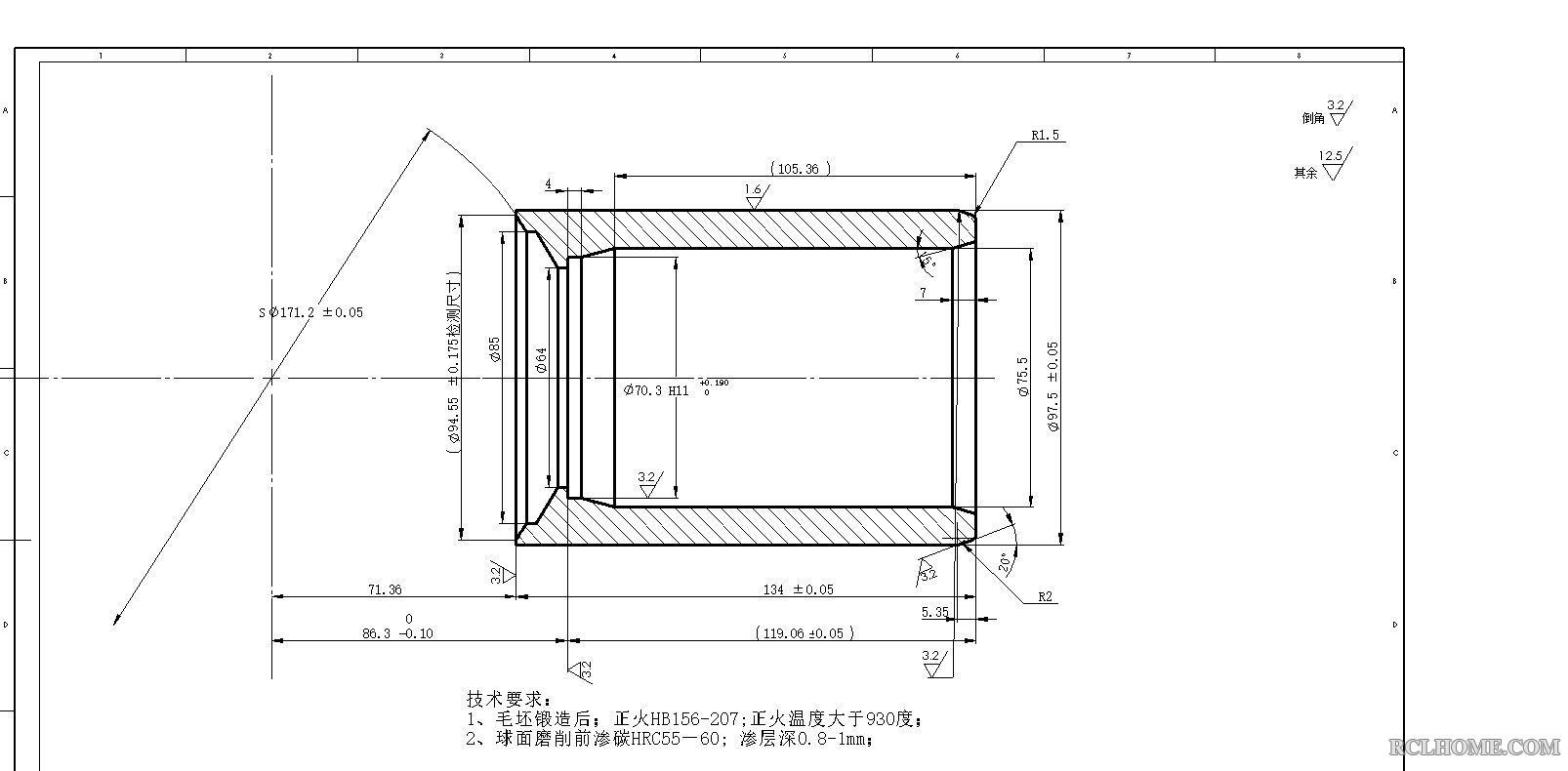

三、 一个奇怪的现象
Ywjianghu提供了一个机械社区的问题
将问题转过来如下:
问题零件描述:
1.
该零件图纸请见附件,5
2.该零件试中间是空心的,而且内壁需要承受210bar的压力,为了保证质量、节约材料我们采用了锻件工艺,而不是圆钢。4
3.零件材料是20CrMnTi,毛坯经过锻造后,进行正火处理,正火的温度要求超过930度,硬度范围:HB156-207;! q! |' B2 R, I3k
4.
粗车,留单边1.25毫米的余量后,再进行数控车,外形数控车到图纸尺寸,内圆和球面处留有单边余量0.25毫米。
5.
进行渗碳淬火处理,该热处理温度控制在930度以下进行。要求硬度为HRC55~60,渗层0.8~1.1毫米(单边)。" n  v; g1 E) N, w+ ?: U
6.
进行磨削内圆和外球面磨削。( x( n5 K" b7 P1 V1 v6 N! Z
现在工艺出现在第五步,零件渗碳淬火后,整体向内收缩,基本一批零件全部向内收缩0.3毫米左右,而且该零件还出现了一个奇怪的现象:零件的中间部分硬度和渗层都可以达到要求,但是零件的两头硬度基本上都达不到要求 ,硬度只有HRC40~45之间。
我们把上次出现渗碳淬火零件重新去做渗碳淬火工艺,发现还会出现这个同样的现象。 ^' Y
不知道大家有什么好的建议:
阿豹回复:
您认为呢?
http://www.rclhome.net/forum.php?mod=viewthread&tid=18623&extra=

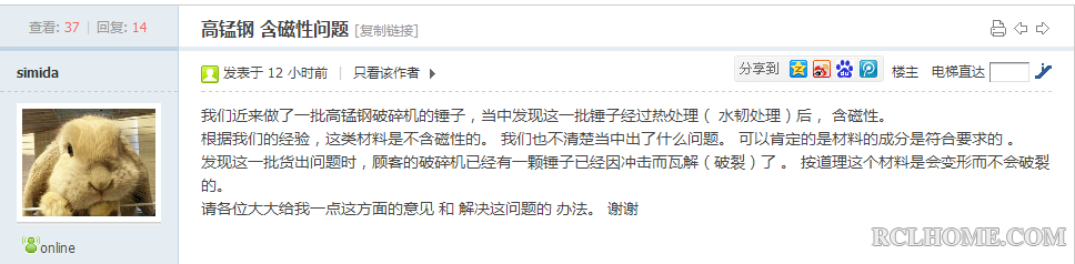

四、 simida:高锰钢含磁性问题
我们近来做了一批高锰钢破碎机的锤子,当中发现这一批锤子经过热处理( 水韧处理)后, 含磁性。
根据我们的经验,这类材料是不含磁性的。 我们也不清楚当中出了什么问题。 可以肯定的是材料的成分是符合要求的 。
发现这一批货出问题时,顾客的破碎机已经有一颗锤子已经因冲击而瓦解(破裂)了 。 按道理这个材料是会变形而不会破裂的。
请各位大大给我一点这方面的意见 和 解决这问题的 办法。 谢谢
因为楼主已肯定不是材料的问题,让大家的讨论陷入了沉默之中,你认为呢?那会是什么问题呢?是组织的问题吗?
http://www.rclhome.net/forum.php?mod=viewthread&tid=18631&extra=

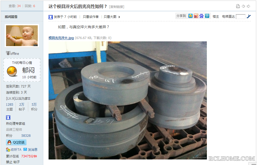

五、 孤鸿踏雪:这个模具淬火后的光亮性如何
杨工是要用普通炉来挑战真空热处理炉的外观质量吗?吉祥如意直接说:
是啊,模具做出来之后要那么漂亮的外表有什么用?
上次有一位台资企业的朋友用高压气淬炉做出来的模具表面颜色有一点不好,对设备的维保提出了整改要求,而这个模具淬火后都是在空气炉内回火的,最后不管是表面亮色还是表面变色回火出来后都变成了灰色。即使是这样,这位台资企业的朋友说淬火变色说明设备保证能力不够了,有一些高端的零件就不敢这台设备生产了。
http://www.rclhome.net/forum.php?mod=viewthread&tid=18634&extra=

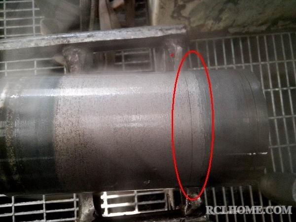

六、:“明明白白”提出一个不明白的问题:双匝感应器,末端有黑线是怎么回事?
如图,我们的双匝感应器在中频淬火的末端有一圈黑线,黑线很直,圆周方向,不知道什么原因。
黑线处我们切开看了下金相,发现此处的表面贝氏体很厚,大概有0.5mm深,开始认为是冷却速度的问题,更换很多个喷水圈都是消除不了,不知道大家知道什么原因吗?
究竟是什么原因,还有待大家进一步的讨论。

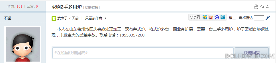

十、石坚发布求购信息:求购2手多用炉
http://www.rclhome.net/forum.php?mod=viewthread&tid=18477&extra=

发表于 2015-12-9 23:36:59 来自手机 | 显示全部楼层
我见过淬火后先深冷再低回的,具体为什么我也不太清楚
来自: 微社区
55
55
发表于 2015-12-10 06:07:31 来自手机 | 显示全部楼层
当然是淬火后先深冷再回火啊,这么简单的问题还要问吗?
来自: 微社区
发表于 2015-12-10 06:21:24 来自手机 | 显示全部楼层
那可不一定。
发表于 2015-12-10 06:27:24 来自手机 | 显示全部楼层
有变形增大及开裂的风险。
发表于 2015-12-10 08:33:51 | 显示全部楼层
冰冷处理一般情况下是淬火后先冰冷再回火的,但也有淬火后先进行回火再进行冰冷处理的,这是因为有些产品的形状结构比较复杂,如果淬火后就进行冰冷处理,产品会有开裂的倾向,在这种情况下会采取淬火后先进行回火再进行冰冷处理的方法,因奥氏体的陈化,冰冷处理的效果会有影响。
签到天数: 314 天
342
2757
2757
发表于 2015-12-10 08:40:46 | 显示全部楼层
淬火后深冷和淬火后回火再深冷要看情况而定。
发表于 2015-12-12 22:58:20 | 显示全部楼层
所以因为 发表于 2015-12-10 08:33
冰冷处理一般情况下是淬火后先冰冷再回火的,但也有淬火后先进行回火再进行冰冷处理的,这是因为有些产品 ...
深冷后还回火吗?
发表于 2015-12-14 09:04:00 | 显示全部楼层
搬运工 发表于 2015-12-12 22:58
深冷后还回火吗?
冷处理实际上是继续淬火,肯定是要回火的。
签到天数: 122 天
288
1936
1936
发表于 2015-12-14 12:54:16 | 显示全部楼层
对于小件或不易裂的工件,淬火后直接冷处理再回火,大件要低温回火再冷处理,回火。避免冷处理后出现裂纹
搬运工 + 10 谢谢参与
