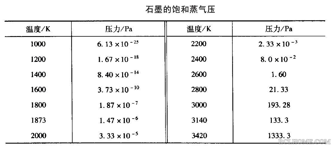

找到一份资料,发现要想石墨材料本身的石墨挥发出来,所需要的温度和真空度都非常高,在1000度左右中真空环境下,是很难挥发的,那么又是什么让真空炉发生增碳了呢?
