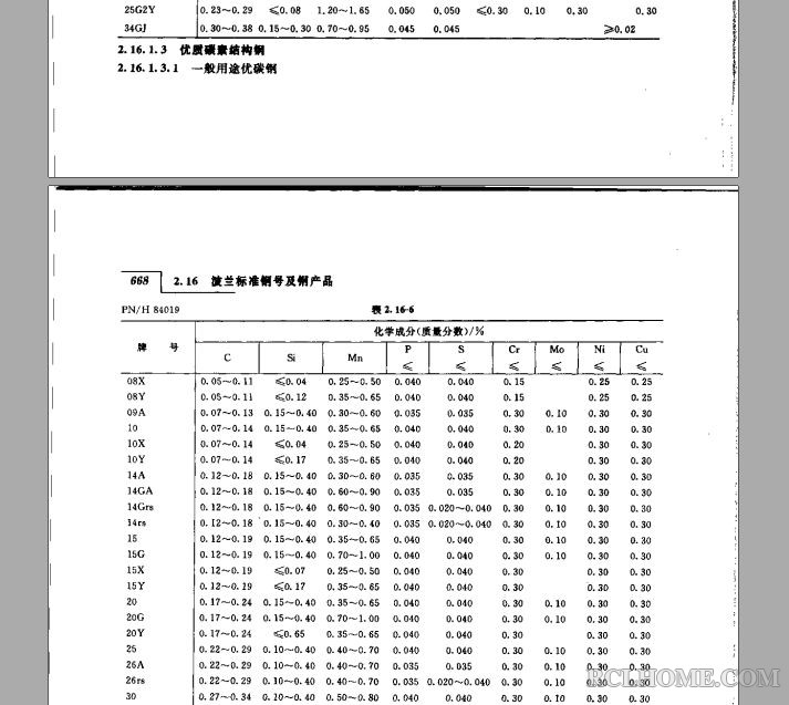

一位同行打电话来让帮忙查15G、20G分别对应国内钢材牌号,他只告知图纸来至波兰一家公司,再无其余信息,有谁见过这两种材料?
发表于 2015-12-17 09:51:13 | 显示全部楼层
         仿佛是一种锅炉钢,含碳量在0.20%左右,20G可以百度出来,但15G百度不出来

发表于 2015-12-17 10:28:30 | 显示全部楼层

从化学成分来看,20g的含锰量高一些,其强度也略高于20#钢,锰有强化铁素体的作用,所以在退火状态下,他的机械性能明显高于普通的15#和20#钢。这样理解不知道对不对。
