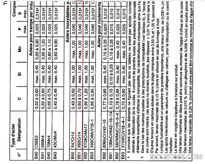

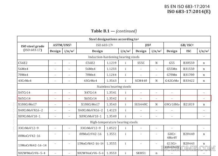

发表于 2015-12-18 23:01:50 | 显示全部楼层
找到了 标准号是ISO 638-17热处理钢,合金钢和高速易切削钢.第17部分:滚珠和滚柱轴承钢.
肯定不是GCr15 .

发表于 2015-12-21 16:51:44 | 显示全部楼层
aaron01 发表于 2015-12-21 10:10
铬含量多少?
1.4%还是14%?
Cr 12.5~14.5
