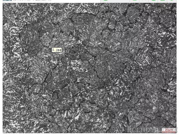

发表于 2015-12-24 15:00:38 | 显示全部楼层
请大家分析:

 楼主| 发表于 2015-12-24 19:05:56 | 显示全部楼层
孤鸿踏雪 发表于 2015-12-24 14:30
屈氏体硬度在50HRC左右吗?
软点往往是由于屈氏体的产生,硬度没那么高
309
1040
1040
 楼主| 发表于 2015-12-24 19:08:30 | 显示全部楼层
大量上B+少量F
再猜。  发表于 2015-12-24 20:21
发表于 2015-12-25 07:48:49 | 显示全部楼层
难道这就是传说中的晶界氧化?

发表于 2015-12-25 09:41:19 | 显示全部楼层
孤鸿踏雪 发表于 2015-12-25 07:48
难道这就是传说中的晶界氧化?
老孤可在1000倍图片上放大了看:非晶粒边界氧化。

          有屈氏体存在和屈氏体硬度50HRC是两个概念
发表于 2015-12-25 11:09:22 | 显示全部楼层
           你那是1000倍的图片吗?什么材料?你认为那黑色的条状物是什么?

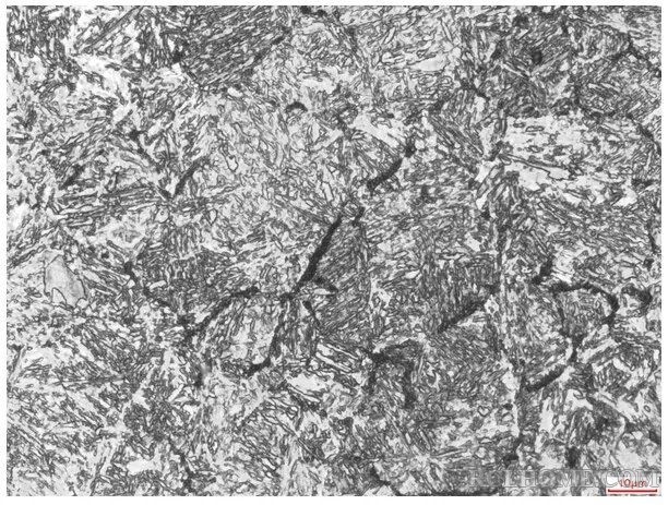

发表于 2015-12-25 11:15:27 | 显示全部楼层
孤鸿踏雪 发表于 2015-12-25 11:09
你那是1000倍的图片吗?什么材料?你认为那黑色的条状物是什么? ...
第一张图片片:×1000;
第二张图片片:×500。
高碳合金钢。
有托氏体嫌疑。

 楼主| 发表于 2015-12-26 13:51:39 | 显示全部楼层
什么问题 吉兄别卖关子了
309
1040
1040
 楼主| 发表于 2015-12-26 13:54:54 | 显示全部楼层
晶界融化?黑色网状的是什么
发表于 2015-12-26 14:56:57 | 显示全部楼层
草原的风 发表于 2015-12-25 22:13
淬火托氏体? 钢的组织中没有这个东西,属于自造名词。
回火屈氏体与屈氏体(国家标准规定为细珠光体)的本 ...
王老师最后一句话,没有说明这两个东东的娘家?
发表于 2015-12-26 15:00:34 | 显示全部楼层
guminjie 发表于 2015-12-26 13:54
晶界融化?黑色网状的是什么
不敢明说,暂且叫非马吧。
