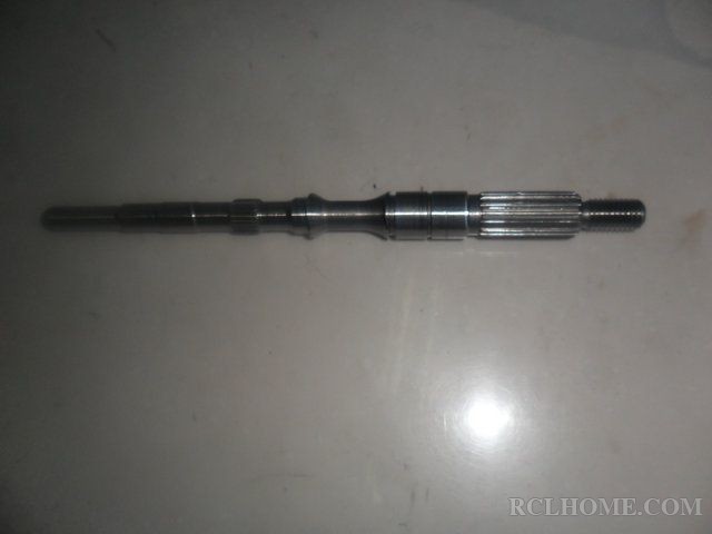

该产品渗碳淬火后心部板条马氏体特别粗大。

http://www.rclhome.net/forum.php ... 17&fromuid=6828 SAM_2049001.JPG 以上链接是图片和我拍的金相组织图片

发表于 2015-12-24 17:14:11 | 显示全部楼层
哥看零件有什么用,给我们看看组织和工艺。
发表于 2015-12-24 17:14:35 | 显示全部楼层
晶粒度几级啊?

发表于 2015-12-24 20:29:38 | 显示全部楼层
什么材料、是锻件还是冷挤压件、渗碳淬火前有无预先热处理?

 楼主| 发表于 2015-12-25 13:42:24 | 显示全部楼层
file:///C:/Users/wjq/Desktop/001.jpg
发表于 2015-12-25 13:51:44 | 显示全部楼层
这是什么?打不开啊
发表于 2015-12-27 15:25:15 | 显示全部楼层
粗大可能材料就是45#之类的
